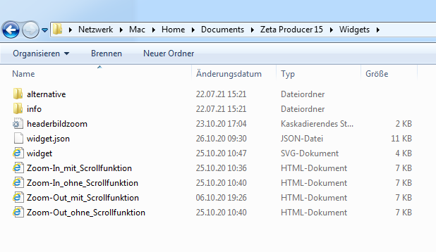

Hallo, wenn ich die Zusatzwidgets WZp (ausserhalb der mitgelieferten) installieren will, erscheint immer ein Fehler.
Ich habe es via Download geholt, entpackt...

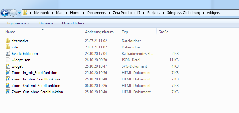

Ich habe das Verzeichnis neu erstellt "widgets", einmal im ZETA15 Gesamtverzeichnis, dann im Projektordner selber... (Stingrays)

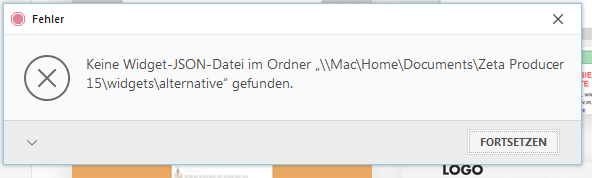

es wird eine Datei beanstandet, die aber vorhanden ist. Was mache ich falsch? LG

Kleiner Hinweis: Im Projektordner haben die Widgets nicht zu suchen, sie gehören definitiv nach Zeta Producer 15/Widgets. Und hier scheint mir Deine Pfadangabe nicht stimmig. Du musst den Ordner „wzp-headerbild-zoom“ (und nicht nur die darin enthaltenen Dateien in den Ordner „Widgets“ kopieren.
