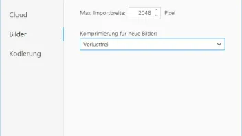

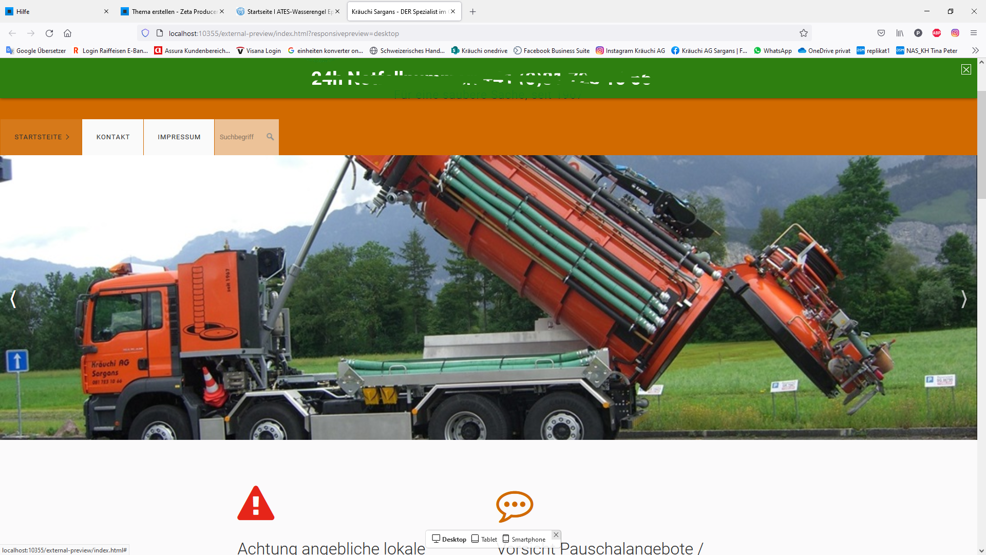

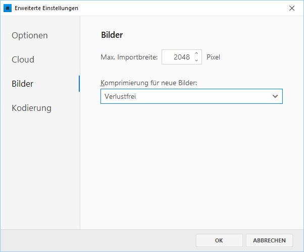

    ich habe bilder in hoher auflösung (4000x6000 oder so). ich importiere die bilder ab original foto via slider oder bild einfügen. in der vorschau wo man alles noch bearbeiten kann sehen die kleinen fotos gut aus (ist ja klar...). wenn ich auf ok drücke werden diese unscharf (im ZP drin). nun habe ich die bilder in zielgrösse importiert, dass ZP nichts bearbeiten muss. das gleiche problem. im browser ist auch alles unscharf. an der schärfe im bearbeitungsmodus habe ich nichts verändert.
    in einem anderen thema hier wurde verwiesen diebilder neu zu bennen und erneut einzufügen, habe ich auch schon gemacht, hilft nicht.

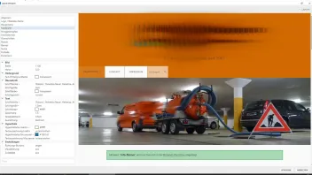

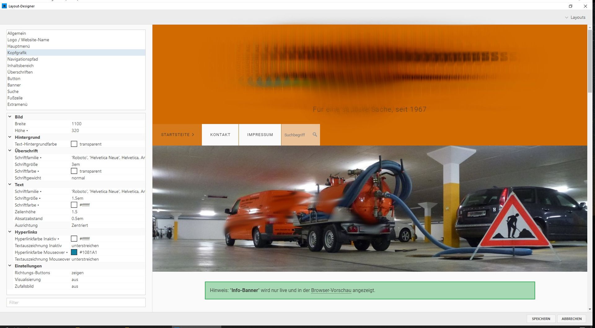

  • nachtrag: im header sind folgende einstellungen. ist da was falsch?
    Wenn der Header auf volle Bildschirmbreite eingestellt ist sind 1100 Pixel Bildbreite eindeutig zu wenig für eine scharfe Darstellung.
    Da der vermutlich größte Teil der Desktop-Bildschirme mit Full-HD auflöst würde ich hier auf eine Bildbreite von 1920 Pixeln gehen und die Höhe entsprechend des Seiteverhältnises deiner Bilder anpassen. Importieren würde ich die Bilder dann ebenfalls in 1920 Pixeln Bldbreite.
    Wenn die Bilder auch bei höheren Auflösungen scharf dargestellt werden sollen musst du noch höher gehen, ein 4K-Bildschirm löst mit einer Bldbreite von 3820 Pixeln auf.
    Da muss jeder seinen eigenen Weg finden um einen vernünftigen Kompromiss zum SEO zu finden. Ich persönlich halte mich außer bei Zoombilden, Panoramen usw. an eine Full-HD Auflösung.
  • mario danke, das war die lösung! :thumbup:
    ja es war die auflösung. eigentlich logisch wenn ich mir das jetzt im nachgang überlege. ich habe das layout auf diesem pc erstellt, ZP hat gewusst dass ich 1920x1080 habe usw... dennoch wurde es so klein erstellt.....
