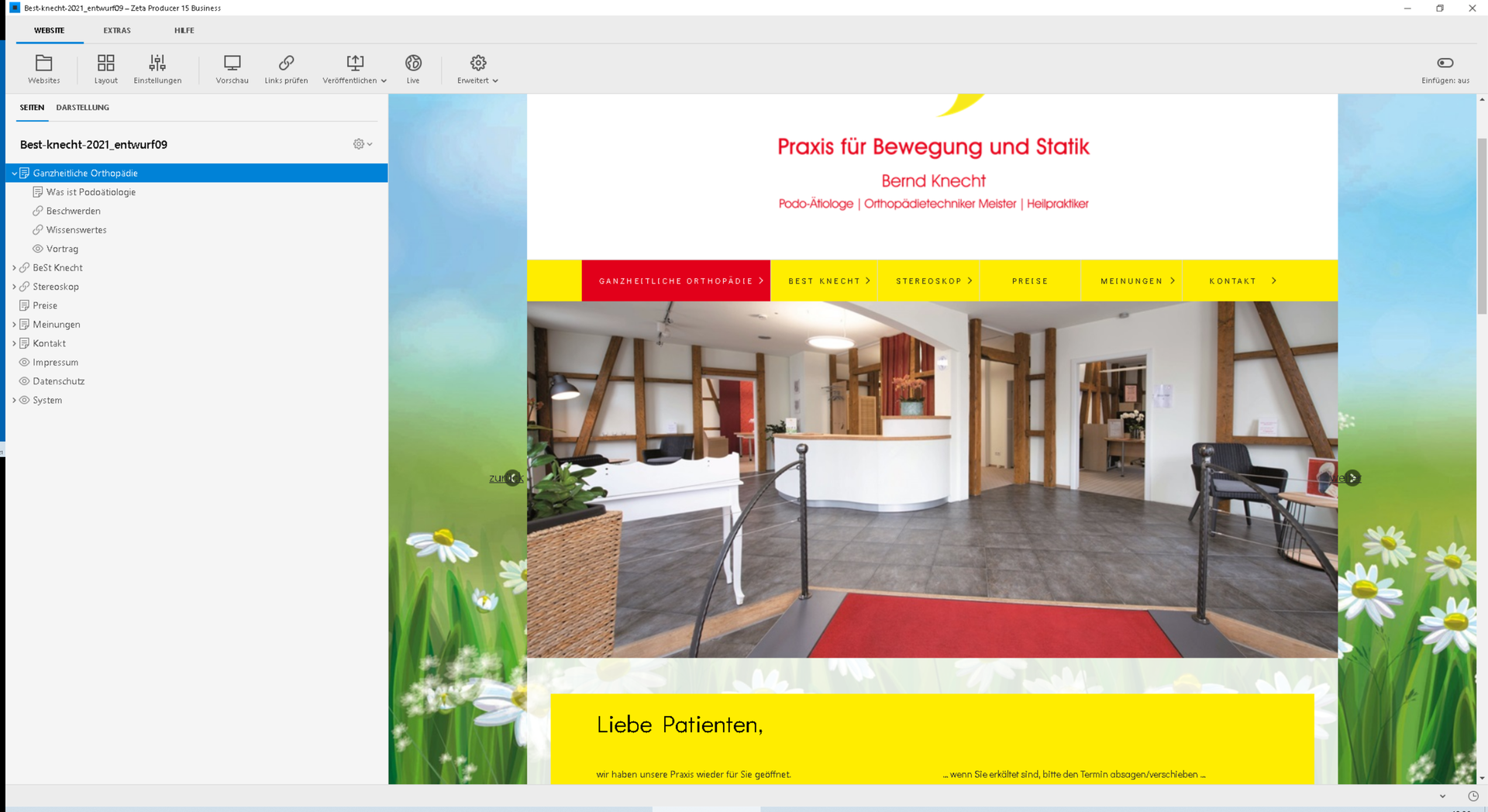

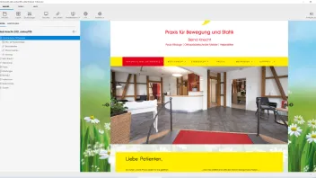

Hallo in die Runde,
ich habe das Problem, dass bei mir die Pfeile links und rechts vom Header gleichzeitig mit dem Text "zurück" und "weiter" überschrieben werden. Was kann ich tun?
Besten Dank im Voraus
Dagmar

Mir ist die Ursache noch nicht klar, aber die Lösung ist folgendes CSS im Projekt hinzuzufügen:
.flex-direction-nav a{text-align: left;}
Wunderbar ... hat geklappt
vielen Dank!
