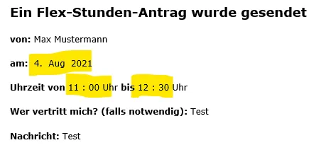

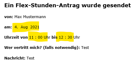

    Nur werden von der Formularvorlage NICHT ALLE Formularfelder übermittelt/übertragen.
    Ich habe mal etwas rumprobiert und auch ein Test-Formularfeld noch erstellt – allem Anschein nach werden die Inhalte eines „Listenfeld“ nicht übermittelt.
    Bitte nochmals um Prüfung. Vielen Dank.
    Ein Flex-Stunden-Antrag wurde gesendet
    von: Max Mustermann
    am:
    Uhrzeit von : Uhr bis : Uhr
    Wer vertritt mich? (falls notwendig): Test 4
    Nachricht: Test 4
    Test:

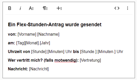

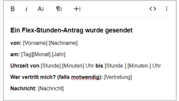

  • Sorry, ich verstehe es nicht.
    Natürlich habe ich in der Vorlage noch rumprobiert, da ich nicht sofort an euch am Support schreiben wollte.
    Aber die Grundstruktur ist unverändert - und unter ZP15 hat es noch die Listenfelder [Tag] . [Monat] etc. ohne Probleme angezeigt/übertragen.
    Der Inhalt der "normale" Textfelder" [Name] [Vorname] klappt ja - eben nur nicht der Inhalt der Listenfelder.

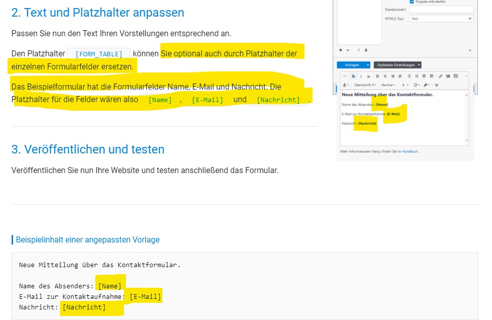

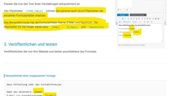

    Du hast mir netterweise die Anleitung verllinkt - aber genau da steht ja drin:
    "Den Platzhalter [FORM_TABLE] können Sie optional auch durch Platzhalter der einzelnen Formularfelder ersetzen.
    Das Beispielformular hat die Formularfelder Name, E-Mail und Nachricht. Die Platzhalter für die Felder wären also [Name], [E-Mail] und [Nachricht]."
    Nichts anderes enthält ja meine Vorlage.
  • Sorry, ich hatte übersehen, dass [Stunde] in der Vorlage ja ein Listenfeld ist.
    Versuchen Sie bitte mal die Felder, die im Namen einen Punkt (.) haben umzubenennen z.B. in StundeBis, statt Stunde.
    Das könnte helfen, weil der Punkt in PHP eine besondere Bedeutung hat. Hilft das nicht, mache ich gerne nochmal ein paar Tests.
  • Hallo Herr Braun, sparen Sie sich bitte das Umbenennen, da liegt noch ein Fehler vor, den ich gleich noch beheben werde.
  • Herr Braun,
    es lag ein Fehler vor, der bei angepassten Formular-Vorlagen keine Listenfelder übermittelt hat. Das war eigentlich auch in Version 14 und 15 schon so. Wenn es bei Ihnen damals funktioniert hatte, dann haben Sie damals vermutlich noch keine einzelnen Felder in der Formular-Vorlage angegeben und so quasi implizit [FORM-TABLE] genutzt, bei dem der Fehler nicht auftrat.
    Der Fehler ist per Online-Update für Version 16.1 behoben. In frühestens 15 Minuten auf "Extras > Updates suchen" klicken und nachdem Inhalte geladen wurden (Hinweis unten rechts) die Tastenkombination STRG-SHIFT-T drücken. Danach ggf. veröffentlichen.
  • Herrlich! Sorry für die Unannehmlichkeiten.
    Da sieht man, dass sehr wenige Nutzer die Formularvorlagen anpassen, deshalb ist dieser Fehler erst jetzt (nach Jahren) aufgefallen.
