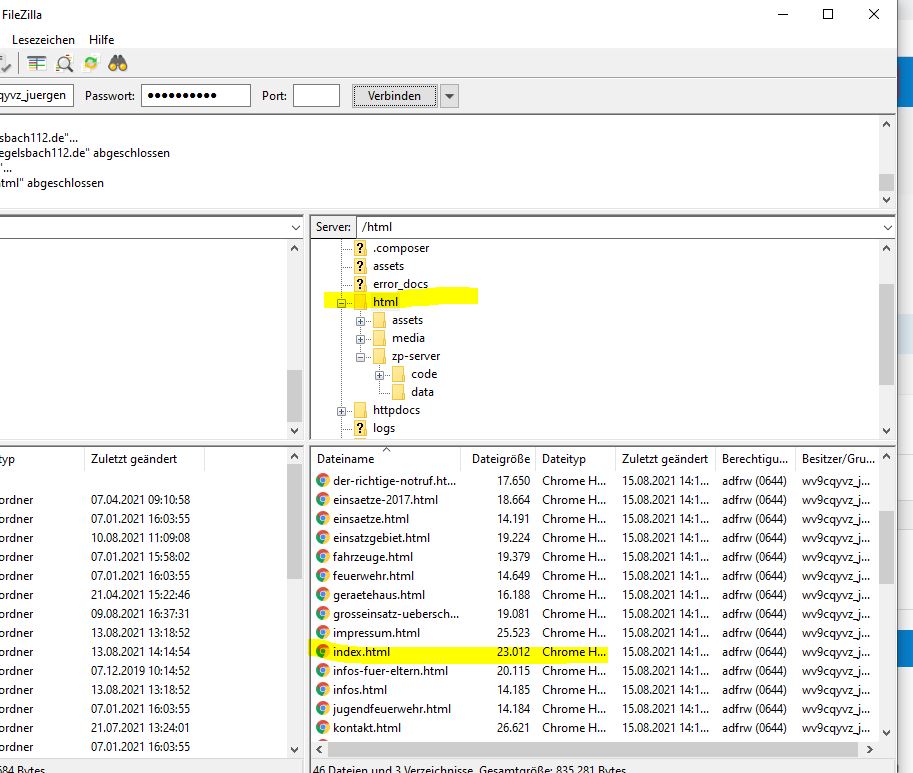

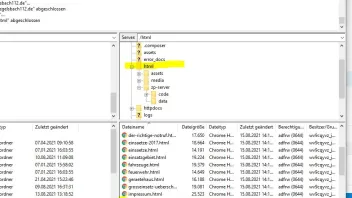

    Habe also die Seite unserer Feuerwehr "regelsbach112.de" bearbeitet und hochgeladen. html-Ordner existiert, index.html existiert auch. Habe die "Start" Seite als index.html deklariert und den Ordner als /html angegeben (auch schon ohne diese Angebe versucht). Erneut hochgeladen - geht nicht. Im FileZilla nachgesehen, html-Ordner ist da, die Dateien liegen drin, index.html direkt im html-Ordner. Geht trotzdem nicht. Laut Support alfahosting muss an der Schreib-Lese-Berechtigung nichts geändert werden - habe ich auch noch nicht dran gefummelt.

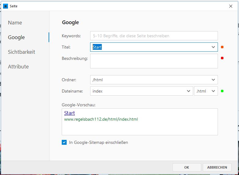

    Wenn ihr irgendwelche Screenshots braucht, bitte sagen. Habe schon mal die Einstellungen im Google-Ordner unter Zeta und die Ordnerstruktur im FileZilla angehängt.

    wie meinst du das? Bei meinem Provider habe ich die Zugangsdaten für ftp bekommen und in Zeta eingetragen. Die ftp-Daten sind alleine für die Webseite. Bei der Kontrolle über FileZilla wird der Ordner html angezeigt und darin liegen die Dateien.

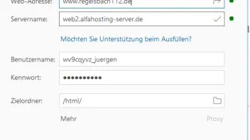

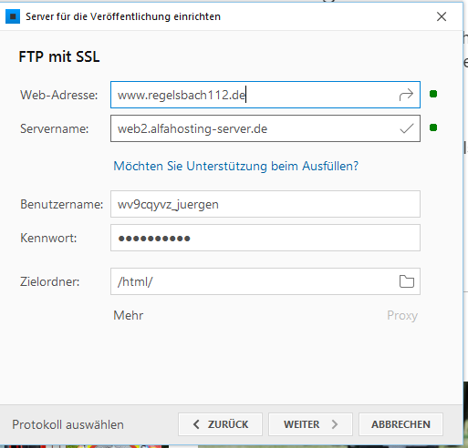

    mach mal ein Screenshot von deinen FTP Daten in Zeta.

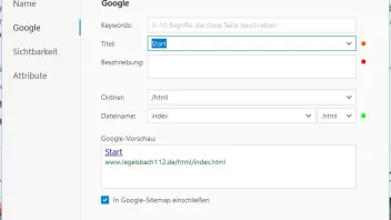

    Und oben in deinem 1. Screenshot steht das du in Zeta bei der Startseite auch den Ordner eingetragen hast, nehme das mal raus.

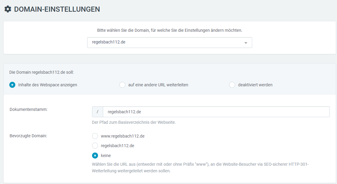

    Ich habe jetzt gesehen, dass das Basisverzeichnis "/regelsbach.de" lautet. Ich habe das jetzt mal umgestellt auf "/html". Wird in 5 Minuten wirksam, mal sehen ob das hilft.
    In dem neuen System finde ich keine andere Funktion, wie man den html-Ordner zuweisen könnte, aber vielleicht ist es ja das, was ich gerade gemacht habe...

  • Du musst noch in Zeta bei den Startseiteneigenschaften das html bei Ordner rausnehmen und dann noch mal veröffentlichen

    Die Umstellung des Basisverzeichnisses auf "/html" hat nichts gebracht. Ich stelle das wieder zurück auf "/regelsbach112.de" und lege die index.html mal in das Verzeichnis. ich versuche es mit allen Tricks... Wenn das auch nicht geht, lösche ich die ganzen Daten und veröffentliche das Ganze nochmal von vorne. Ich frage mich bloß, warum der alfahosting-Support antwortet, dass ich ins Basisverzeichnis "/html" einlegen muss, wenn im "Cloudpit" ein ganz anderes Basisverzeichnis steht. Da stimmt doch nichts mehr...

    Hallo Maik, halte dich fest: jetzt geht es...
    Habe wirklich bei alfahosting mal das Basisverzeichnis zurück geändert in "/regelsbach112.de" und alle Dateien manuell in das Verzeichnis gelegt. Und siehe da: es geht. Endlich. Warum der Support mir dann felsenfest mitteilt, dass das Ganze in das html-Verzeichnis muss, bleibt deren Geheimnis. Darauf habe ich mich natürlich verlassen. Kennen wahrscheinlich ihr eigenes neues System nicht. Naja...
    Jedenfalls muss ich das jetzt auch in Zeta so eintragen, damit ich die Seite aktualisieren kann.

    Bei einer normalen Webseite brauchst Du wie auf deinen Screenshot, bei Ordner nichts eintragen.

    ich verstehe das auch nicht wirklich. Jedenfalls habe ich das Ganze jetzt mit FileZilla verschoben. In der - von alfahosting vorgegebenen - Ordnerstruktur gibt es den Ordner "/html" und den Ordner "/Regelsbach112". Nach Auskunft des Support sollen die Dateien inkl. index.html in den Ordner "/html" gelegt werden. So kenne ich das auch von meinen anderen Webseiten - allerdings in der Version "Alte Generation".

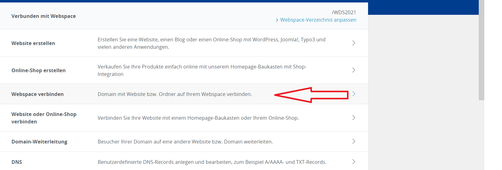

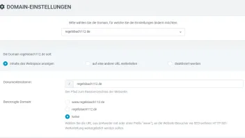

    Später habe ich dann bei alfahosting eine Funktion gefunden, in der man das Basisverzeichnis der Domain ändern kann:
    So wie auf dem Screenshot sah es aus. Das hat mich auf den Gedanken gebracht, dass alfahosting standardmäßig nicht mehr "/html" als Basisverzeichnis nutzt, sondern den Ordner mit dem Namen der Domain. Somit habe ich das so wieder eingestellt wie oben zu sehen, habe die Dateien in diesen Ordner verschoben (mit FileZilla) und somit ging das.
    Jetzt ist nur noch die Frage, ob Zeta das automatisch in den richtigen Ordner verschiebt. Müsste eigentlich klappen, denn die Ordnerbezeichnung habe ich aus dem "Google"-Bereich herausgenommen und direkt in die Webserververbindung aufgenommen. Getestet habe ich das gestern nicht mehr. Sollte nach einem Refresh der aktualisierten Seiten nichts mehr kommen oder die aktualisierten Seiten nicht erscheinen, bin ich wieder zurück im Forum ;)
    Meine Vermutung ist, dass alfahosting in der bereits benannten "neuen Generation" den Zugriff auf den Server nicht mehr durch ein komplettes Verzeichnis steuert, sondern durch die im Verzeichnis liegenden Domainnamen-Ordner. Würde ich also eine andere Domain nutzen wollen, würde ich im selben Verzeichnis einen Ordner mit "neuerseite.de" finden, auf den ich dann die Inhalte verschiebe. Ist nur eine Vermutung.
