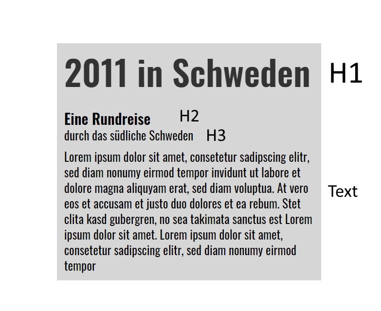

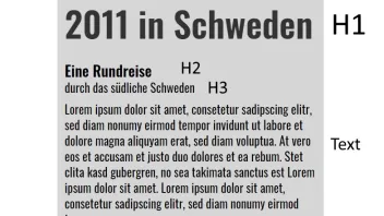

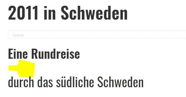

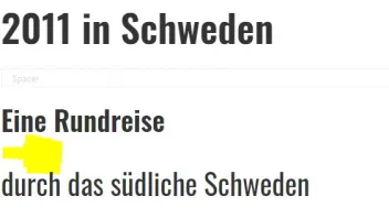

  • Hallo Maik.
    Ich habe dir mal ein Screenshot beigefügt.
    Ich möchte das gelb markierte enger haben. Es sind drei Textartikel innerhalb eines Containers.
    Die Überschrift (hier "2011 in Schweden") hat einen größeren Abstand. Zurzeit habe ich mir da mit einem Spacer geholfen.
    man erkennt ja eigentlich gar nichts. Ist denn jetzt jede Zeile ein Textwidget??
    Mach mal ein größeren Screenshot wo man auch den Inhaltsbereich mehr erkennt.
    Gruß Maik
    Win 11

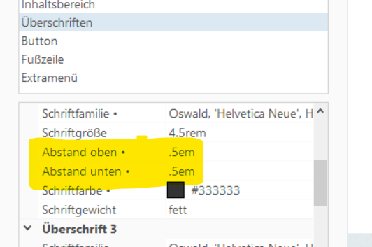

  • Hallo AnnWolf,

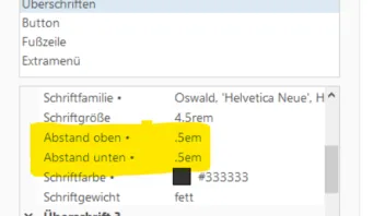

    bei "Eine Rundreise durch das südliche Schweden" handelt es sich aber eigentlich doch nur um eine zusammenhängende Überschrift - oder? Weshalb machst du darauf zwei Textbereiche bzw. zwei Überschriften?
    Sofern das so gewollt ist, kannst du bezüglich der Abstände im Layout-Designer im Bereich "Überschriften" auf die Abstände Einfluss nehmen:

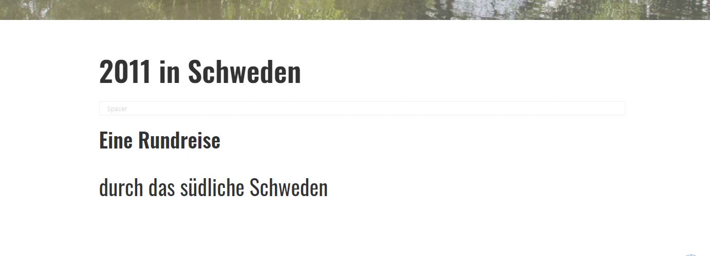

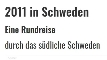

  • Hallo Jörg.
    Nein es ist keine zusammenhängende Überschrift. Eigentlich ist das so gewollt.
    Ich habe das nun, wie von dir beschrieben, versucht.
    Aber der Abstand der beiden Textfelder bekomme ich dadurch nicht enger.
    Ich versuche mal den zweiten und dritten Artikel in ein Textfeld zu bringen, und die H2 und H3 mit HTML rein zu bringen.

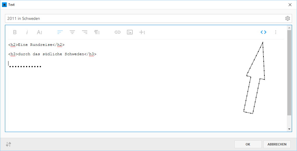

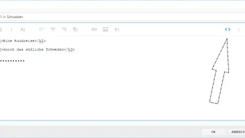

  • Hallo Wolfgang,
    ja das ist alles in einem Textwidget.
    Du erstellst ein neuen Textartikel. Oben schreibst ganz normal die H1 Überschrift rein.
    Dann öffnest Du die Quelltext-Ansicht (Pfeil) und schreibst die H2 und H3 Überschriften selber rein.
    Danach deinen Text.
    Die Größe der Schrift und Schriftfarbe stellst Du über den Layout Designer ein.
  • Die Abständer zwischen den Überschriften kannst auch über den Layoutdesigner einstellen.
    Hat Jörg weiter oben auch schon rein geschrieben.

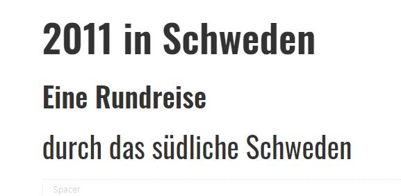

  • Eine Sache ist noch nicht ganz klar bei mir. Ich habe es alles so wie oben gezeigt erstellt. Passt auch alles. Also,- alles untereinander mit h1, h2, und h3. Ich habe aber keinen Umbruch <br> eingefügt. Muss das nicht?
    Obwohl in der Vorschau alles gut aussieht.
  • Hallo Wolfgang,
    das <br> bewirkt einen größeren Zeilenabstand. Wenn also wie bei deinen Beispiel zwischen H2 und H3 kein Abstand sein soll das <br> weglassen.
