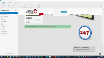

    Doch nun bleibt das Programm beim veröffentlichen irgendwo hängen.
    Man könnte meinen sei am hochladen. doch es geht nicht weiter.
    Evtl. bin ich ja zu ungeduldig und es lädt trotzdem. Aber es zeiigt immer gleich viele Dateien an.

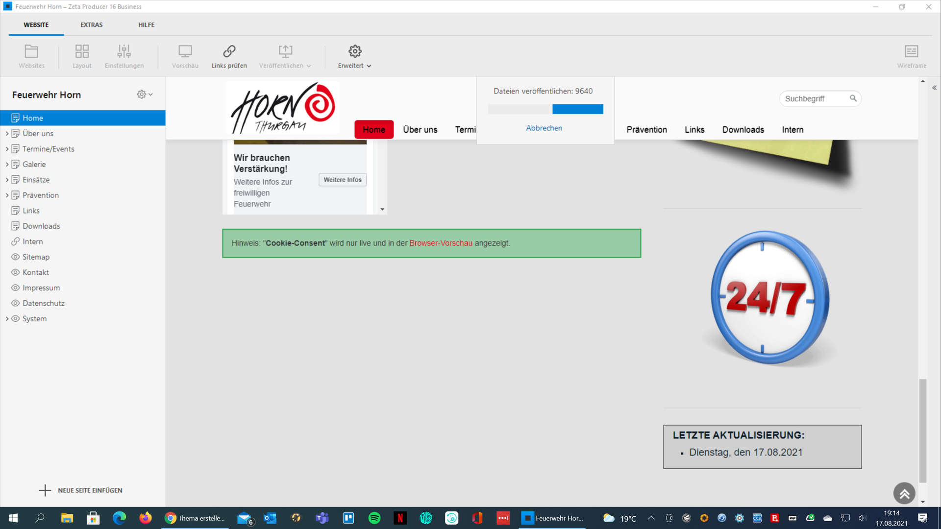

    Ja. Bei 9640 Dateien wird es wohl etwas länger dauern :).
    Wenn besagtes Info-Fenster mit dem blauen Balken angezeigt wird, erstellt ZP die Dateien. Erst später, beim Hochladen, wird dann ein Fortschritt mittels rückwärtslaufender Daten-Zahl ersichtlich.

    seit gestern abend immer noch bei 9639 Dateien stehen geblieben.
    Warum?
