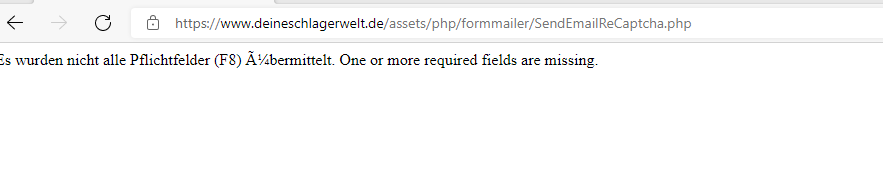

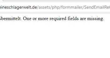

Alle Formulare gehe nicht mehr
  • Hallo Mirco,
    Suche mal das Forum nach dem Thema ab. Da gab es mehrere kleine Updates kurz hintereinander.
    Danke aber kann nichts passendes finden, zumal ich Formularwerte nicht ändere.
  • Das betrifft auch alle Websites die ich erstellt habe. Das Problem ist nicht nur bei mir. Es fällt mir nur schnell auf weil ich sofort Emails von Hörern bekommen die täglich hunderte Musikwünsche schicken. Bei meinen Kunden ist es noch nicht aufgefallen.
  • Es scheint so, dass es bei den Websites sind, die bei Strato gehostet werden. Ein Kunde bei 1&1 laufen die Formulare.
    Wird nicht an Zeta liegen! Da stimmt was beim Hoster nicht!
  • Hallo Mirco,
    ich habe das Formular mal nachgebaut und getestet.
    Hat alles prima funktioniert.
    Problem scheint die Checkbox zu sein.
    Bitte mal "Extras > Updates suchen" klicken.
    Danach mal noch die Tastenkombi "Shift+Strg+T" drücken.
    Und dann am besten mal die Website komplett neu veröffentlichen.
    Wenn das nicht geholfen hat, dann bitte mal die Checkbox entfernen und probieren ob es dann geht.
    Die Checkbox brauchst Du wegen der Datenschutzerklärung übrigens nicht.
    Es langt, wenn das im Text entsprechend formuliert ist ein ein Link zur Datenschutzerklärung vorhanden ist.
    In der Browser-Konsole steht übrigens auch ein Fehler auf der Seite.
    Hat mit "adsbygoogle" zu tun.
    Kann natürlich auch eine Ursache sein, muss aber nicht.
  • Besten Dank,
    "Shift+Strg+T" war ausreichend und nach dem Veröffentlichen alles wieder gut.
