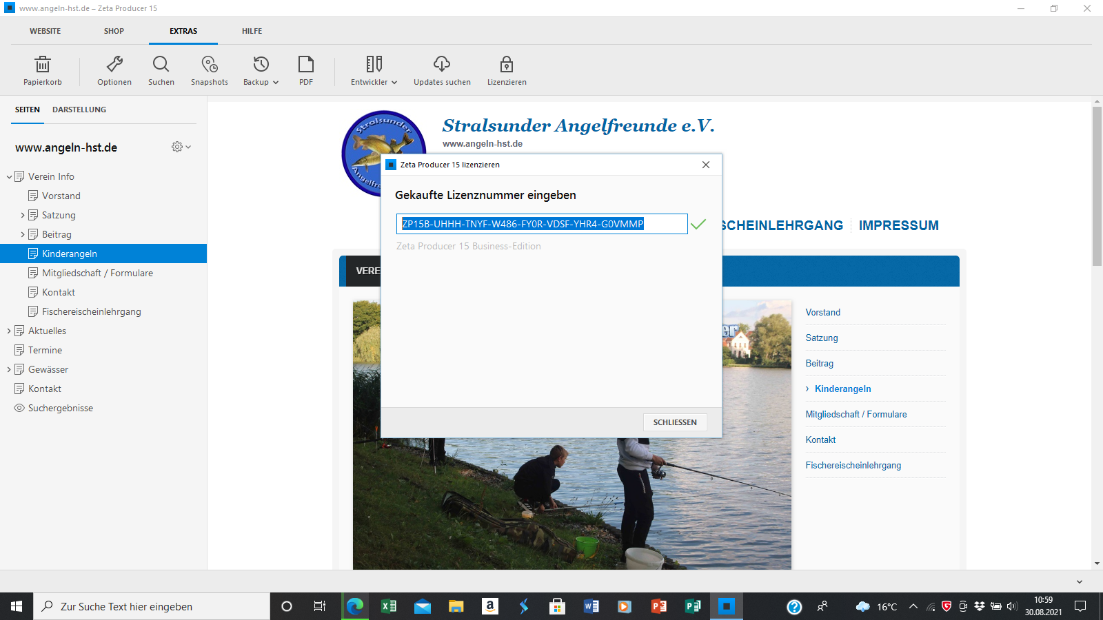

Ich habe Zeta 15 Business Edition zum Arbeiten

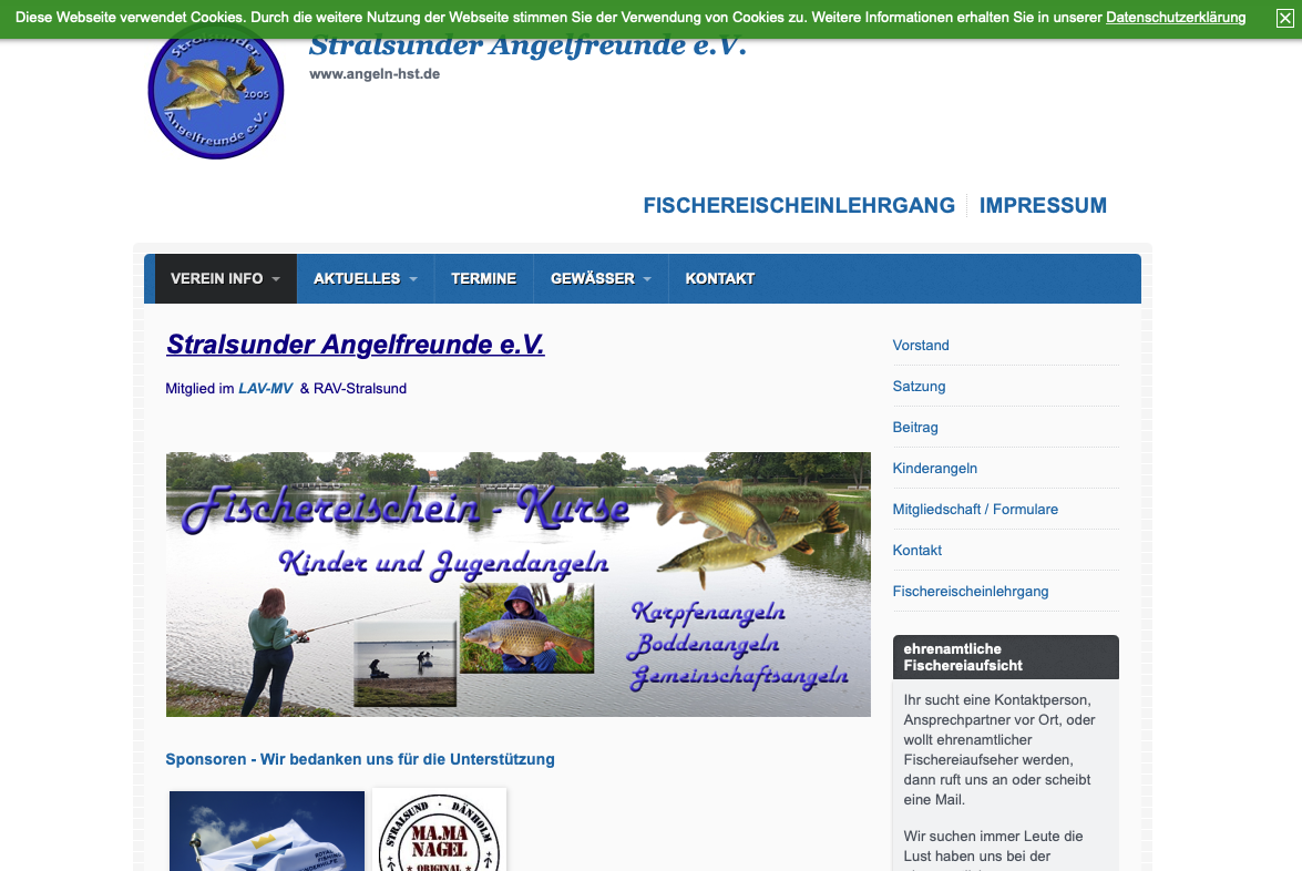

Die WS ist angeln-hst.de
Falls Sie beim Aufruf von http://angeln-hst.de im Browser eine Fehlermeldung erhalten, hilft es

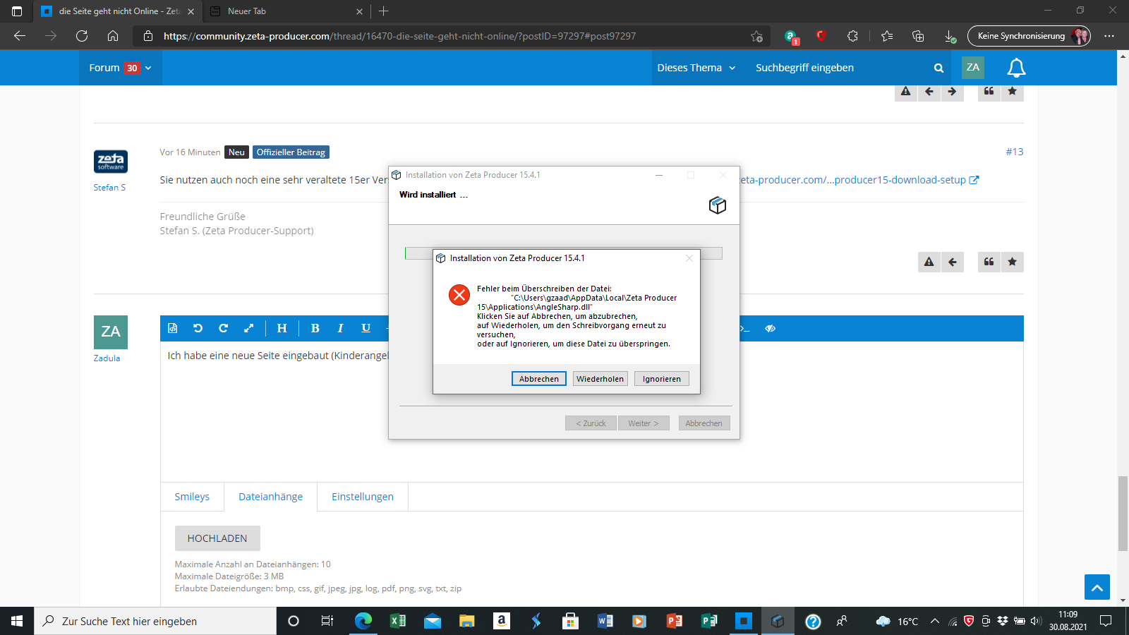

Sie nutzen auch noch eine sehr veraltete 15er Version (15.2). Die aktuellste 15er Version 15.4.1 erhalten Sie hier: https://www.zeta-producer.com/links/zetaprod…-download-setup
Veröffentlichen Sie mit F7 (Website online veröffentlichen), oder wie genau veröffentlichen Sie?
Um den Fehler beim Installieren von Version 15.4.1 zu vermeiden, beenden Sie Zeta Producer und starten Sie dann den Setup.

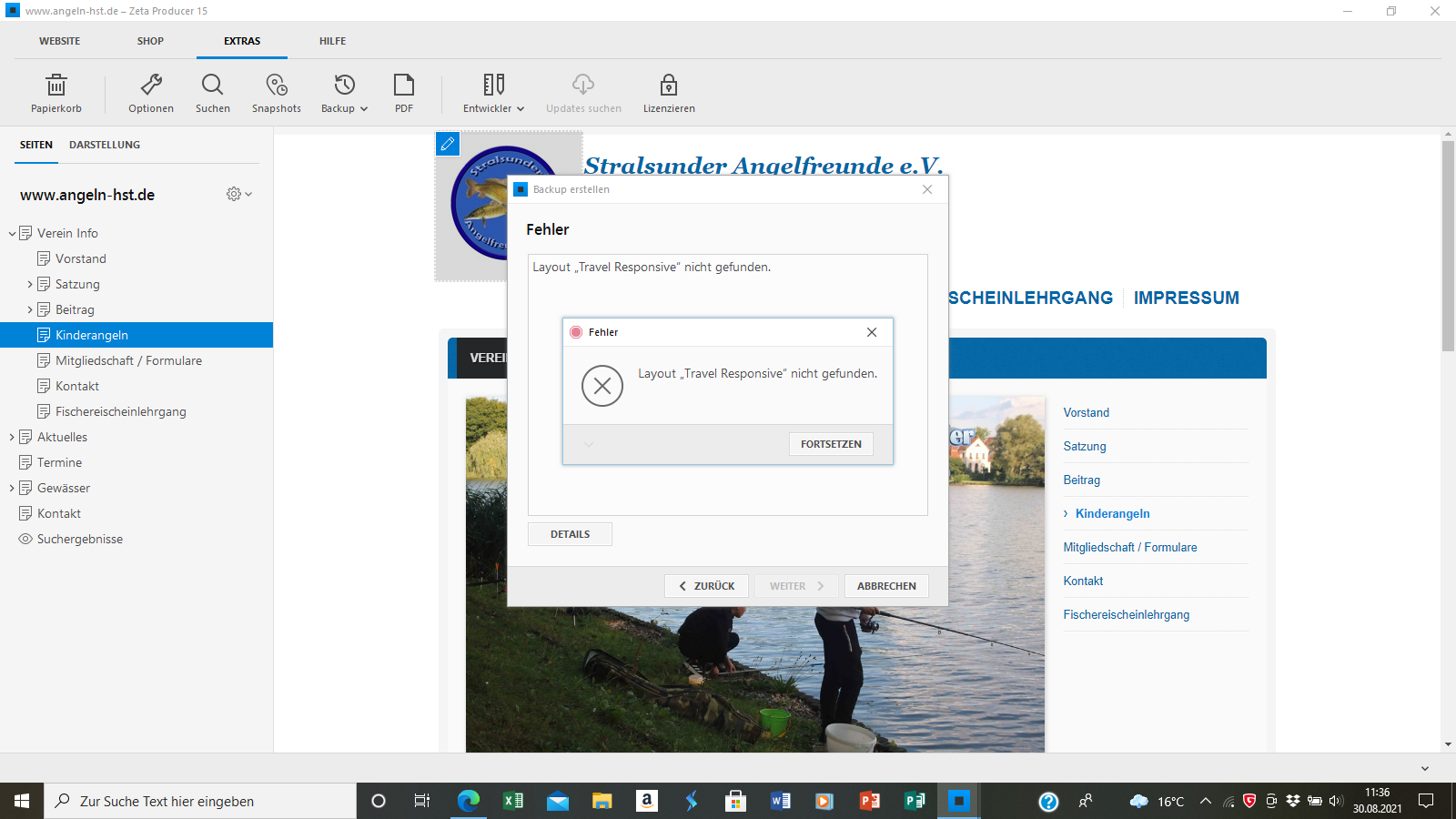

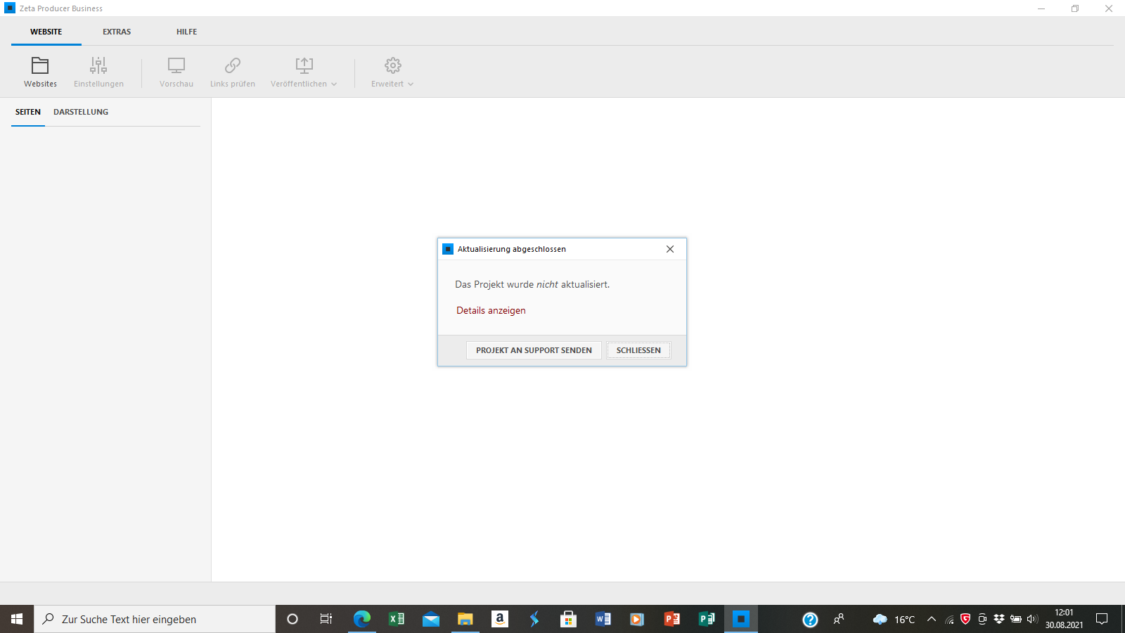

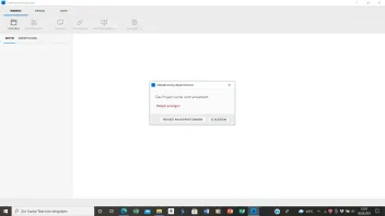

Ich habe versuch ein Backup zu machen, und zu konvergieren und nun ist alles weg
Vielleicht geht es ja mal über Teamviewer, das kann nicht sein das alles tot ist ich bekomme das Projekt nicht mehr auf mein PC auf
