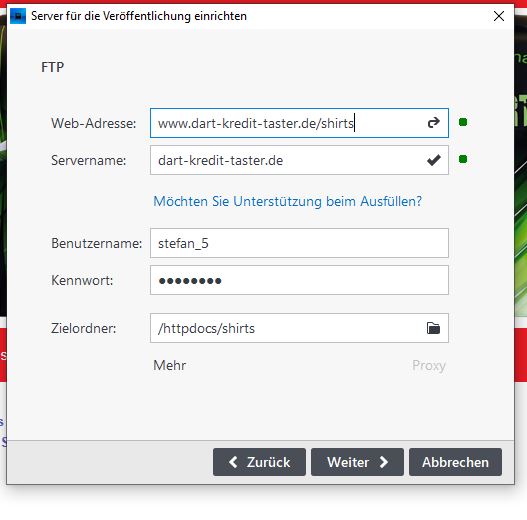

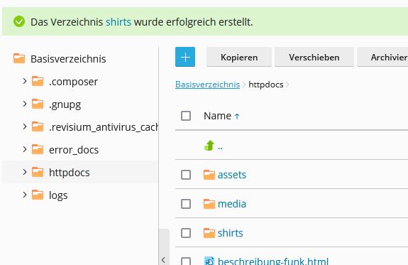

    wollte ein Projekt das ich schon hochgeladen hatte auf den Server nur in ein anderen Ordner in den Httpdocs rein kopieren sozusagen....

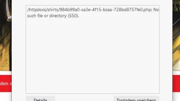

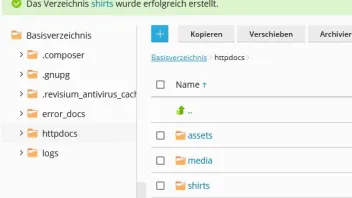

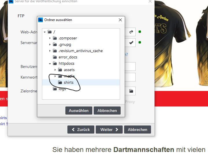

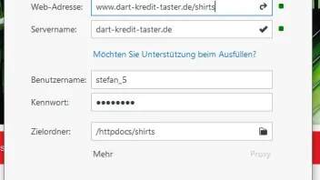

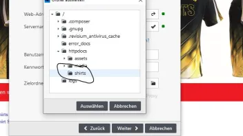

    ich habe im Plesk den Ornder angelegt und in ZETA den ZielOdner gesucht und gefunden. Angeklickt und Verbindung wird getestet....

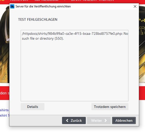

    FEHLERMELDUNG....../httpdocs/shirts/ecf6749d-04f0-45f3-abfd-603845d33a0b.php: No such file or directory (550).

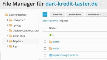

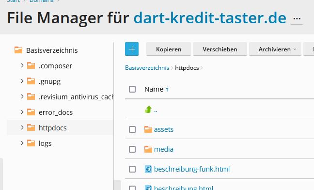

    danach ist der Ordner komischerweise auf dem Server gelöscht.....dann habe ich es nochmal probiert und wieder gelöscht.....
  • Und was passiert, wenn Sie nach dem Test dann einfach trotzdem mal die Komplette Website veröffentlichen?
  • Also nach der Fehlermeldung auf „Dennoch sichern“ klicken und dann komplette Website veröffentlichen.
  • dann geht es komischerweise, wenn ich Sofort Veröffentliche, sonst löscht irgendwas den Ordner wieder.....Trotzdem DANKE
