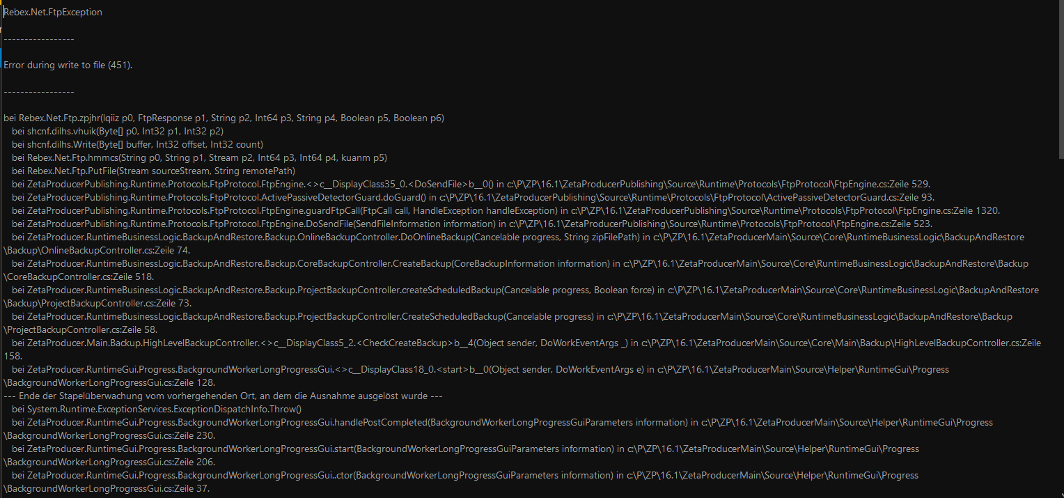

  • Hallo liebe Foren-Mitglieder,

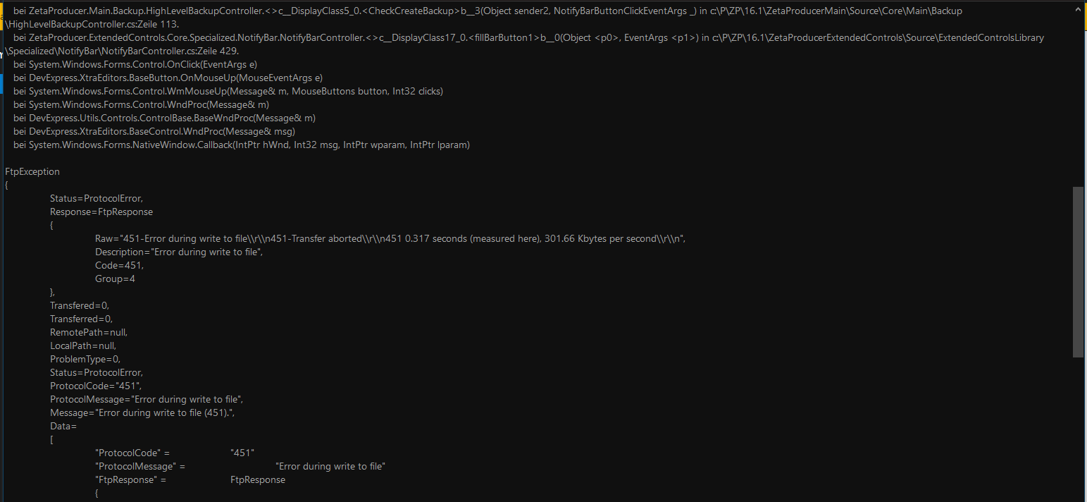

    Die Backups werden wöchentlich durchgeführt... Beim heutigen Backup erscheint ein Fehlerhinweis und das Backup wird nicht durchgeführt. Ich füge den Fehlerhinweis, sowie den Fehlerbericht als Screenshot bei. Leider bin ich nicht in der Lage anhand des Fehlerberichtes eine Korrektur vorzunehmen.

    das sieht so aus, als ob der Backup schon erstellt, nicht aber auf den Webserver kopiert wurde. Beim Übertragen auf den Webserver trat der Fehler auf.
    Ursache hierfür ist üblicherweise das überschreiten des Speicherkontingents des Webserver. Ggf. können Sie per FTP auf dem Webserver ein paar sehr alte Backup-Dateien löschen (zu erkennen am Wort "Backup" im Dateinamen und der Datei-Endung ".zip".
