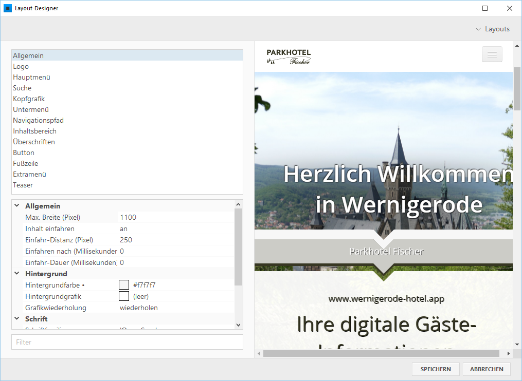

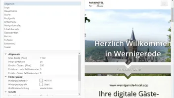

    nach dem Zeta Update heute morgen auf 16.2.0 Premium haben wir festgestellt, daß unsere alten Layouts (Poster Responsive) automatisch bei der Bearbeitung geändert werden. Es erscheinen Pfeile/Spitzen/Dreiecke nach unten, die dort nicht sein sollten. --> grauer Balken mit Spitze nach unten.

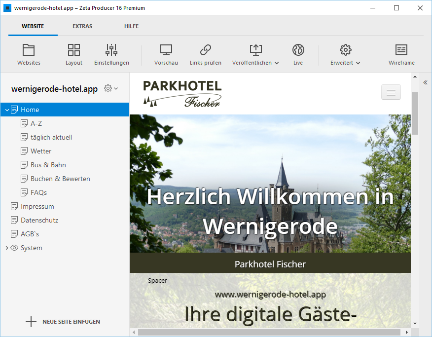

    das urspüngliche Layout vor dem Update sah so folgendermaßen aus --> dunkelgrüner Balken ohne Spitze nach unten

    ich habe gemerkt, dass z.B. auf https://www.wernigerode-hotel.app/impressum.html auch bereits die Pfeile angezeigt werden, die Farbe dafür aber meist nicht stimmt. Dieser fehlschlagende Automatismus war der Grund für die Überarbeitung des Layouts in Version 16.2
    Ich habe nun pragmatisch einfach eine neue Einstellung in den Layout-Einstellungen hinzugefügt (Allgemein > Dreiecke am Reihen-Beginn) mit der Sie die Darstellung dieser "Dreiecke" Projektweit an- oder abschalten können.
    Die neue Einstellung ist per Online-Update für Version 16.2 veröffentlicht. In frühestens 30 Minuten auf "Extras > Updates suchen" klicken und nachdem Inhalte geladen wurden (Hinweis unten rechts) die Tastenkombination STRG-SHIFT-T drücken.
    In Ihrem Projekt, öffnen Sie den Layout-Editor per Klick auf den Button "Layout" und ändern Sie diese neue Einstellung auf "verbergen", dann werden die Dreiecke auf keiner Seite mehr angezeigt. Ich hoffe das hilft Ihnen - auch bei den anderen Projekten - weiter.
