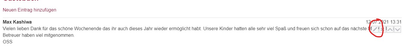

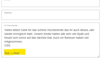

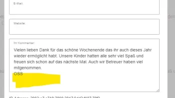

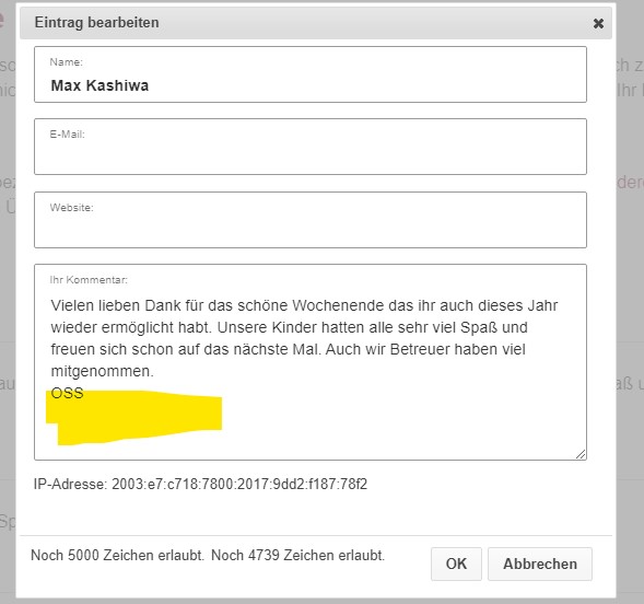

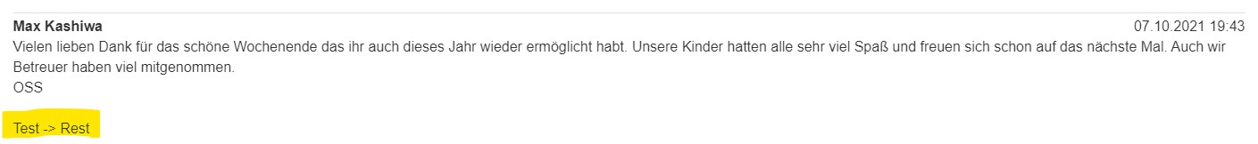

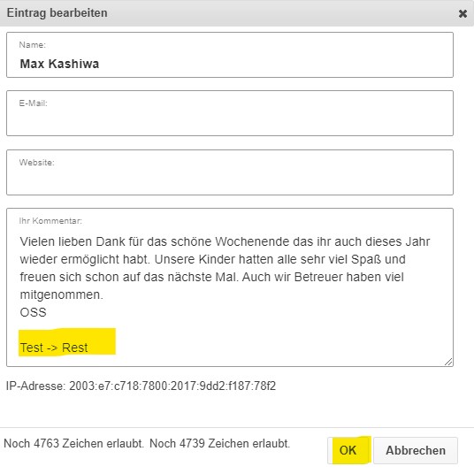

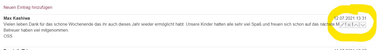

Der Administrationsmodus dient ausschließlich dazu, vorhandene Gästebucheinträge zu löschen oder zu editieren, falls beispielsweise ein Eintrag Werbung enthält. Diese kann dann gelöscht werden und es bleibt nur der Rest des Beitrages stehen.
Die Editierfunktion kannst Du aber nutzen, um in einer neuen Zeile, am Besten beginnend mit "Kommentar:" Deine Antwort auf den Beitrag zu schreiben.
Ja und genau diese Funktion in einer neuen Zeile einen Beitrag zu setzen geht nicht.
