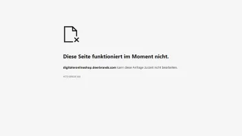

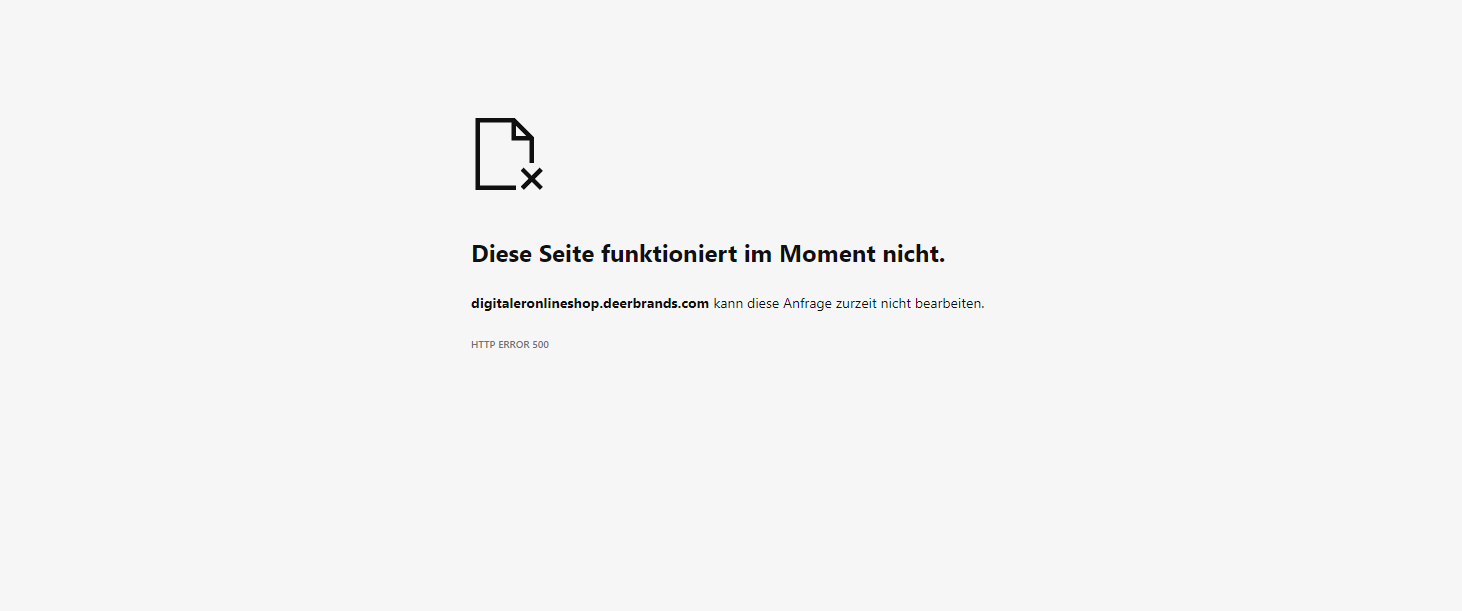

Aktuell seit heute gibt es ein HTTP Error, wenn die Website nicht als index.html sondern index.php hochgeladen wird.

Die Seite liefert nen 500er error. Auf dem Webserver kann man in der Regel im error.log die genauere Ursache erkennen.

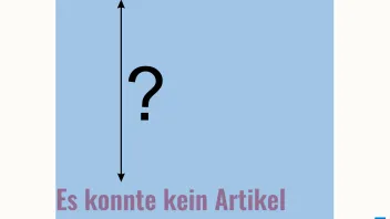

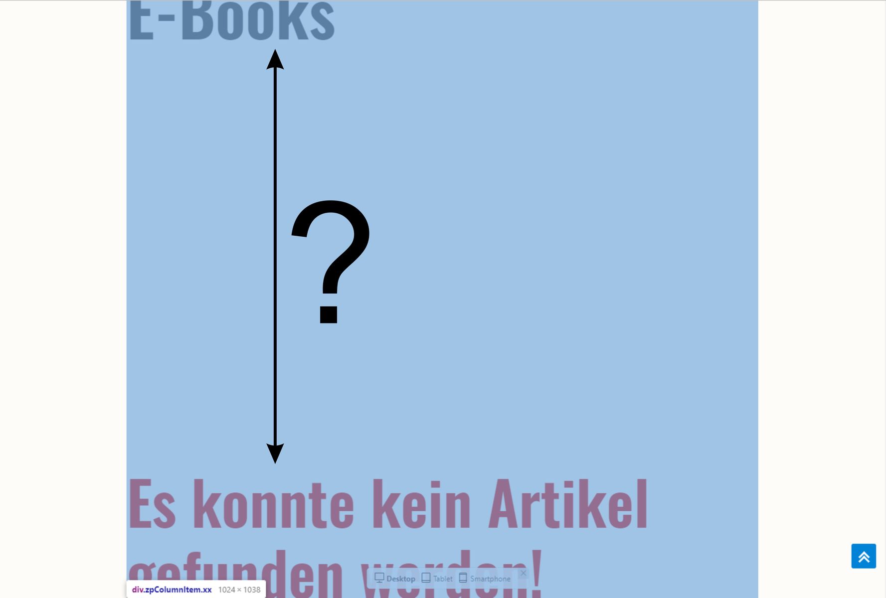

Bin da noch Mängel am justieren mit CSS; aber eines verstehe ich net, warum die Shop Widgets total auseinander gezogen sind; sowie der Warenkorb?
Siehe Foto?
Das kann ich anhand eines Screenshots leider nicht beurteilen.
