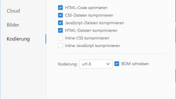

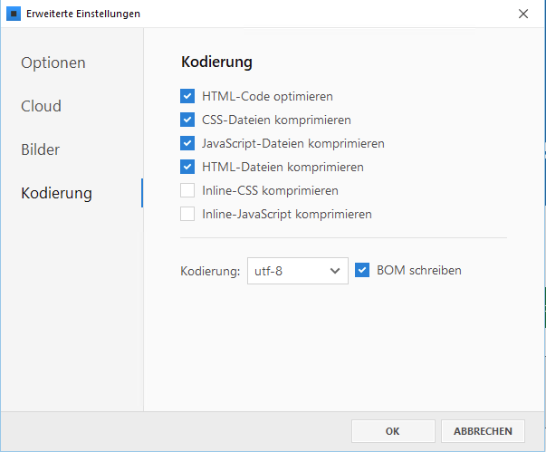

  • Danke für das Projekt!
    Ursache ist eine aktivierte Option in den erweiterten Einstellungen (Website > Erweitert > Erweiterte Einstellungen):
    Unter "Kodierung" haben Sie die Option "BOM schreiben" aktiviert. Diese Option ist nicht notwendig und verursacht bei PHP-Seiten sogar fehler. Deaktivieren Sie diese Option und führen Sie danach einmalig folgendes durch: "Erstellen > Alle Seiten erstellen"
    Danach veröffentlichen Sie dann, dann werden auf der fussball.php Seite keine Fehler mehr angezeigt.
