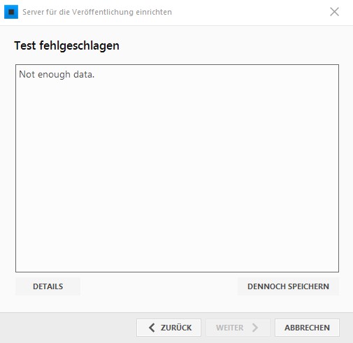

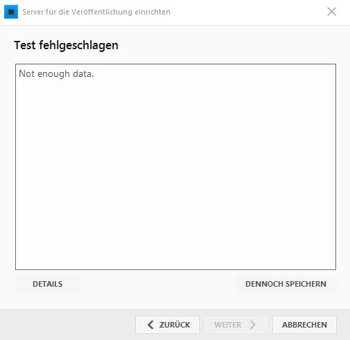

    Ich wollte Zeta Producer 15 im Prorgrammordner, statt Appdata installieren. Habe das gemäss Anleitung versucht. Etwas muss schiefgelaufen sein. Es kann nichts mehr hochgeladen werden. Ich habe es so oft deinstalliert, alles gelöscht, es kommt immer der gleiche Fehler. Dann habe ich es auf einem anderen Laptop installiert, wieder der gleiche Fehler. Ich habe das so eingerichtet, dass ich auf allen Geräten die gleichen Daten habe. Die Installation von Zeta Producer sollte aber nur auf einem Laptop sein. Aus lauter Verzweiflung habe ich es auf dem anderen Laptop versucht, da kommt der gleiche Fehler. Wenn ich es auf dem Server direkt installiere kommt der Fehler auch. Auf Hoststar.ch gibt es noch genügend Platz, da habe ich nachgeschaut. Was kann ich bloss tun?
    Hier das Protokoll:
    System.InvalidOperationException
    Not enough data.
    bei yppze.tciyt.snmrg()
    bei yppze.tciyt.vglzt()
    bei Rebex.Net.SftpAttributes..ctor(tciyt parser, Int32 version)
    bei yppze.yjkxm..ctor(Byte[] buffer, Int32 offset, Int32 count, Encoding encoding, Int32 version)
    bei yppze.orblb.kjwzw(mtuex& p0)
    bei yppze.orblb.czgwa(UInt32 p0, Boolean p1)
    bei yppze.orblb.xkgat(mtuex p0, UInt32 p1, rixaw p2)
    bei yppze.orblb.ninhm(String p0, Boolean p1, Boolean p2, Boolean p3, Boolean p4, arcuy p5, rpqze& p6, rixaw p7)
    bei Rebex.Net.Sftp.hlqfv(String p0, Boolean p1, Boolean p2, Boolean p3, Boolean p4, rixaw p5)
    bei Rebex.Net.Sftp.gyquf(String p0, rixaw p1)
    bei ZetaProducerPublishing.Runtime.Protocols.SftpProtocol.SftpEngine.ensureDirectoryCreatedDuringSendFile(String remoteFolderPath, Boolean recursive) in c:\P\ZP\15.4\ZetaProducerPublishing\Source\Runtime\Protocols\SftpProtocol\SftpEngine.cs:Zeile 691.
    bei ZetaProducerPublishing.Runtime.Protocols.SftpProtocol.SftpEngine.ensureDirectoryCreatedDuringSendFile(String remoteFolderPath, Boolean recursive) in c:\P\ZP\15.4\ZetaProducerPublishing\Source\Runtime\Protocols\SftpProtocol\SftpEngine.cs:Zeile 682.
    bei ZetaProducerPublishing.Runtime.Protocols.SftpProtocol.SftpEngine.<>c__DisplayClass24_0.<DoSendFile>b__0() in c:\P\ZP\15.4\ZetaProducerPublishing\Source\Runtime\Protocols\SftpProtocol\SftpEngine.cs:Zeile 327.
    bei ZetaProducerPublishing.Runtime.Protocols.SftpProtocol.SftpEngine.guardFtpCall(FtpCall call, HandleException handleException) in c:\P\ZP\15.4\ZetaProducerPublishing\Source\Runtime\Protocols\SftpProtocol\SftpEngine.cs:Zeile 898.
    bei ZetaProducerPublishing.Runtime.Protocols.SftpProtocol.SftpEngine.DoSendFile(SendFileInformation information) in c:\P\ZP\15.4\ZetaProducerPublishing\Source\Runtime\Protocols\SftpProtocol\SftpEngine.cs:Zeile 320.
    bei ZetaProducer.RuntimeBusinessLogic.Publishing.Testing.ConnectionTestController.doTestRunNormal(Cancelable cancelable, Boolean quickTestOnly) in c:\P\ZP\15.4\ZetaProducerMain\Source\Core\RuntimeBusinessLogic\Publishing\Testing\ConnectionTestController.cs:Zeile 122.
    bei ZetaProducer.RuntimeBusinessLogic.Publishing.Testing.ConnectionTestController.Test(Cancelable cancelable, Boolean quickTestOnly, Boolean allowThrow) in c:\P\ZP\15.4\ZetaProducerMain\Source\Core\RuntimeBusinessLogic\Publishing\Testing\ConnectionTestController.cs:Zeile 48.
    Message="Not enough data.",
    Data=
    InnerException=null,
    TargetSite=RuntimeMethodInfo: snmrg,
    StackTrace=" bei yppze.tciyt.snmrg()\\r\\n bei yppze.tciyt.vglzt()\\r\\n bei Rebex.Net.SftpAttributes..ctor(tciyt parser, Int32 version)\\r\\n bei yppze.yjkxm..ctor(Byte[] buffer, Int32 offset, Int32 count, Encoding encoding, Int32 version)\\r\\n bei yppze.orblb.kjwzw(mtuex& p0)\\r\\n bei yppze.orblb.czgwa(UInt32 p0, Boolean p1)\\r\\n bei yppze.orblb.xkgat(mtuex p0, UInt32 p1, rixaw p2)\\r\\n bei yppze.orblb.ninhm(String p0, Boolean p1, Boolean p2, Boolean p3, Boolean p4, arcuy p5, rpqze& p6, rixaw p7)\\r\\n bei Rebex.Net.Sftp.hlqfv(String p0, Boolean p1, Boolean p2, Boolean p3, Boolean p4, rixaw p5)\\r\\n bei Rebex.Net.Sftp.gyquf(String p0, rixaw p1)\\r\\n bei ZetaProducerPublishing.Runtime.Protocols.SftpProtocol.SftpEngine.ensureDirectoryCreatedDuringSendFile(String remoteFolderPath, Boolean recursive) in c:\\P\\ZP\\15.4\\ZetaProducerPublishing\\Source\\Runtime\\Protocols\\SftpProtocol\\SftpEngine.cs:Zeile 691.\\r\\n bei ZetaProducerPublishing.Runtime.Protocols.SftpProtocol.SftpEngine.ensureDirectoryCreatedDuringSendFile(String remoteFolderPath, Boolean recursive) in c:\\P\\ZP\\15.4\\ZetaProducerPublishing\\Source\\Runtime\\Protocols\\SftpProtocol\\SftpEngine.cs:Zeile 682.\\r\\n bei ZetaProducerPublishing.Runtime.Protocols.SftpProtocol.SftpEngine.<>c__DisplayClass24_0.<DoSendFile>b__0() in c:\\P\\ZP\\15.4\\ZetaProducerPublishing\\Source\\Runtime\\Protocols\\SftpProtocol\\SftpEngine.cs:Zeile 327.\\r\\n bei ZetaProducerPublishing.Runtime.Protocols.SftpProtocol.SftpEngine.guardFtpCall(FtpCall call, HandleException handleException) in c:\\P\\ZP\\15.4\\ZetaProducerPublishing\\Source\\Runtime\\Protocols\\SftpProtocol\\SftpEngine.cs:Zeile 898.\\r\\n bei ZetaProducerPublishing.Runtime.Protocols.SftpProtocol.SftpEngine.DoSendFile(SendFileInformation information) in c:\\P\\ZP\\15.4\\ZetaProducerPublishing\\Source\\Runtime\\Protocols\\SftpProtocol\\SftpEngine.cs:Zeile 320.\\r\\n bei ZetaProducer.RuntimeBusinessLogic.Publishing.Testing.ConnectionTestController.doTestRunNormal(Cancelable cancelable, Boolean quickTestOnly) in c:\\P\\ZP\\15.4\\ZetaProducerMain\\Source\\Core\\RuntimeBusinessLogic\\Publishing\\Testing\\ConnectionTestController.cs:Zeile 122.\\r\\n bei ZetaProducer.RuntimeBusinessLogic.Publishing.Testing.ConnectionTestController.Test(Cancelable cancelable, Boolean quickTestOnly, Boolean allowThrow) in c:\\P\\ZP\\15.4\\ZetaProducerMain\\Source\\Core\\RuntimeBusinessLogic\\Publishing\\Testing\\ConnectionTestController.cs:Zeile 48.",
    HelpLink=null,
    Source="Rebex.Networking",
    HResult=-2146233079
    Über einen Lösungsvorschlag würde ich mich sehr freuen.
    Yvonne

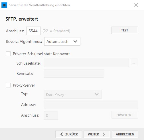

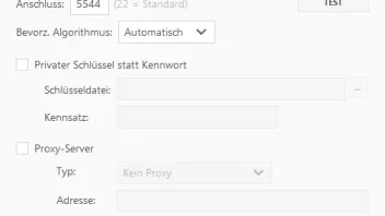

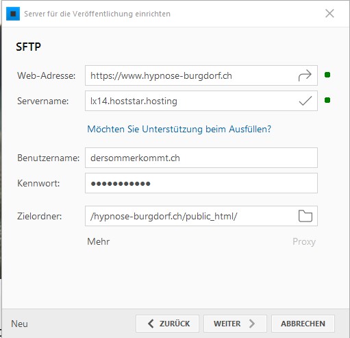

  • Martinn bitte Posten Sie hier einen Screenshot Ihrer Webserver-Konfiguration (die Sie in ZP durchgeführt haben).
  • Martinn
    Der Fehler „Not enough data“ hängt aus unserer Sicht mit einer fehlerhaften Implementierung des Servers bei Hoststar zusammen.
    Die Server des Webhosting-Anbieters haben hier wohl in den letzten Tagen ein Update erhalten.
    Seither tritt der Fehler bei den SFTP-Verbindungen auf.
    Wenn für die Verbindung SFTP V4 deaktiviert wird und stattdessen nur V3 verwendet wird, funktioniert die Verbindung.
    Diese Option haben wir in unsere interne Version 16.3 des nächsten Updates von Zeta Producer integriert.
    Wann dieses Update erscheinen wird, können wir zum jetzigen Zeitpunkt jedoch noch nicht sagen.
    Sie müssten also auf das Update 16.3 warten und auf diese Version dann aktualisieren.
    Bis dahin müssten Sie die Website manuell zum Beispiel via FileZilla hochladen.
    Alternativ aber auch mal Hoststar kontaktieren, damit die das evtl. korrigieren können.
  • Hallo
    Hoststar hat geantwortet, dass sie den genannten Fehler von der Implementierung nicht beheben können. Sie schreiben, man solle über FTP und Port 21 veröffentlichen, dann klappt das.
    Wenn man im Ausland ist, nützt einem das je nach dem nicht viel, weil dann der Port 5544 benötigt wird. Hoststar hat freundlicherweise das Land, in dem ich mich öfters befinde auf die Whitlist gesetzt, sodass es nun mit FTP klappen sollte. Ich habe es noch über VPN und dann auch FTP und Port 21 versucht und das scheint zu klappen.
    Das Problem wurde also nicht behoben, nur anders gelöst. Ist nicht gerade super, aber da können wir, die bei Hoststar sind, wohl nichts weiter tun.
    Freundliche Grüsse
    Yvonne
