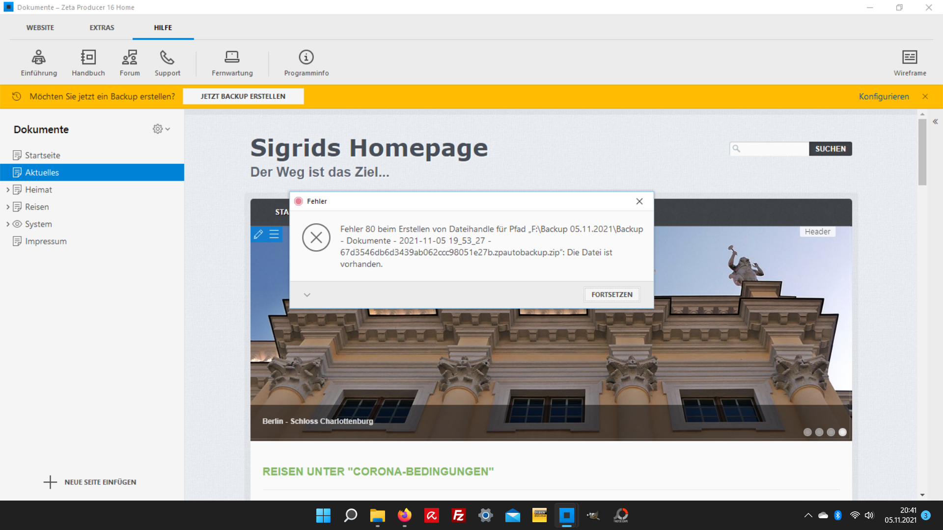

  • Mit Windows 11 habe ich ein paar Probleme ein aktuelles Back-up (ZETA Producer 16) zu erstellen.
    Es wird immer das oben gezeigt Fenster angezeigt, egal auf welchem Datenträger (Stick, interne und externe Festplatte, One-Drive)
    ich das Back-up erstellen möchte.

  • Oft ist in den Backup-Einstellungen ein falscher oder nicht mehr existierender Zielpfad definiert.
    Oder:
    Wenn im Windows-Ordner emp mehr als 65.635 Dateien vorhanden sind, kommt es irgendwann zu einem internen Systemüberlauf, zu erkennen an dem Stichwort "System.IO.IOException". Hier hilft eine Bereinigung zum Löschen temporärer Dateien:
    - Neues Explorer-Fenster öffnen, in die Adresszeile %temp% eingeben und Enter drücken.
    - Wenn nun der Inhalt des Temp-Ordners angezeigt wird, alle Dateien und Ordner mit STRG-A auswählen und löschen. Wenn Dateien nicht gelöscht werden können, weil sie benutzt werden (Warnung), dann diese Dateien einfach ignorieren.

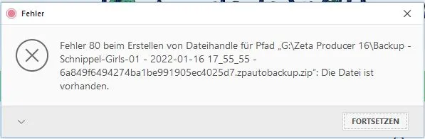

  • Hallo liebes Zeta-Team,
    ich habe das gleiche Problem beim Erstellen von Backups: Fehler 80 - Datei ist bereits vorhanden

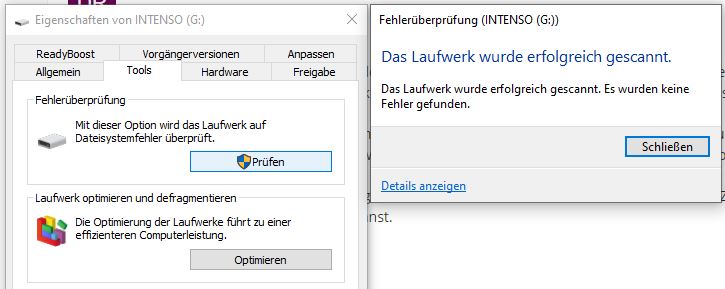

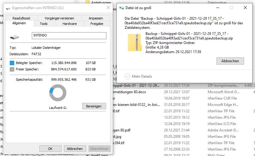

    Aber jetzt kommt's: Wie du auf dem beigefügten 1. Bild sehen kannst hab ich auf der externen Festplatte noch 823 GB frei und das Backup hat 4,28 GB - trotzdem bekomme ich die Meldung, dass der Ordner nicht verschoben werden kann, weil der Speicherplatz auf dem Zielsystem nicht ausreicht.
    Eine Überprüfung der Festplatte hat keine Fehler ergeben (2. Bild). Auch eine "Optimierung" hat nichts gebracht. Eine alte Backupdatei von 3,81 GB konnte ich übrigens problemlos auf die externe Festplatte kopieren. :pinch:

    Die Datei kann nicht verschoben werden, weil das Ziellaufwerk FAT 32 Dateisystem hat. Da ist es nicht möglich Datein über 4GB zu verschieben.
    Wenn das Laufwerk dafür umbedingt gebraucht wird muss es in NTFS formatiert werden.
    Oder exFat.
    Aber Achtung der Datenträger muss leer sein beim Formatieren, alle Daten die drauf sind gehen sonst dabei verloren.

    ich würde dann eher zu masch raten, da es mit FAT32 definitiv eine Grenze bei der Dateigröße gibt, die durch das Backup überschritten wird. Die von mir vermutete Pfadlänge wäre dann erst die zweite Option.

    Ich hab heute nochmal probiert ein Backup für die "Schnippelgirls" zu erstellen und habe leider wieder die Fehlermeldung
    bekommen.

  • Und genau deswegen vermute ich, dass es nicht an der "4 GB-Grenze" liegt.
    Ich denke, diese Vermutung ist falsch. Formatieren Sie die Platte mit NTFS, wie vorgeschlagen, das schadet auf keinen Fall und behebt das Problem mit allergrößter Wahrscheinlichkeit.
  • Der Umrechnungsmaßstab ist nicht 1000, sondern 1024. Bei 4.002.758 KB sind dass dann 3,817 GB, also noch knapp unter 4 GB.
