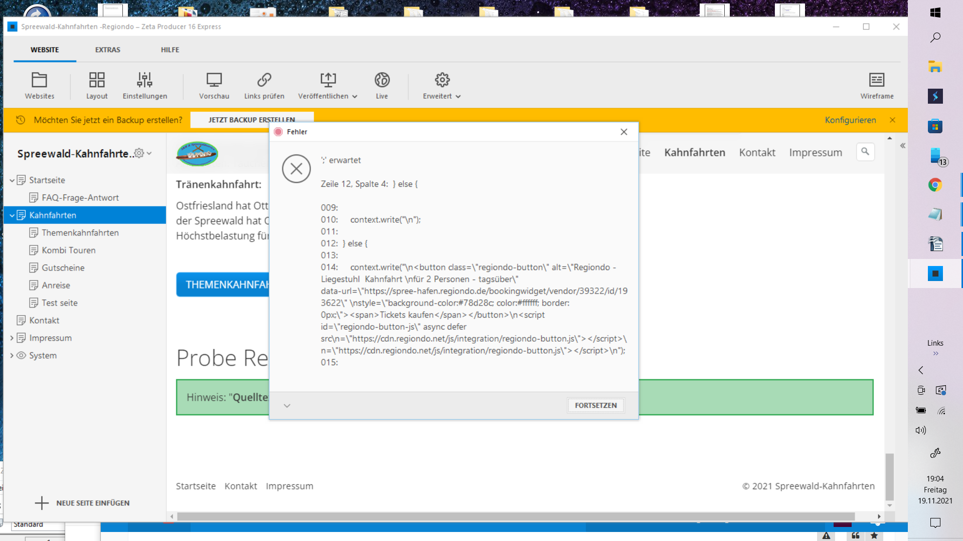

    vielen Dank das geht aber nur will ich diesen Angezeigten Fehler (im Anhang Bild) ignoriert habe.

    erscheint dieser Fehler, nachdem Sie den oberen Code eingefügt haben?
    Wenn ja, dann haben Sie evtl. den Code nicht vollständig kopiert und eingefügt.
    Bitte das nochmals prüfen.
    der Code erscheint nach dem ich mit OK bestätigt habe und das Fenster Seite erstellen auf geht und danach geht das auf. Ich habe nun nochmal eingefügt und ist wieder so.

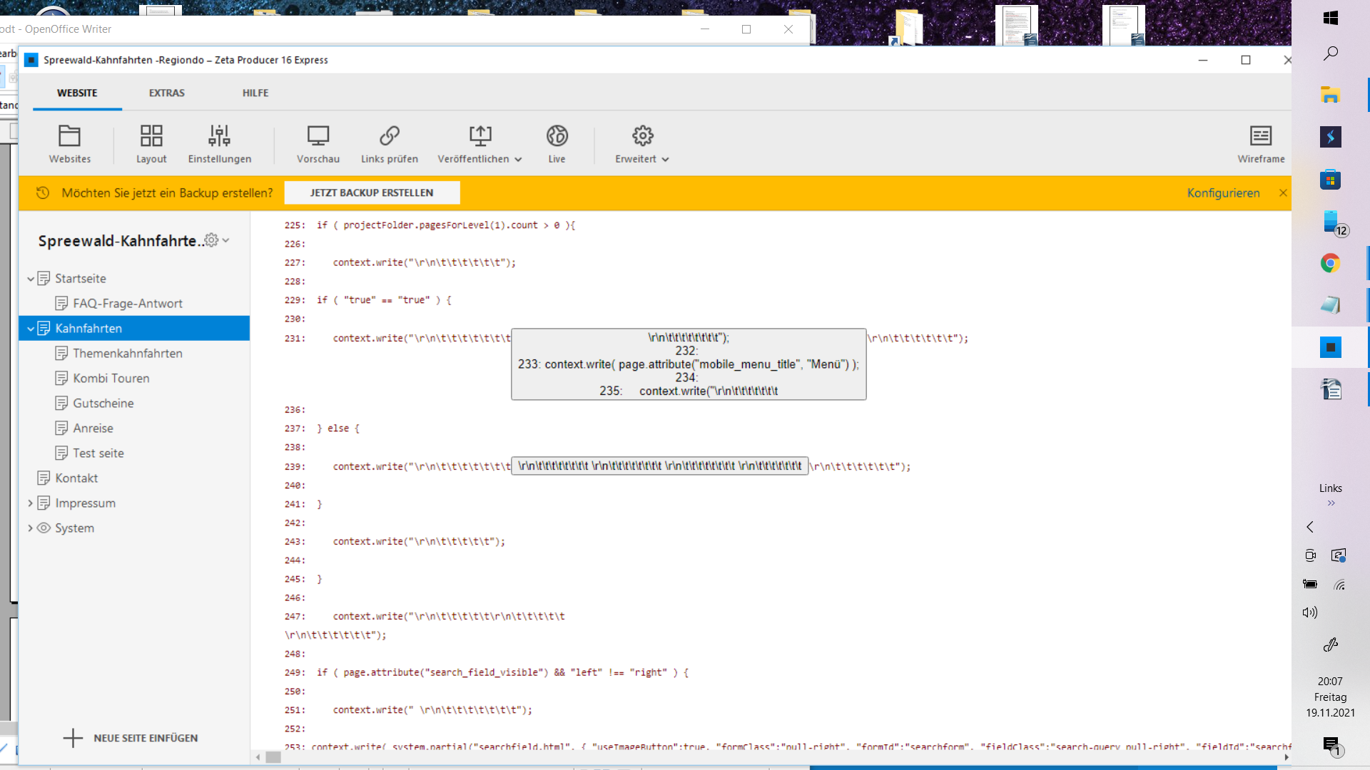

    Jetzt ist nach der Probe und Öfen der Seite im Zeta Programm das Fehler Fenster wieder geöffnet nach weitermachen kommt die Seite nur noch als Quelltext mit folgenden markanten Ausschnitt.
    ich habe jetzt erst mal das ganze gelöscht und eine neue Arbeitskopie gemacht da geht es ohne Probleme.
