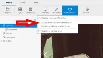

bitte einfach mit F7 veröffentlichen. Dann werden nur geänderte Inhalte veröffentlicht. Darum kümmert sich ZP automatisch und es ist kein manuelles Eingreifen in die Liste der zu veröffentlichenden Dateien erforderlich.
Die Funktion wurde verborgen, weil Sie sehr oft falsch genutzt wurde und dadurch dann Dateien auf dem Server fehlten und wir hier um Hilfe gebeten wurden, weil die Website komisch aussah…
Wer die alte Funktion ganz dringend benötigt und genau weiß, was er tut, der kann die STRG-Taste gedrückt halten, bevor er auf "Veröffentlichen" klickt, dann wird die alte Funktion "Ausgewählte Dateien…" in der Liste der Veröffentlichungs-Optionen eingeblendet.

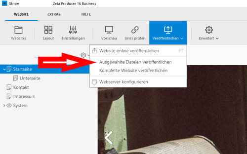

Probier noch mal. Drücke die "Strg" Taste und halten dabei Veröffentlichen anklicken.
Dann sollte wie im Bild das gewünschte Feld angezeigt werden.
