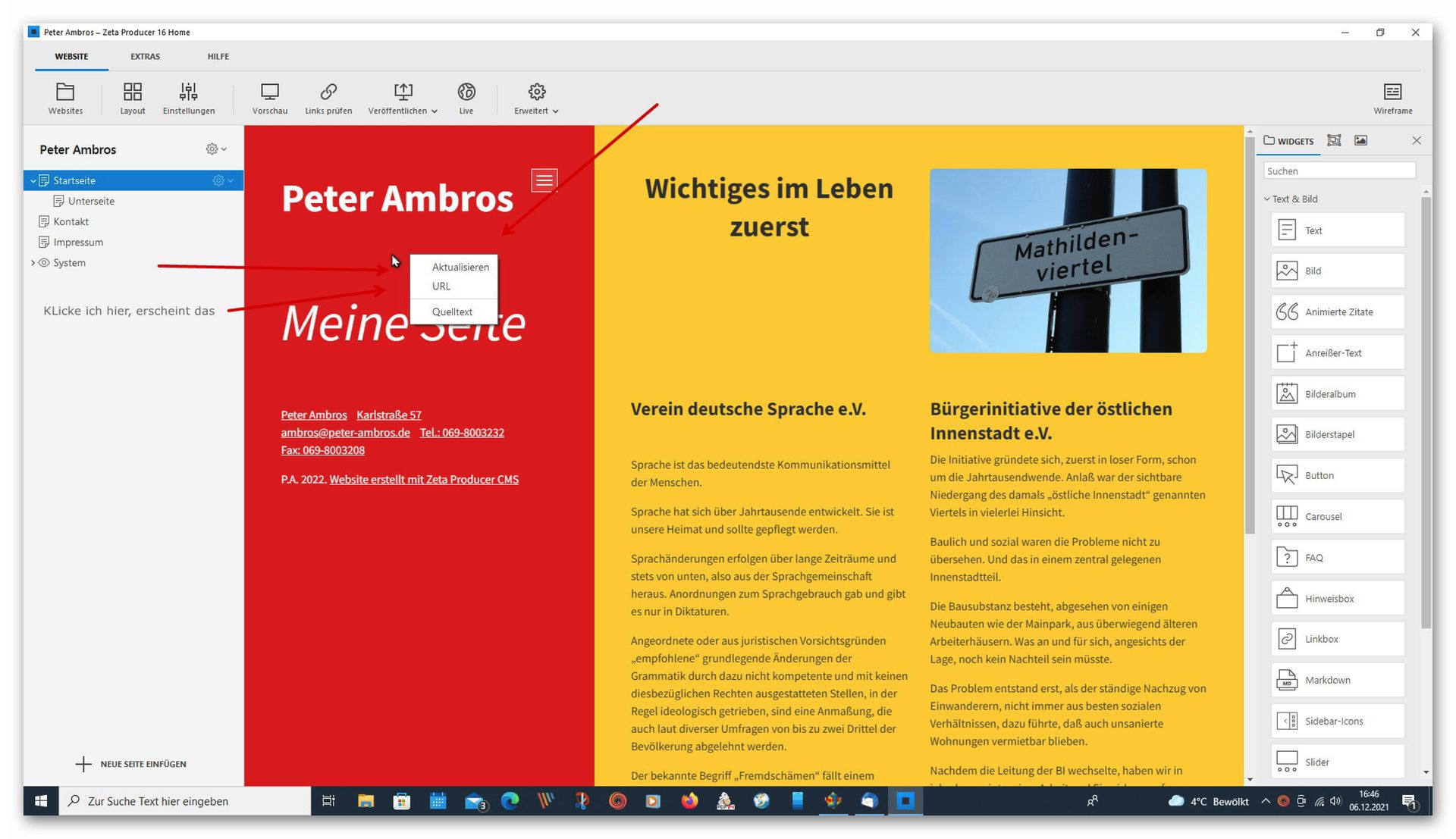

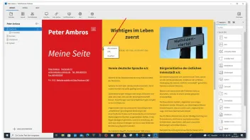

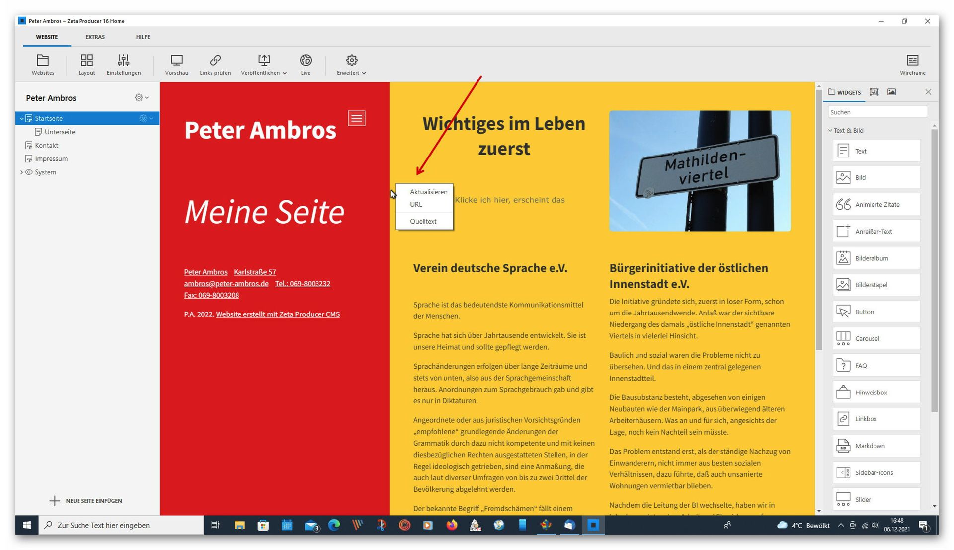

  • Vielen Dank, aber wieder einmal ist Handbuch und Wirklichkeit nicht identisch. Siehe Bildschirmfotos. Wenn ich Rechtsklicke, erscheint kein "Bearbeiten". Übrigens ist das Hochladen mit FileZilla doch einfacher, weil dort die Zugangsdaten gespeichert sind und bei Ihnen die endlosen Zahlenkolonnen fehlerlos eingegeben werden müssen. Aber wenn´s sein muß...

  • Zuerst danke für die Hinweise. Zur Frage von Maik: Mit den Bildern wollte ich zeigen, was erscheint, wenn ich einen Rechtsklick mache. Wie im Handbuch beschrieben. Dann habe ich gelernt, daß man die Datei anklicken soll und anschließend auf "Bearbeiten". Das gibt es nicht. Es gibt nur "Eigenschaften" was ich dann angeklickt habe. Das Ergebnis ist hier als Anhang zu sehen. Ich habe alles wie geraten gemacht. Google ist aktiviert. Da erschien schon die nächste unbeantwortete Frage. Soll ich neben Google etwas anhaken? z.B. html?

    Deine Bildschirmfotos sind leider wenig hilfreich. Zwei der Bildschirmfotos beziehen sich auf das ZP-Forum und nicht auf das Programm als solches. Das dritte Bild dokumentiert nur den Widerspruch zum Handbuch.

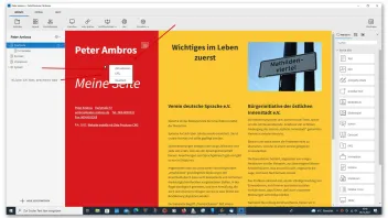

    ich hänge hier einige Bildschirmfotos an. Unter "Google" ist alles wie geraten. Ursprünglich war hier übrigens kein Haken bei html. Das Feld war leer. Ich dachte mir es wäre wichtig es zu setzen.
    "Sichtbarkeit" siehe Foto.
    Dann hänge ich noch ein Foto meines Ionos-Kontos an.
    Wenn ich mit Zeta oder FileZilla hochlade, erhalte ich KEINE Fehlermeldung. Im Gegenteil, es wird Vollzug gemeldet. Dennoch befinden sich offenbar nicht alle Dateien auf dem Webspace.
    Ich habe mit Ionos gesprochen. Offenbar fehlen bestimmte Dateien. Die kann weder ich noch Ionos analysieren.
    Übrigens habe ich zwecks Erstellung Foto das Zeta-Projekt im Rechner aufgerufen. Als ich anschließend mich bei Ionos einloggen wollte, war das Passwort gesperrt. Weil sich (laut Uhrzeit) kurz davor jemand einwählen wollte. Wählt sich Zeta ein?

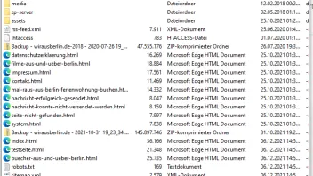

  • so sieht mein Ordner mit der Webseite bei Ionos aus.. mit Filizilla geöffnet, wie sieht dein Ordner in Filezilla aus?

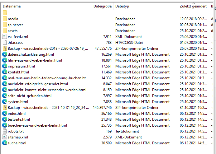

  • Wie mein Webspace auf Ionos aussieht, kannst du oben im Anhang sehen. Ganz anders. Obwohl deine Seite wesentlich umfangreicher ist. Filezilla siehe Foto.
    Ich habe schon wieder Neues: Nachdem ich ein Dutzend mal erfolgreich (laut Meldung) hochgeladen habe, wollte ich es erneut versuchen. Dieses Mal meldet FileZilla drei Dateien nicht hochgeladen. Siehe Foto.
  • Sie übertragen die vollkommen falschen Daten manuell per FTP. Aus dem Grund schlagen wir immer wieder vor, direkt aus Zeta Producer zu veröffentlichen. Wenn Sie das mit Blick ins Handbuch nicht hinbekommen, nutzen Sie doch ein Premium-Support-Ticket. Hier werden wir auf diesem Weg wohl nicht viel weiterkommen.
  • Das Bildschirmfoto 1 in Beitrag #9 zeigt den ersten Fehler. In den Einstellungen zur Veröffentlichung ist noch der Testserver von Zeta konfiguriert.
    • Gehe bitte in Zeta auf "Veröffentlichen" -> "Webserver konfigurieren" und dann unten links auf "Protokoll auswählen"
    • Dort auf "SFTP", dann die Zugangsdaten wie von IONOS bereitgestellt, eintragne
    • Wenn die Seite ein SSL-Zertifikat hat, vor der Webadresse ein "https://" ergänzen
    • Mit "Weiter" wird die Verbindung getestet und sollte nach relativ kurzer Zeit ein positives Ergebnis bringen (dauert auch schon mal 2 bis 3 Minuten)
    • Danach mit "Veröffentlichen" -> "Website online veröffentlichen" die Daten auf den IONOS-Server übertragen
    Falls es dann noch Probleme geben sollte, bitte zusammen mit der Fehlermeldung posten. Hierzu vorzugsweise "Ausschneiden und skizzieren" von Windows verwenden und dann das Bild hochladen.
