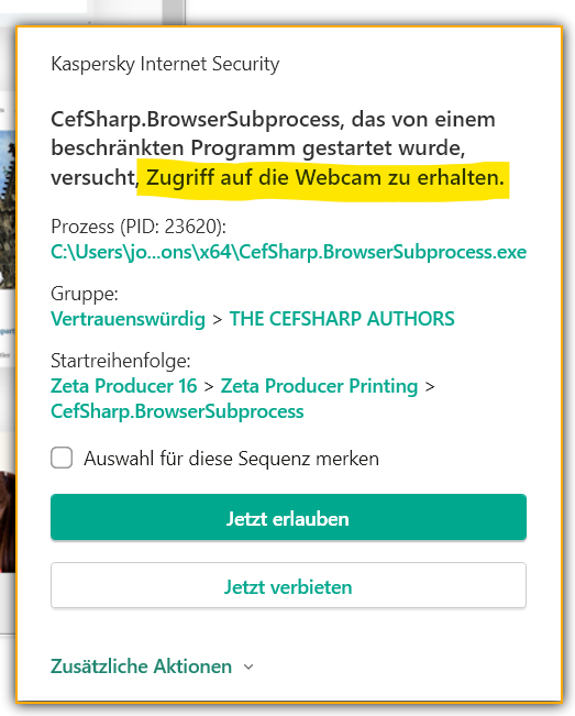

Warnhinweis, dass ein Programm versucht, Zugriff auf die Webcam zu erhalten
    ich habe im Forum bereits zu "CefSharp..." gesucht, jedoch keinen Hinweis dazu gefunden, wie sich die Arbeit mit dem Zeta Producer auswirkt, wenn man die nachfolgende Meldung mit "Jetzt verbieten" bestätigt. Einen Zugriff auf die Webcam möchte ich eigentlich auch nicht zulassen, wenn ich mit dem ZP arbeite.
    Die Meldung erscheint beim Aufruf der Version 15 sowie 16 des Zeta Producer.
    Wie soll man sich nun als User verhalten?
    Besten Dank vorab für eine zeitnahe Antwort.
    Bleib(t) gesund!
    Beste Grüße Jörg
    die Prozesse unter "Zeta Producer 16\Packaging\Printing" werden für die Screenshot-Previews (Projekt-Vorschaubilder) und den PDF-Druck verwendet.
    Was das mit der Webcam zu tun hat, können wir nicht direkt nachvollziehen.
    Ist die Webcam denn im Website-Projekt irgendwie eingebettet?
    Evtl. wird das dann von Cefsharp als Anfrage verarbeitet.
    Wenn Sie das blockieren, können also evtl. keine Screenshot-Previews und kein PDF-Druck von Zeta Producer mehr erstellt werden.

  • Was ich zum Verständnis noch hinzufügen möchte:
    Jeder moderne Browser macht eine Sicherheitsabfrage, wenn die HTML-Seite versucht eine Webcam zu nutzen. In Ihrem Fall kommt die Frage aber nicht vom Browser (CefSharp) sondern von einem Virenscanner. Wir nutzen den von Windows integrierten Virenscanner und hatten damit noch nie eine derartige Warnung.
  • Hallo Stefan,
    Dankeschön für die ergänzenden Informationen!
    Ja, die Meldung erhalte ich über Kaspersky. Ich versuche herauszufinden, weshalb diese nicht erscheint, wenn ich bspw. ein Projekt öffne, welches eine leere Vorlage nutzt, was meiner Einschätzung nach dann vielleicht auf ein verwendetes Widget als Ursache hinweisen könnte.
