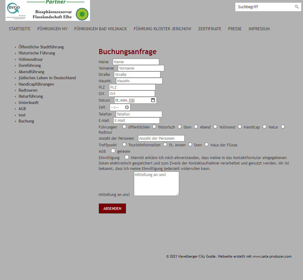

Formularfelder nach Konvertierung von 15 auf 16 nicht mehr ausgerichtet und viel zu klein

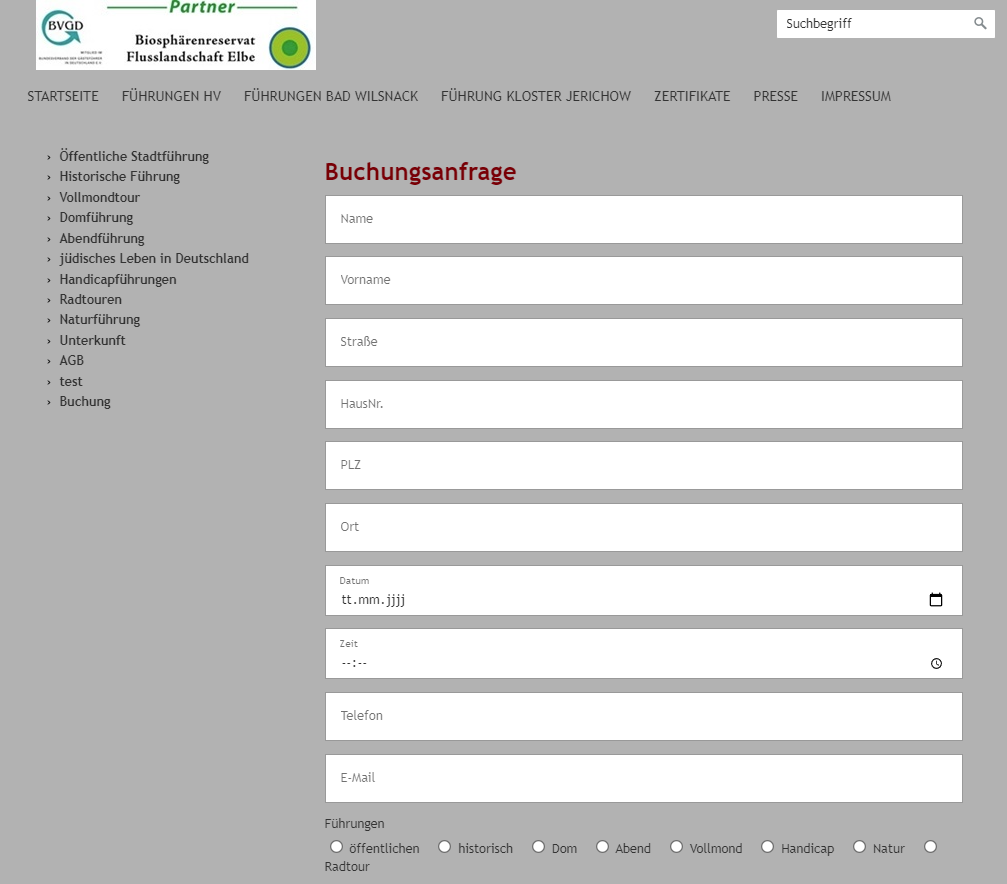

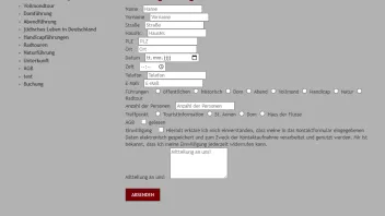

  • Nach der Konvertierung der Homepage von 15 auf 16 ist das Kontaktformular nicht mehr ausgrichtet, auch nicht nach Neuerstellung der Seite mit Strg+F6.
    Hat jemand eine Idee wie ich das ganze wieder richten kann?
    in der ZETA Vorschau sieht es so aus
    Browseransicht (Chrom, Opera, Firefox, Edge) nach dem Hochladen

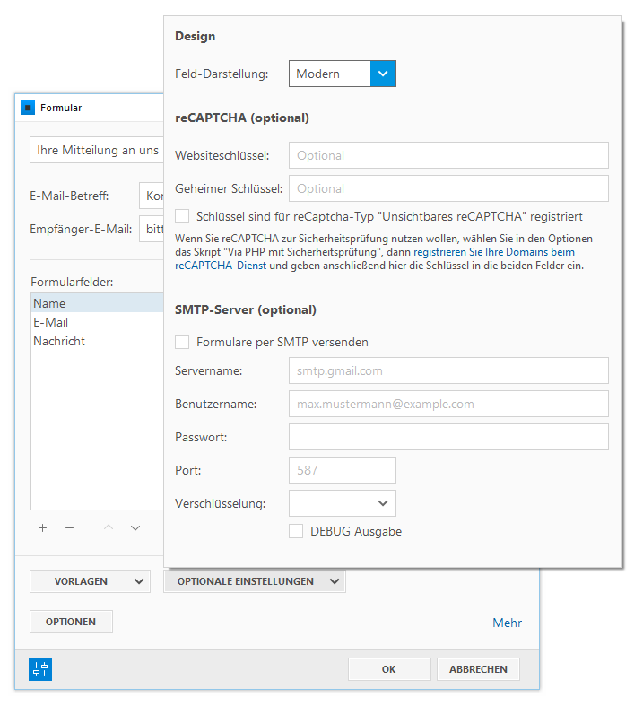

    beim Formular mal prüfen, ob die Feld-Darstellung auf "Modern" steht (siehe Screenshot im Anhang).
    Danach dann bitte auch mal die Website komplett veröffentlichen.
    Siehe Programmmenü "Website > Veröffentlichen > Komplette Website veröffentlichen".

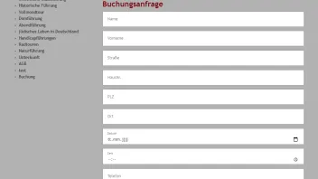

  • Ich darf mich mal schnell einmischen.
    Auf Ihrer Website werden zig Dateien nicht gefunden und vom Webserver mit 404 quittiert.
    Wenn ich mir den Quellcode der Seiten so ansehe, kommt mir der Verdacht, dass Sie zum Veröffentlichen nicht Zeta Producer verwenden und stattdessen die falschen Daten per FTP-Programm veröffentlichen. Kann das Sein?
    Für mich sieht es nämlich so aus, als wären die Daten aus dem Preview-Ordner statt denen des Output-Ordner veröffentlich…
    Die Lösung wäre dann, ZP zum Veröffentlichen zu nutzen.

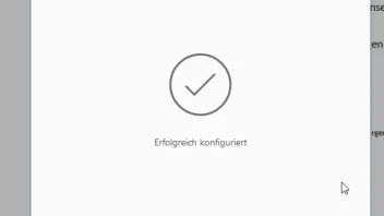

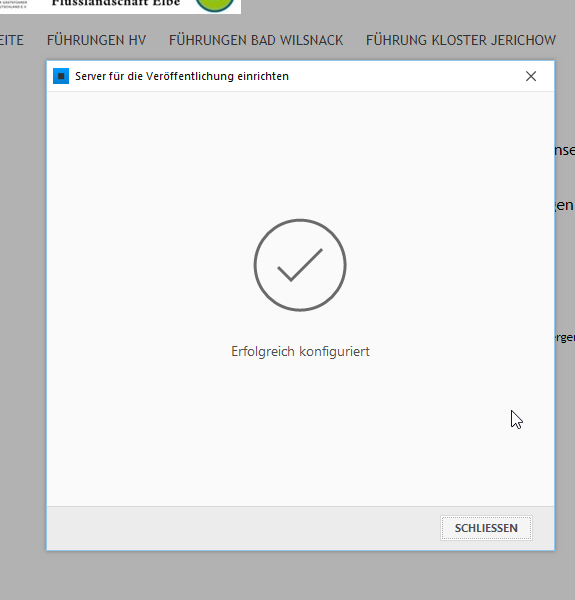

    Webserver konfiguriert und getestet -- Ergebnis
    Erfolgreich konfiguriert

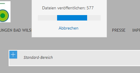

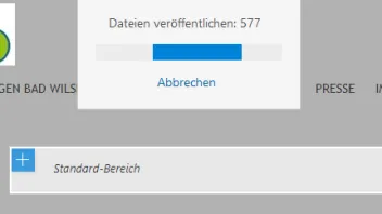

    Webseite online veröffentlichen mit F7,

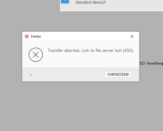

    er folgt folgende Anzeige
    und nach einer geraumen Zeit kommt, aber nur bei der Öffentlichung der gesamten Seitebei einzelnen nicht, folgende Anzeige
    Link zum Dateiserver verloren (450)
    Aus diesem Grund habe ich mich für FileZilla entschieden. Über eine zielführenden Vorschlag wäre ich sehr dankbar.
    Die Übertragung funktioniert mit FileZilla, es funktioniert mit LiveConfig (vom Host direkt) , er funktioniert nur mit dem Webserver von ZP nicht wie man sieht.
  • Ok, alles klar.
    Es wäre nett gewesen, wenn Sie die Frage des Kollegen "Und haben Sie die Website mal komplett veröffentlicht" entsprechend beantwortet hätten. Das hätte uns eine Menge Zeit gespart, denn bei der Antwort "Ja" gehen wir ja davon aus, dass Sie die entsprechende Funktion in ZP genutzt haben.
    Es sollte unbedingt aus Zeta Producer heraus veröffentlicht werden. Warum der Webserver mit Fehler 450 abbricht, kann ich nicht sagen (ggf. ist das Speicherplatz-Kontingent ausgenutzt o,.Ä.). Ihr Provider weiß da sicherlich mehr. Ich würde dem nachgehen, damit aus ZP heraus veröffentlicht werden kann.

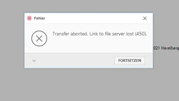

  • Hängen Sie bitte hier einen Screenshot der ZP FTP-Einstellungen an. Dann sehen wir ggf. woran der Abbruch liegen kann (z.B. falsches Protokoll).
  • Dank für Ihre Info, aber mit dem Provider habe ich gesprochen. Er sitzt ein Zimmer weiter und nein, es liegt nicht an der Platzkapazität und auch nicht an der Kommunikationsverbindung. Mit anderen FTP-Programm funktioniert es probelmlos. Wir haben es geprüft, der einzige Server der keine Daten überträgt, obwohl nach dem Komunikationstest mit Erfolgreich konfiguriert bestätigt wird, ist der von ZP, Dies trifft aber nur bei der Veröffentlichung der gesamten Homepage zu, Einzelne Seite überträgt ZP Problemlos.
    Ich würde schon gerne eine Lösung angeboten bekommen, die auch mit den ZP-Webserver funktioniert!
