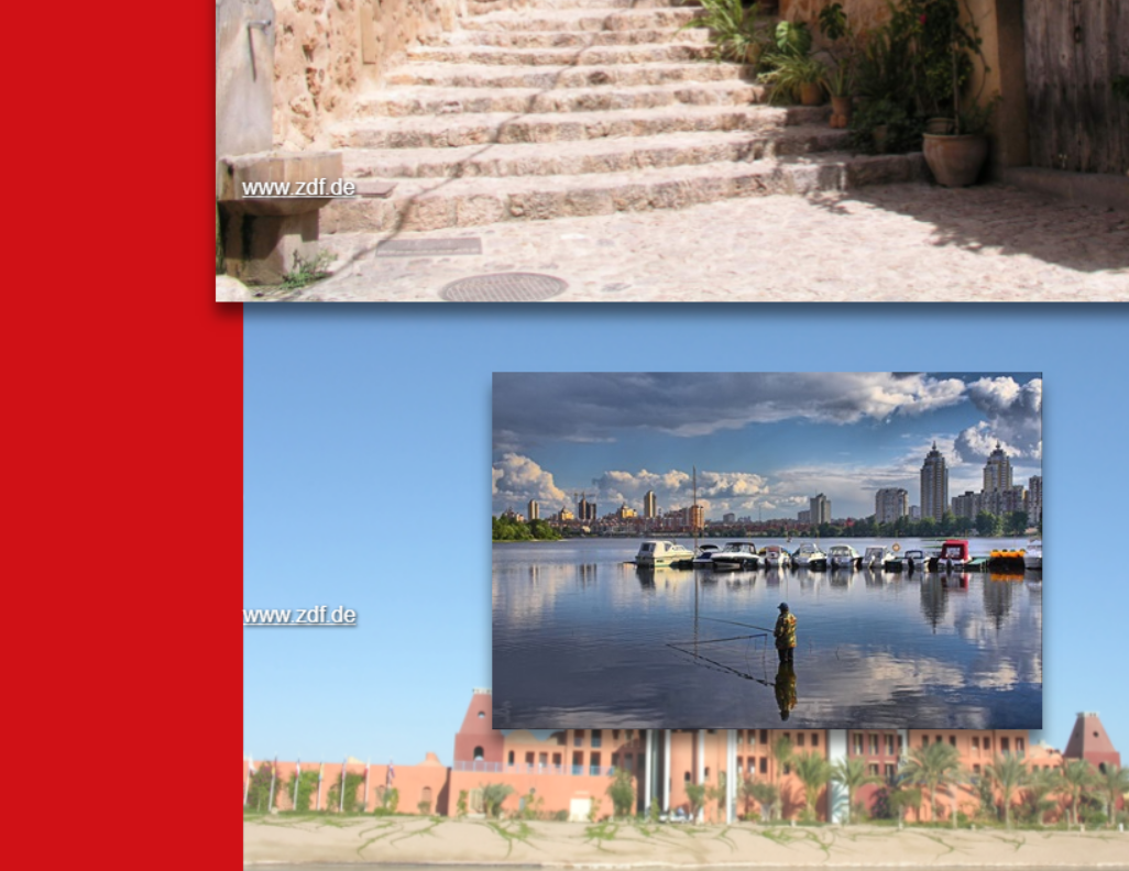

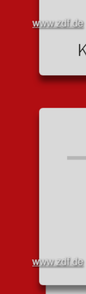

Bildunterschrift im Bildstapel sitz zu weit links
  • Moin ...
    nep .. das ist nicht mein Problem.
    Und irgendwie verstehe ich dass auch gerade nicht. Egal in welcher Größe das Widget dargestellt wird, darunter sollte dann doch die Beschriftung (Link) sitzen, oder?

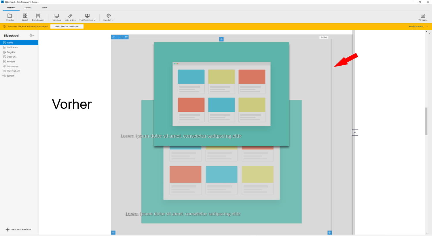

    die Bildbeschreibung oder Link ist im Bild unten. Hab es mit unterschiedlichen Layouts mal probiert. Es gibt ja auch keine Einstellung dazu.
    Gruß Maik

  • Ich glaube es hängt mit der Größe der Bilder zusammen. Sind es kleine Bilder bleibt die Anzeige in der Containergröße auch wenn das Bild kleiner ist

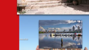

    Aber auch wenn die Bildgröße bei allen Bilder identisch klein ist, die Bilder aber kleiner als der Container, dann .... rutscht der Text nach links

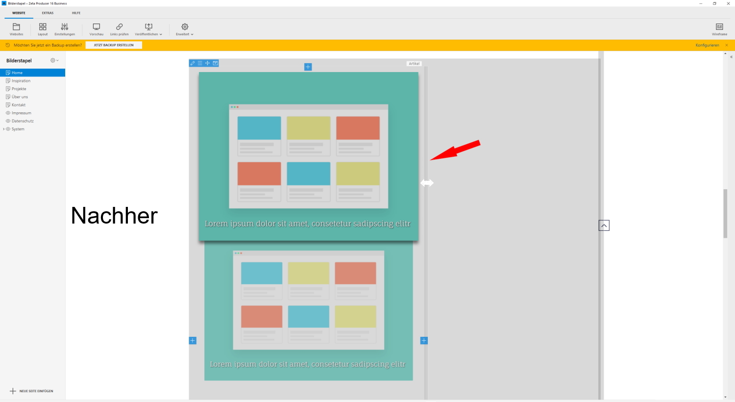

  • Heisst das jetzt Du hast es verstanden wie es in meinen Bildern oben ist?
    Gruß Maik
    Win 11
  • jetzt ja ;)
    Wobei bei dir die Beschriftung sogar unter dem Bild ist, bei mir innerhalb des Bildes was nicht so toll ist

    Ich vermute nämlich, dass die importierten Bilder schlicht zu schmal sind. Also schmaler als der zur Verfügung stehende Raum im Inhaltsbereich. Der Bilderstapel vergrößert keine Bilder sondern stellt diese zentriert dar und wenn ein Bild zu schmal ist, ragt die Bildbeschreibung links heraus.
