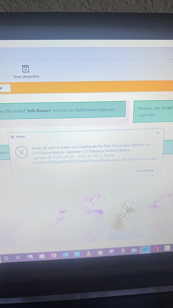

Guten Tag,
ich habe ein Problem mit meinem Backups.
Mal gehen die Backups und mal kommt eine Fehlermeldung.
Somit weiß ich nicht woran das liegt.
Ich bitte um Hilfe.
Freue mich von Ihnen zu hören.

Hallo Maria,
die zwei hauptamtlichen Mitarbeiter dieses Forums sind bis zum 10. Januar im Urlaub. Hilfe kannst Du somit derzeit nur von den freiwilligen Helfern erwarten.
Zu dem von Dir berichteten Fehler gibt es bereits zahlreiche Beiträge in diesem Forum.
Z. B. RE: Fehler bei Backup: Datei ist vorhanden
Sollte sich mit den darin genannten Maßnahmen in Deinem Fall keine Lösung herbeiführen lassen, dann beschreibe bitte etwas genauer, wo Du Dein Backup zu speichern versuchst: Laufwerk C:\, externer Datenträger etc.
Weiterhin wäre es sehr hilfreich zu erfahren, ob sich das Backup an einem anderen Ort (bspw. C:\ statt externes Laufwerk oder umgekehrt) speichern lässt.
Das von Dir angehängte Bild ist auch eher schlecht zu lesen. Unter
findest Du eine Anleitung, wie man einen Screenshot erstellt.
Solange das Problem mit der Backup-Funktion in Deinem Fall nicht geklärt ist, könntest Du auch einfach das gesamte Projekt unabhängig von ZP sichern. Hierzu einfach den Projekt-Ordner auf ein Laufwerk Deiner Wahl kopieren.
Unter https://docs.zeta-producer.com/projektdaten.html erfährst Du, wo die Daten standardmäßig abgelegt sind.

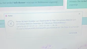

Hallo Maria,
ich hatte heute ebenfalls diesen Fehler beim Backup (siehe Anlage). Die angegebene Datei auf dem Zielverzeichnis war nicht vorhanden, d.h. es gab überhaupt keine aktuelle ZIP-Datei.
Beim 2. Versuch lief das Backup ganz normal durch. Eine Zip-Datei wurde korrekt angelegt. Die Größe der Zip-Datei ist ebenfalls vernünftig.
Dieser erster Fehlversuch passierte mir heute bei meinen beiden Homepages. Ich verwendet die aktuelle ZP-Version.
