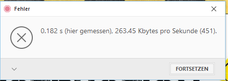

    Beim ersten Versuch eines Uploades erhalte ich nun folgende Fehlermeldung:

    Deine Fehlermeldung habe ich bei Zeta bisher nicht gesehen. Gehe mal bitte in der Fehlermeldung links auf den nach unten gerichteten Pfeil, dort verstecken sich weitere Details zur Fehlermeldung. Hier kann auch der Fehlerbericht an den Support geschickt werden (Bitte Link auf diesen Beitrag in der Mitteilung an die Supporter einfügen). Die Fehlerdetails bitte hier posten. Eventuell kommen wir dadurch der Ursache näher.

    Habe ich nun gemacht - Fehlerbericht an den Support geschickt mit Link auf diesen Forumeintrag und hier die Details des Fehlers:
    ZetaProducerPublishing.Runtime.Main.SendFileException
    0.183 s (hier gemessen), 261.68 Kbytes pro Sekunde (451).
    bei ZetaProducerPublishing.Runtime.Protocols.FtpProtocol.FtpEngine.DoSendFile(SendFileInformation information) in c:\P\ZP\16.3\ZetaProducerPublishing\Source\Runtime\Protocols\FtpProtocol\FtpEngine.cs:Zeile 584.
    bei ZetaProducer.RuntimeBusinessLogic.Publishing.PublishEngineManager.DoCopyFiles(IEnumerable`1 filePaths, Action`1 processedOneFileAction) in c:\P\ZP\16.3\ZetaProducerMain\Source\Core\RuntimeBusinessLogic\Publishing\PublishEngineManager.cs:Zeile 208.
    bei ZetaProducer.RuntimeBusinessLogic.Publishing.PublishFileOperationManager.ProcessCopyJobs(IList`1 jobs) in c:\P\ZP\16.3\ZetaProducerMain\Source\Core\RuntimeBusinessLogic\Publishing\PublishFileOperationManager.cs:Zeile 226.
    bei ZetaProducer.RuntimeBusinessLogic.Publishing.PublishEngineManager.Process(PublishEngineParameterInfo pi) in c:\P\ZP\16.3\ZetaProducerMain\Source\Core\RuntimeBusinessLogic\Publishing\PublishEngineManager.cs:Zeile 623.
    bei ZetaProducer.Main.BuildPublish.Central.NonVisualBuildPublishPerformer.doWorkPublish(Object sender, DoWorkEventArgs e) in c:\P\ZP\16.3\ZetaProducerMain\Source\Core\Main\BuildPublish\Central\NonVisualBuildPublishPerformer.cs:Zeile 723.
    bei ZetaProducer.Main.BuildPublish.GuiBinding.AsyncRenderGuiBinder.backgroundWorker_DoWork(Object sender, DoWorkEventArgs e) in c:\P\ZP\16.3\ZetaProducerMain\Source\Core\Main\BuildPublish\GuiBinding\AsyncRenderGuiBinder.cs:Zeile 393.
    SendFileException
    AlreadyProcessedFiles=String[]
    Length=7,
    LongLength=7,
    Rank=1,
    IsReadOnly=False,
    IsFixedSize=True,
    IsSynchronized=False
    "D:\\Dokumente\\Zeta Producer 16\\projects\\GDT\\output\\assets\\bundle-print.css",
    "D:\\Dokumente\\Zeta Producer 16\\projects\\GDT\\output\\assets\\bundle.css",
    "D:\\Dokumente\\Zeta Producer 16\\projects\\GDT\\output\\assets\\bundle.js",
    "D:\\Dokumente\\Zeta Producer 16\\projects\\GDT\\output\\assets\\fonts\\fontawesome-webfont.eot",
    "D:\\Dokumente\\Zeta Producer 16\\projects\\GDT\\output\\assets\\fonts\\fontawesome-webfont.svg",
    "D:\\Dokumente\\Zeta Producer 16\\projects\\GDT\\output\\assets\\fonts\\fontawesome-webfont.ttf",
    "D:\\Dokumente\\Zeta Producer 16\\projects\\GDT\\output\\assets\\fonts\\fontawesome-webfont.woff"
    Message="0.183 s (hier gemessen), 261.68 Kbytes pro Sekunde (451).",
    Data=
    InnerException=FtpException
    Status=ProtocolError,
    Response=FtpResponse
    Raw="451-Fehler während Lesevorgang von der Datenverbindung.\\r\\n451-Transfer abgebrochen.\\r\\n451 0.183 s (hier gemessen), 261.68 Kbytes pro Sekunde.\\r\\n",
    Description="0.183 s (hier gemessen), 261.68 Kbytes pro Sekunde.",
    Code=451,
    Group=4
