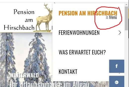

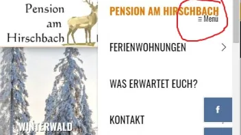

Was mich allerdings etwas irritiert, ist, dass „Menü“ auf Tablet und Smartphone im Hintergrund des Dropdown-Menüs sichtbar bleibt.

das gestern von mir berichtete Phänomen mit dem Menü-Button in der mobilen Ansicht besteht aber auf meinen Endgeräten mit erneut geleertem Browser-Cache weiterhin (s. u.).![]()
Auf einem frischen Campfire Responsive kann ich dieses Verhalten jedoch nicht nachstellen, egal ob ich den von mir genannten Code einsetze oder nicht. Da muss noch etwas anderes eine Rolle spielen.

ps. mobil sieht das bei mir so aus, da ist Pension am Hirschbach links neben Menü und man kann alles gut lesen.. aber erst wenn man auf > neben Kontakt geklickt hat
vorher so wie auf deinem Bild..

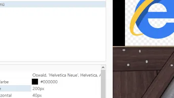

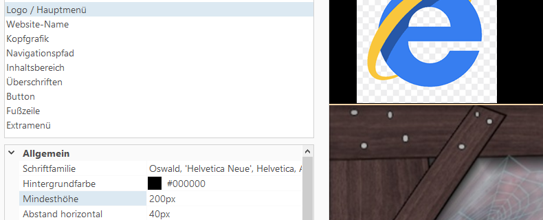

Hallo nemessis
ZitatWas mich allerdings etwas irritiert, ist, dass „Menü“ auf Tablet und Smartphone im Hintergrund des Dropdown-Menüs sichtbar bleibt.
Ich habe den Fehler wohl doch noch gefunden.
Öffne den Layout-Designer.
-> Logo / Hauptmenü.
Trage dort bei Mindesthöhe (z.B.) 200px ein.
Wenn dort z.B. 1px eingetragen ist (bei Dir aktuell 4px), tritt genau das bestehende Problem auf.
Viel Glück und alles Gute
Grüsse
elch
Hallo elch, SUPER danke, hab aber 100 px gemacht... so ist es ok.
