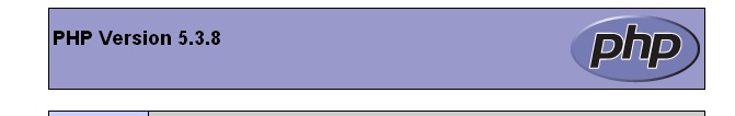

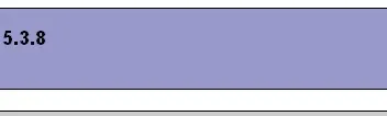

  • Hallo Jutta,
    unterstützt dein Webserver auch PHP 5.3, und hast du auch Schreibrechte dazu innerhalb deines Webspaces?
    Dies ist Voraussetzung für einen einwandfreien Betrieb, der Online-Module des Zeta-Producers.
    Kläre das mal bitte bei deinem Hoster ab.
  • Hallo Jutta,
    die Frage ist, ob auch die PHP 5.3 auf deinem Webspace aktiv ist, und nicht eine 5.1 oder gar noch eine 4.4.
    Bei vielen Webhoster die PHP 5 in Ihren Leistungen anbieten, ist das nicht unbedingt so eingestellt,
    Schau mal in deinem Kundencenter von Strato nach, ob da wirklich die 5.3 aktiv ist!
    Da du ja auch das Problem mit dem Kontaktformular hast, vermute ich stark das es damit was zu tun hat.
