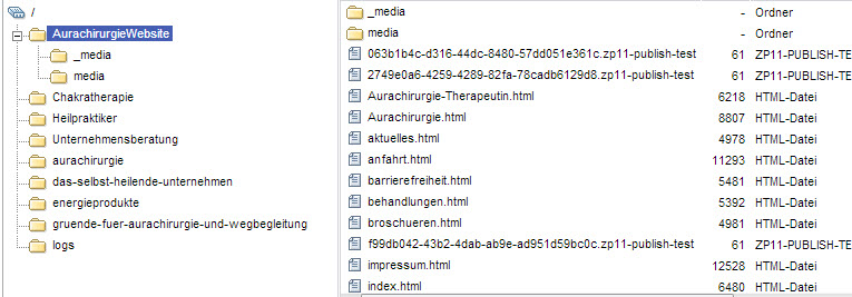

  • also, ich habe auf dem Server verschiedene WEbprojekte laufen. Jedes hat einen eigenen Ordner und das muss ja auch so sein.
    ich habe einen login uxxxx mit einem passwort das ich immer wieder verwende. es werden alle richtigen dateien in dem richtigen zielordner auf dem server des providers abgelegt (das habe ich schon geprüft). wie sehe ich, ob jede seite einen eigenen index hat?

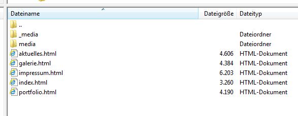

  • Hallo Sandra,
    wenn du zugriff auf die jeweiligen richtigen Zielordner hast, dann solltest du sowas in der Art wie im angefügten Bild sehen.
    U.a. muss dort auch immer die Index.html vorhanden sein.
    Haben deine Zielordner auch jeweils eine eigene Domain zugewiesen?
    Evtl. musst du noch in deinem Kundencenter deines Hosters, eine Weiterleitung der jeweiligen Domain auf den jeweils dazu passenden Zielordner einrichten bzw. aktivieren.

  • Also, danke für Deine Antwort. Ich habe überprüft, das die domain https://community.zeta-producer.com/www.aurachirurgie-praxis.de eine eigene ist.
    Dazu gibt es dann ein FTP Upload das eine Sammelkennung hat für alle Websites hat. Jede Website hat einen eigenen Ordner (hier Aurachirurgie Website). Und frag mich nicht, irgendwie und irgendwarum geht es nun! Ich erstelle nun eine weitere Website und hoffe, das die dann auch läuft. Danke für Deine Inputs, die mir wohl geholfen haben.
    nur um das klar aufzulösen und zum Verständnis:
    Das Problem kam nicht irgendwoher und hat sich dann irgendwie aufgelöst. Ursache war, dass Sie im FTP-Homeverzeichnis einen Ordner "AurachirurgieWebsite" (ohne Leerzeichen) angelegt hatten, in der Domain-Konfiguration für Ihren Server aber auf ein Verzeichnis "Aurachirurgie Website" (mit Leerzeichen) verwiesen hatten. Somit hat der Webserver für die Domain dann in einem nicht existierenden Ordner nach den Seiten gesucht.
  • Hi Herr Seitz,
    ne, das war nicht das Problem das Sie beschrieben haben. Denn ZP11 legt selbsttätig einen Ordner auf dem Webserver an, wenn ich ihn deklariere.
    Das Problem war, das ich beim Provider für die domain https://community.zeta-producer.com/www.aurachirurgie-praxis.de" den Ordner selbst "AurachiurgieWebsite" gar nicht zugeordnet hatte und das wäre halt nötig gewesen. Da ich aber wenig Erfahrung mit mehrere WEbsites hatte..... Durch die Hinweise von Ihren Kollegen habe ich es dann doch geschafft.
