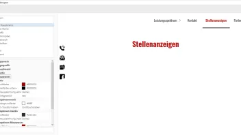

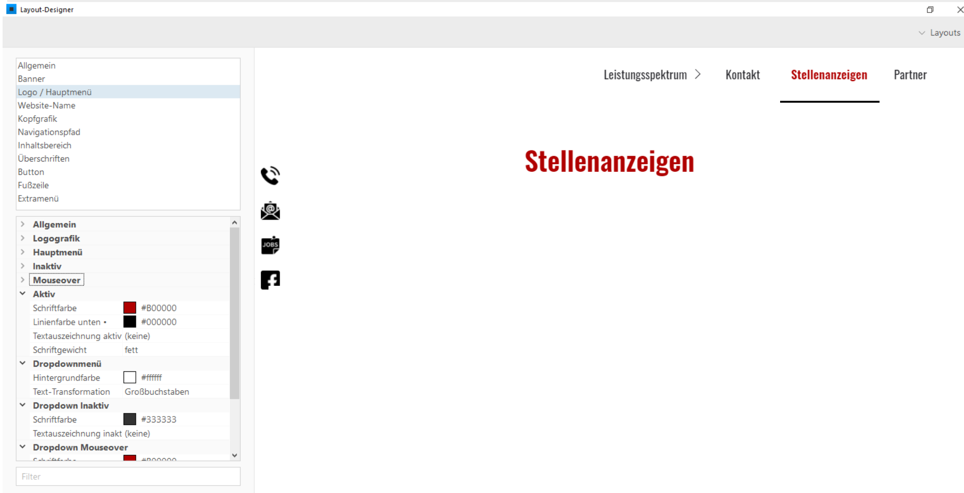

    ich habe bei Campfire Responsive bei 16.3 im Layout Designer Logo/Hauptmenü bei Aktiv die Linienfarbe schwarz gewählt (Siehe Bild) . Nun ist mir der Abstand z. b. hier zu Stellenanzeigen zu groß bzw. möchte die Linie etwas nach oben gesetzt haben.
    Gibt es da eine Möglichkeit?

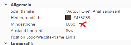

    Reduziere unter "Logo/Hauptmenü -> Allgemein" etwas die Mindesthöhe.

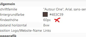

    Danke Elch. Jetzt bin ich drauf gekommen, weshalb sich bei mir wenn ich die Mindesthöhe heruntergesetzt habe, nichts getan hat.

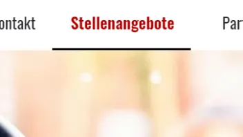

    Das Logo hatte auch einen höheren Wert wie. z.B. 80px. Ganz glücklich bin ich aber noch nicht, wenn ich einen Header einfüge.
    Der Unterstrich sitzt dann genau auf dem Bild.... Gibt es noch eine Möglichkeit dies noch zu ändern?

    der Unterstrich sitzt ohne Eingriff mit CSS immer auf dem Header in diesem Layout. Wie hoch oder tief dieser Strich ist, ist Abhängig von der Einstellung, "Höhe des Logo/ Hauptmenü"
    Soll der Strich bleiben? Gibst Du ihm die Farbe des Logo/ Hauptmenüs, verschwindet er.

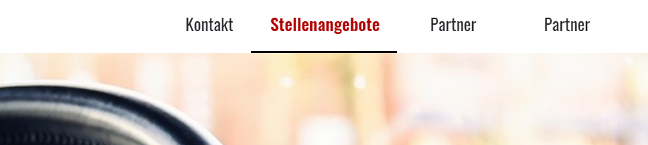

    Unter "Einstellungen -> CSS" zur Probe mal folgenden Code einfügen:
    header {margin-bottom: 20px;}
    ... ob dies dann so schön ist, liegt im Auge der/des Betrachterin/-ers :o)

  • Hallo Elch, genau das ist passend :thumbup: :thumbup:
    Vielen lieben Dank :) :) :)
