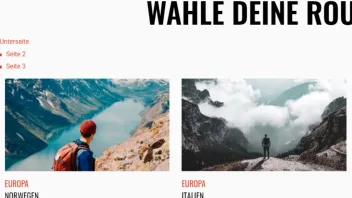

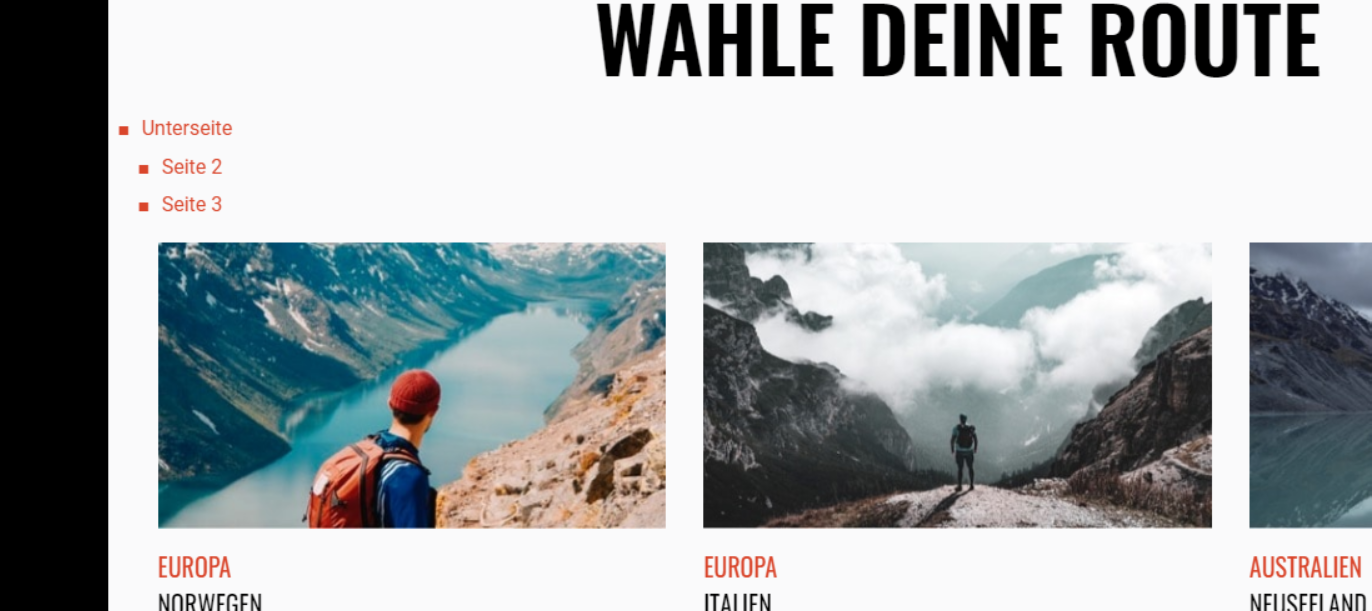

    habe da mal wieder ein kleines Problem; die Darstellung des Untermenüs wird bei mir sehr unschön angezeigt.
    1. sehr weit links und die folgenden Seiten weiter eingerückt
    Übersehe ich da was bei mir in den Einstellungen?

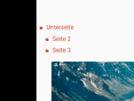

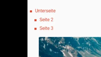

    Also .... in meinem Projekt tritt es auf! Das mit der Position "ganz links" ist nicht so schlimm, aber der Versatz nach dem ersten Menüpunkt ist nicht so schön

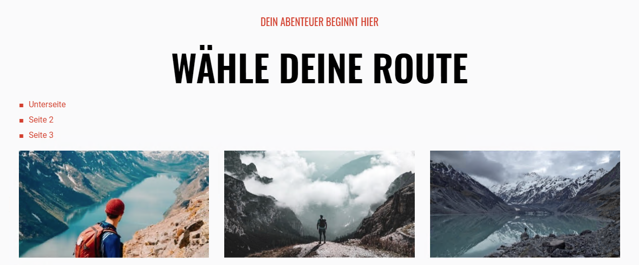

  • Der Fehler ist per Online-Update für Version 16.3 behoben. In frühestens 30 Minuten auf "Extras > Updates suchen" klicken und nachdem Inhalte geladen wurden (Hinweis unten rechts) die Tastenkombination STRG-SHIFT-T drücken.
    Danach können Sie dann das CSS von vorhin wieder entfernen.
  • Bei mir funktioniert das Online-Update bestens. Wichtig ist, dass Sie beim Klick auf "Updates suchen" auch das entsprechende Projekt offen hatten und dass Sie danach STRG-SHIFT-T drücken.
