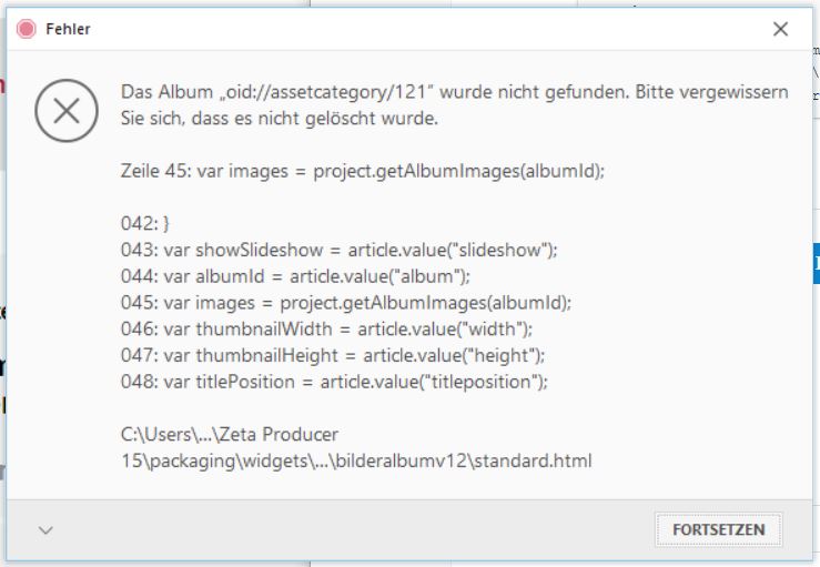

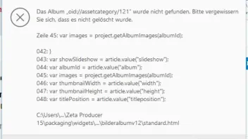

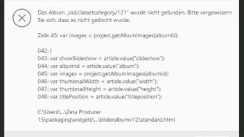

ich habe wohl ausversehen etzwas gelöscht, und habe jetzt Probleme mit dem Veröffentlichen (siehe Anhang).
Kann man die Sache noch irgendwie retten?

Da haben Sie auf einer Seite ein Bilderalbum platziert, das zugehörige Album wurde aber in der Bildverwaltung gelöscht. Auf der Seite, auf der der Fehler auftritt, drücken Sie bitte F8 um in den Spaltenmodus zu wechseln und im Spaltenmodus löschen Sie dann den entsprechenden Artikel mit dem Bilderalbum. Nochmals F8 bringt Sie dann wieder zurück in die Vorschauansicht.

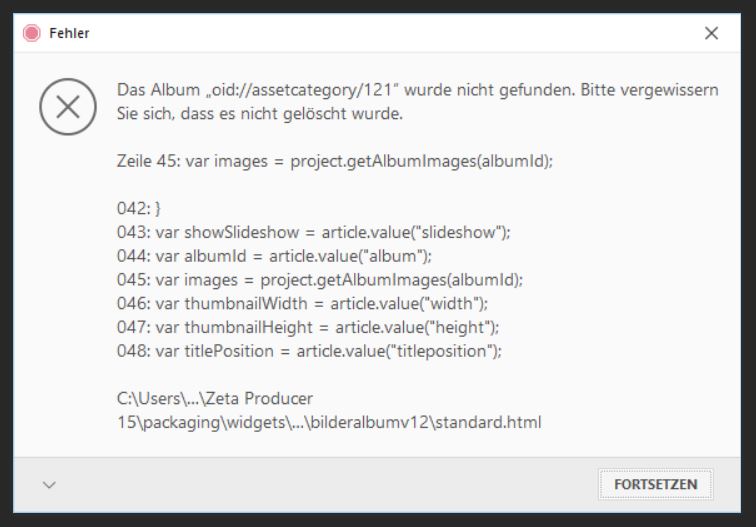

Hallo, Nachtrag.
ich habe die Seite über den Papierkorb - gelöschte Bilderalben - herausgefunden.
Wie es momentan aussieht tut Zeta gerade die Seite neu veröffentlichen.
Grüße, Leander Lehnert
Die Seite scheint wohl die richtige zu sein, es kommt aber trtzdem die gleiche Fehlermeldung und die Veröffentlichung wird abgebrochen. Ich werde die Seit jetzt mal komplett löschen, hoffentlich funktioniert es dann.
„c:\users\dtp\documents\zeta producer 15\projects\hoechsmann-maschinen_com\preview\maschinenliste\absauganlagen\ventilatoren\schuko-s300-ventilator.html“ → „c:\users\dtp\documents\zeta producer 15\projects\hoechsmann-maschinen_com\preview\maschinenliste\absauganlagen\ventilatoren\schuko-s300-ventilator.html“ → '(null)'.
Geht leider auch nicht. Zeta startet bei Sete 1055 und bei Seite 989 wird das Erstellen der Seiten abgebrochen.
Ich habe die Seite jetzt im deutschen und auch im englischem gelöcht, geht trotzdem nicht.
Dann gibt es vermutlich noch weitere gelöschte Alben.
Vielleicht hatten Sie auch noch nicht die korrekte Seite gefunden. Sie können sich auch über den Seitenbaum (links im Programm) durch die Seiten klicken. Bei der Seite mit dem fehlenden Album tritt dann ja auch der Fehler auf, und Sie wissen, dass dies die korrekte Seite ist. Dann könnten Sie auch mit F8 direkt in den Spaltenmodus wechseln und den entsprechenden Bilderalbum-Artikel löschen…

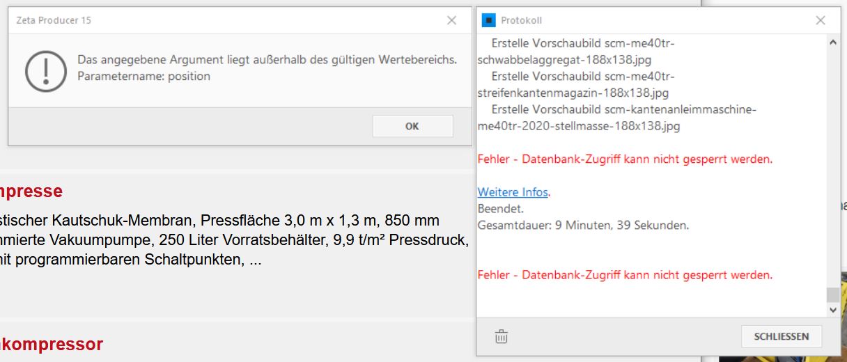

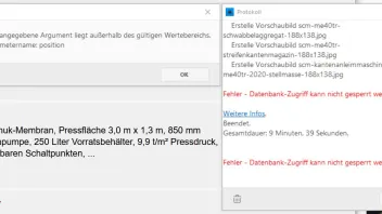

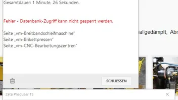

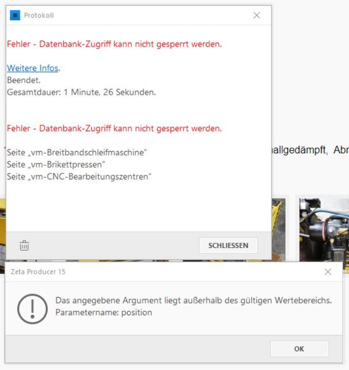

Guten Morgen,
die Probleme sind immer noch vorhanden. Ich habe jetzt ein Backup vom Donnerstag und vom Mittwocjh geöffnet, Bei beiden kommt die Fehlermeldung (siehe Anhang) und ich kann nicht mehr neu veröffentlichen.
Vielen Dank im Voraus, Grüße
Leander Lehnert
Höchsmann Maschinen
das sind ja nun andere Fehler. Am besten mal eine Supportanfrage stellen, damit wir direkter helfen können. Siehe https://www.zeta-producer.com/de/premium-support.html
Guten Morgen,
jetzt funktioniert wieder alles, vielen Dank.
