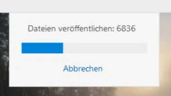

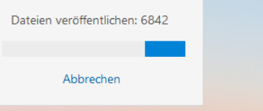

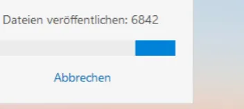

  • Das versuche ich. Allerdings warte ich auf den Fehler, denn hier bleibt die Übertragung stehen, obwohl im Protokoll schon ersichtlich ist, dass was nicht stimmt. Alle Seiten wurden zuvor mit "alle nicht geändert" markiert, dann eine Seite geändert und die Übertragung angestossen. Nach einiger Zeit wurden aus 6842 nur noch 6836 (???).
    Ich lass es noch laufen, irgenwann gibt's dann wahrscheinlich timeout :rolleyes:

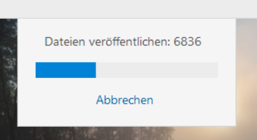

    Es gab, wie vermutet, den timeout. (426)
    besten Dank für das Berichten des Fehlers. Der Fehler lautet: "Connection closed; transfer aborted (426)." Das bedeutet, dass die Gegenstelle während der Übertragung einfach aufgelegt hat bzw. die Verbindung abgebrochen ist.
    Das kann diverse Ursachen haben, die wir nicht ermitteln können. Da sollten Sie Kontakt mit Ihrem Provider aufnehmen, der kann ggf. in seinen Protokolldateien die Ursache ermitteln.
    Manchmal laufen z.B. bei den Providern Virenscanner, die Verbindungen dann evtl. abbrechen, oder der Ihnen zugewiesene Speicherplatz ist voll gelaufen…

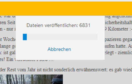

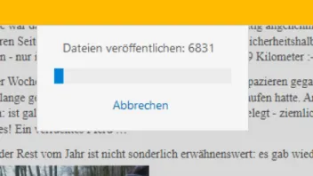

  • Hallo, neuer Versuch, den Fehler zu finden.
    Verraten Sie mir doch bitte, wieso die gesamte Website versucht wird zu übertragen, wenn ich nur eine Datei geändert habe (vorher alles auf "nicht geändert")
    und auch nur die eine geänderte Datei veröffentlichen will? Das ging in den vorherigen Versionen bestens.

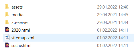

    Ich habe nochmals eben alles auf "nicht geändert" gesetzt und durchgeführt, en output-Bereich geleert, dann eine Änderung gemacht und die Veröffentlichung angestossen.
    Im output-Bereich stehen jetzt nur die geänderte Datei, die sitemap und die Suche. Trotzdem wird nach dem ersten Zähler "drei Seiten" versucht, die über 6000 Dateien zu übertragen.
    Dazu kommt, dass kein access log erstellt wird, und das error log nicht aktualisiert wird . Die Meldungen stammen vom ersten Aufruf ZP
    t würde ein Draufschalten helfen?

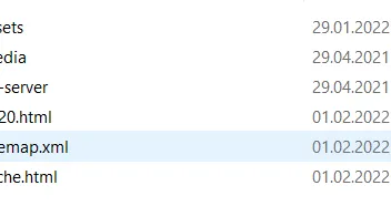

  • Danke, gemacht. (:thumbup: ) aber leider noch nicht ganz erfolgreich.
    Jetzt ist der Text aktualisiert, aber es fehlen die Bilder, die ich zuletzt eingefügt hatte. Zuvor hatte ich alle Bilder neu erstellt und auch die Seite komplett neu erstellt.
    Beim zweiten Versuch habe ich alle fehlenden Bilder in der Seite bzgl. der Größe verändert, in der Hoffnung, daß das erkannt wird. War aber nicht so.
    Beim dritten Versuch habe ich die Bilder neu in die Seite eingefügt, dann dieses Seite erstellt und lt. Meldung mit Link erfolgreich - fast. Die Bilder fehlen noch, Sie sind auch nicht im output thumnails . Das Hereinkopieren hat auch nichts genutzt. Der firefox cache wurde jedesmal vorher gelöscht.
    Als nächsten Schritt würde ich jetzt den output-Bereich komplett löschen, die gesamt website neu erstellen, dann die Listen entsprechend leeren und nur die betreffende Seite nochmal ändern und übertragen. Wenn die Bilder nicht in den thumbnails sind, können sie auch auch nicht rüber kommen. Das muss zuvor natürlich kontrolliert werden.
