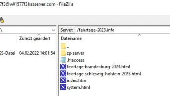

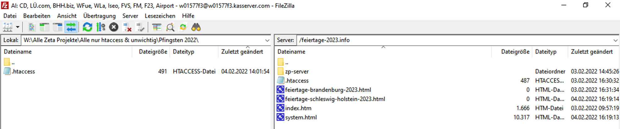

    1. Screenshot Filezilla

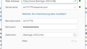

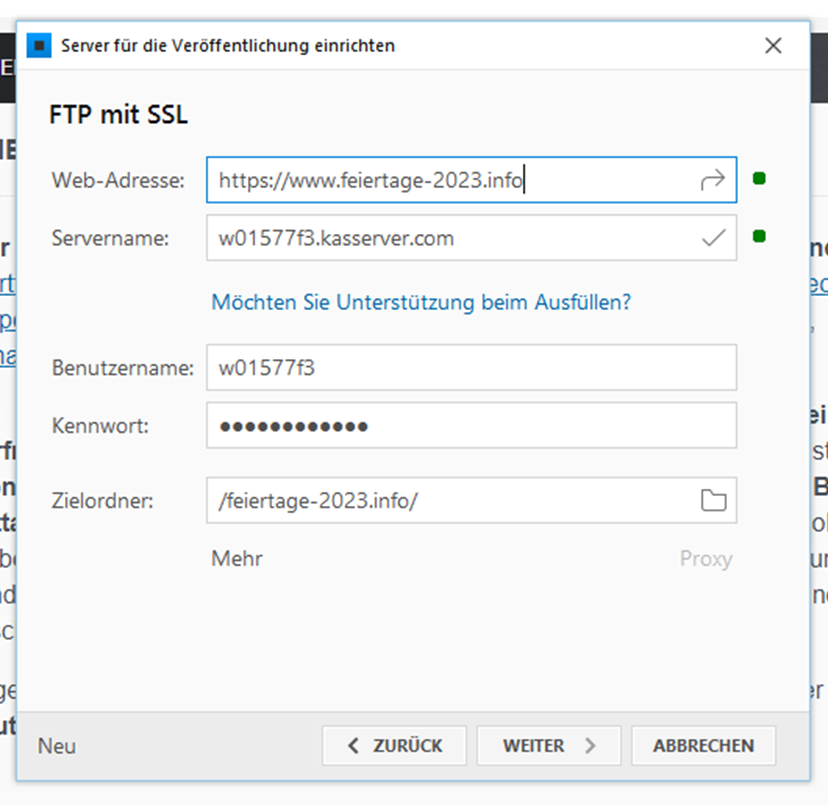

    2. Im Fenster FTP Server einrichten erscheint FTP mit SSL (s. screenshot).
    ich weiß nicht, ob das durch das Testen mit "Passiv" "passiert" ist, aber meine anderen Websites auf diesem Server melden an dieser Stelle nur FTP.
    Guido
  • Hallo Guido,
    wenn die anderen Seiten nur mit FTP (ohne SSL) auf dem gleichen Server laufen, solltest Du beim Problemprojekt ebenfalls auf FTP wechseln. Dazu in den FTP-Einstellungen unten links auf "Protokoll auswählen" gehen und dann auf FTP wechseln.
