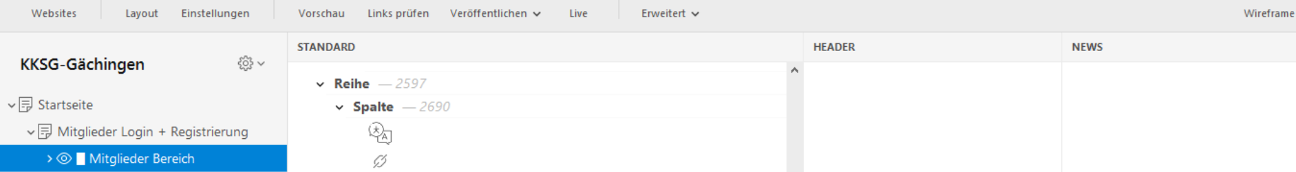

    Wie kann ich das direkt im ZetaProducer machen? Gibt es da die Möglichkeit die zu veröffentlichende Seite entsprechend zu bearbeiten bzw. das Script fest auf der Seite einzubauen. Das Code-Widget funktioniert hier nicht da ja der Quelltext verändert werden muss.
    • Ändere zunächst in den Seiteneigenschaften die Endung auf PHP
      • im Seitenbaum auf der linken Seite die betroffene Seite auswählen
      • Mausklick rechts -> Eigenschaften -> Google
      • Bei "Dateiname" hinten die Endung *.php auswählen
      • Speichern
    • Füge jetzt das Script wie folgt ein:
      • Schalte mit F8 in den Spaltenmodus um
      • Dort findest Du nach "Standard" und "Header" die Spalte "Banner".
      • Mausklick rechts -> neuer Artikel -> sonstige -> Quelltext
      • im Widget Quelltext das PHP-Script einfügen und speichern
      • mit F8 wieder in den normalen Ansichtsmodus wechseln
