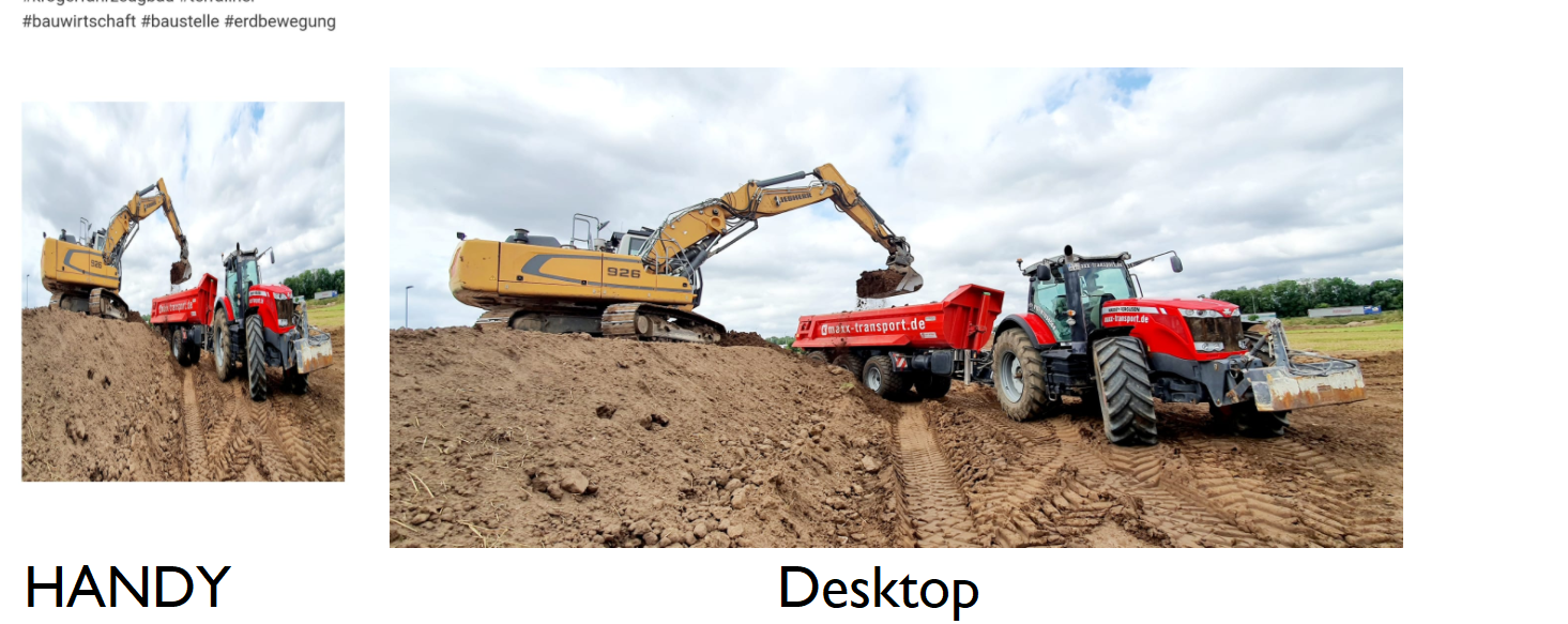

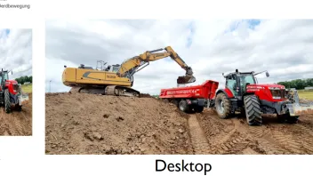

gibt es einen Richtwert wenn man über das Online-CMS Bilder einfügt, dass diese auch responsiv dargestellt werden?
Online sieht es so gepresst aus..

Ich habe schon das Bild kleiner geschoben, aber leider keine Veränderung
