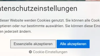

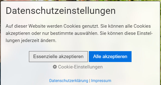

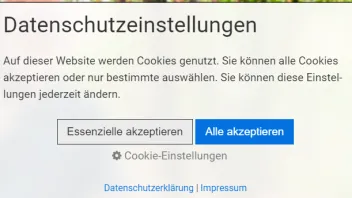

    Ich setze das Consent Tool von Zeta ein und es sieht so aus:

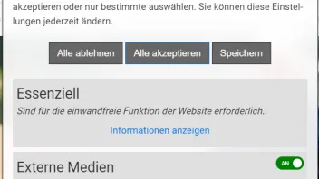

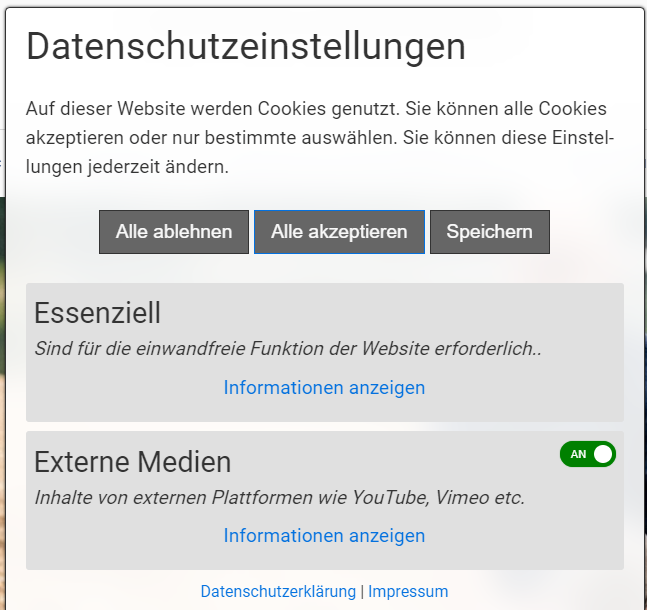

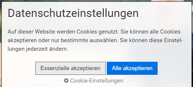

    Klickt man dann auf Cookie-Einstellungen, öffnet sich das Fenster und es sieht so aus:
    "Alle akzeptieren" ist blau. Wie kann ich das ändern? Beide Button sollten grau sein.
    Auch sollte das Tool sofort aufgeklappt sein, so dass der Nutzer direkt widersprechen kann und nicht erst auf die Cookie-Einstellungen klicken muss.
    Schön wäre auch, wenn das Ganze kleiner wäre!!
    Hat jemand eine Idee, wie ich diese Änderungswünsche in die Tat umsetzen kann?

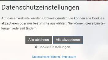

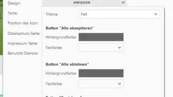

    die Farben und Button-Titel können Sie im Widget (in Version 16.3 mit geladenen aktuellen Online-Updates) selbst einstellen. Siehe auch: https://www.zeta-producer.com/de/versionshinweise.html
    Das Tool wird aufgeklappt angezeigt, solange der Besucher die Einstellungen noch nicht angepasst hat. Hat er Anpassungen vorgenommen, muss er auf auf "Einstellungen" klicken (es würde ja sonst nerven, wenn er bei jedem erneuten Besuch als erstes erstmal das Widget ins Gesicht geschleudert bekommt).

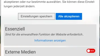

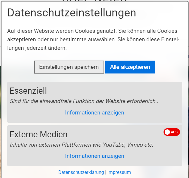

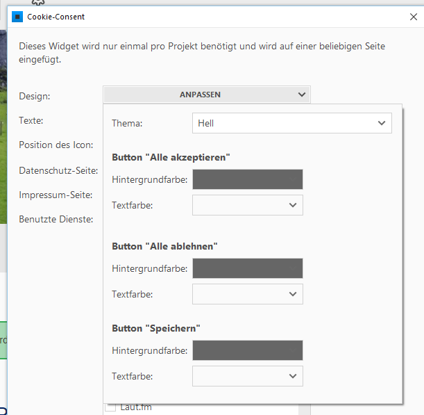

    Ich arbeite mit 6.3, habe das Widget nochmal neu gemacht und folgende Einstellungen vorgenommen:

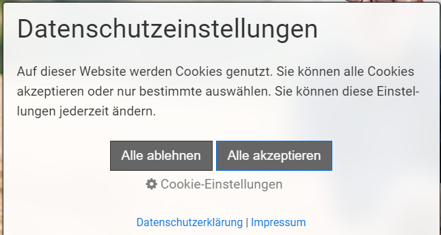

    Es sieht aber in der Veröffentlichung noch immer so aus:
    Warum ändert sich die Ansicht nicht wie eingestellt?
    Wo mache ich den Fehler?

    wenn ich mir das online ansehe (über den Link im Beitrag 5) sehe ich im Quelltext das Die Seite mit 15.4.1 veröffentlicht ist.
    Wo ist die Seite mit Version 16.3?
    Mit freundlichen Grüßen
    Christian Richter
  • Vielleicht hilft ein "Erweitert > Erstellen > Alle Seiten erstellen" mit anschließendem Veröffentlichen.
