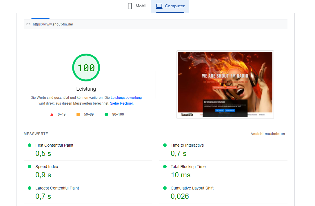

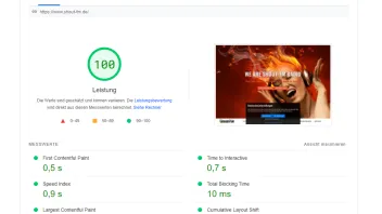

Ich hab nun mal ein Online-Update für das Shariff-Widget für 16.3 veröffentlicht, das dem CSS ein font-display: block; hinzufügt. Vielleicht freut sich ja Lighthouse darüber. Wenn nichts, können wir auch nichts weiter tun. Sollte in ca. 30 Minuten verfügbar sein.
Das ist Mega
jetzt freut sich ja Lighthouse darüber.
Vielen lieben Dank dafür @ Stefan S.

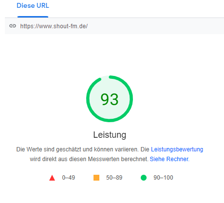

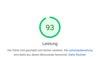

PS: seit dem erreicht meine Seite manchmal 100 für Computer und 93 Mobil (je nach Server Auslastung)
