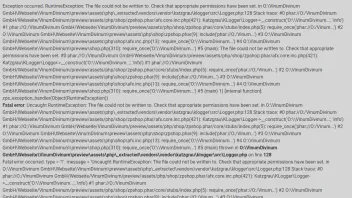

    ZP meldet mir Probleme beim Speichern von Dateien auf dem NAS (s. Anhang).
    Ich habe das Projekt lokal auf der Festplatte gehabt und konnte auf die Seite "Shop" klicken ohne irgendwelcher Fehler zu erhalten.
    Heute habe ich das Projekt aufs NAS kopiert und sobald ich auf die Seite "Shop" klicke erhalte ich die Fehlermeldung.
    Ich erstelle alle Seiten, veröffentliche die komplette Webseite und erhalte keine Fehlermeldung.
    Auf dem Webserver kann ich auch auf die Seite "Shop" klicken und erhalte keine Fehlermeldung.
    Die Berechtigungen auf dem NAS sind i.O, ferstehe nicht was nicht passen soll.
    Darf ich um Unterstützung bitten?
    Vielen Dank.
    G. Cantone

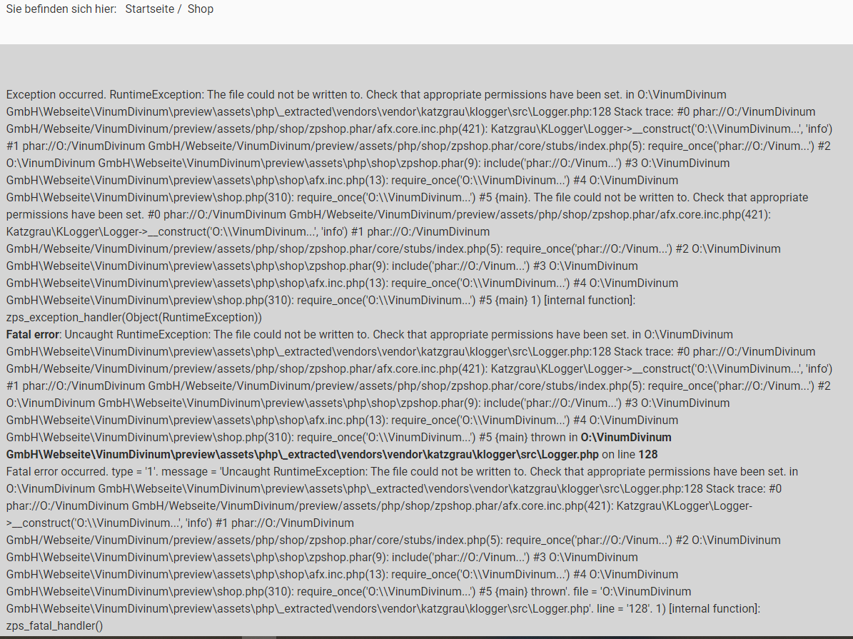

    da kann ich Ihnen leider nicht helfen. Aus der Fehlermeldung (die Sie vermutlich erhielten, nachdem Sie die Seite mit F5 in der Browser-Vorschau geöffnet hatten) geht folgendes hervor: Das Shop-Modul versucht Dateien zu erzeugen und darf das wg. fehlender Rechte nicht.
  • Sie könnten versuchen, den Projekt-Unterordner "output" zu löschen und dann mittels "Erweitert > Erstellen > Alle Seiten Erstellen" neu erstellen zu lassen. Vielleicht korrigiert das ja die Dateiberechtigungen…
