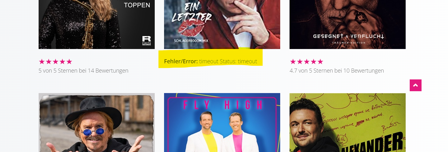

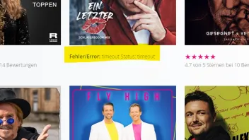

Bewertunges-Widget nur begrenzt auf eine Seite möglich? (Fehler/Error vereinzelt)
  • Also, kann es sein dass 30 Bewertungen-Widgets zu viel auf einer Seite sind? Ich habe das jetzt auf zwei Seiten aufgeteilt und bin beim Upload. Hoffe es geht dann.
    Gibt es seitens ZP Limits ? Zuerst ging alles... aber ich glaube nach einer bestimmten Menge an Votes gibt es da Komplikationen.
    Wodrauf muss ich achten? Oder Learning bei Doing? Oder liegt das dan PHP 8.0?
    Screenshot anbei.

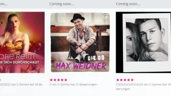

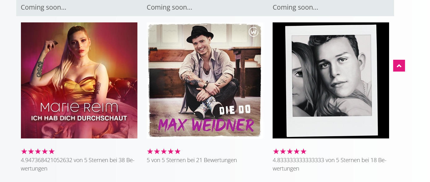

    Bei mir auf dem Rechner zeigt er diese lange nach Kommastellen an z.b 4,83333333333 von 5 - Das soll bestimmt anders-
    Ich habe das Widget noch nicht getestet, aber kann man die Anzahl nach Kommastellen einstellen?

    Oh ja, das wäre super, zumindest auf 3 Nachkommastellen. Ne im Widget selbst kann man das nicht.

  • Hallo, das mit den Nachkomastellen überprüfe ich. Da sollte eigentlich nur eine Nachkommastelle sein, also z.B. 4.9
    Das wäre super 👍 herzlichen Dank
  • Das ist nun per Online-Update für Version 16.3 verbessert. In frühestens 30 Minuten auf "Extras > Updates suchen" klicken und nachdem Inhalte geladen wurden (Hinweis unten rechts) die Tastenkombination STRG-SHIFT-T drücken. Danach ggf. veröffentlichen.
    Es werden nun maximal 2 Nachkommastellen angezeigt und die Zahl wird lokalisiert, das heißt, in Deutschland wird z.B. statt 4.32 nun 4,32 (mit Komma statt Punkt) angezeigt.

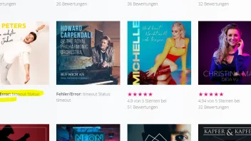

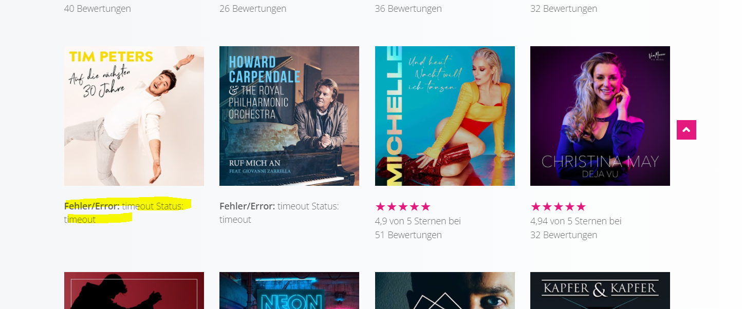

    Tut mir leid, aber es passiert wieder mit der Fehlermeldung "Time Out"... oder liegt das nur an meinem Internet bzgl. der Bandbreite?
  • Der Webserver spielt dabei eine große rolle. Für jede Bewertung wird ein Ajax-Aufruf zum Webserver-Backend gemacht und da können sich langsame Antwortzeiten schon ordentlich aufsummieren.
    Alles klar, dann weiß ich wie ich kalkulieren kann. LG
  • Der aktuelle Timeout für eine API-Anfrage ist übrigens 9000mx (also 9 Sekunden). Es dauert also in Ihrem Fall wohl länger als 9 Sekunden (!) bis der Server eine Antwort liefert.
