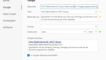

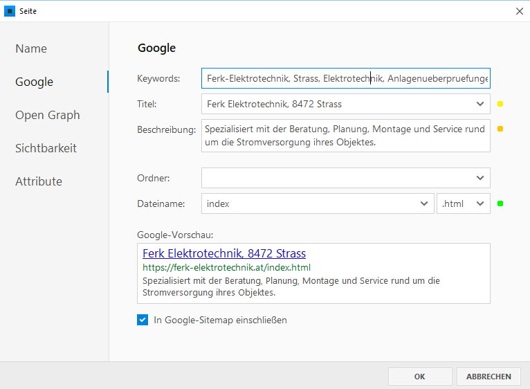

  • Hallo Keywords können weg, ist veraltet, dafür den Titel etwas länger bis da grün ist 2-3 wichtige Schlagworte mit denen ihr gefunden werden möchtet noch mit rein.
    achja und SSL muss auch noch sein, wichtig bei Google.
    Bei den Keywords stimme ich nicht zu. Keywords spielen zwar für Google keine Rolle mehr, aber es gibt ja noch einige Suchmaschinen mehr (und da ist die Situation nicht abschließend geklärt). Zudem nutzen wir es für die interne Suche und für ein neues Feature in Version 16.4 (wird noch nicht verraten). Außerdem schaden die Keywords sicher nicht, also rate ich Ihnen die Keywords drin zu lassen. Sie werden sich bei Version 16.4 freuen ;)

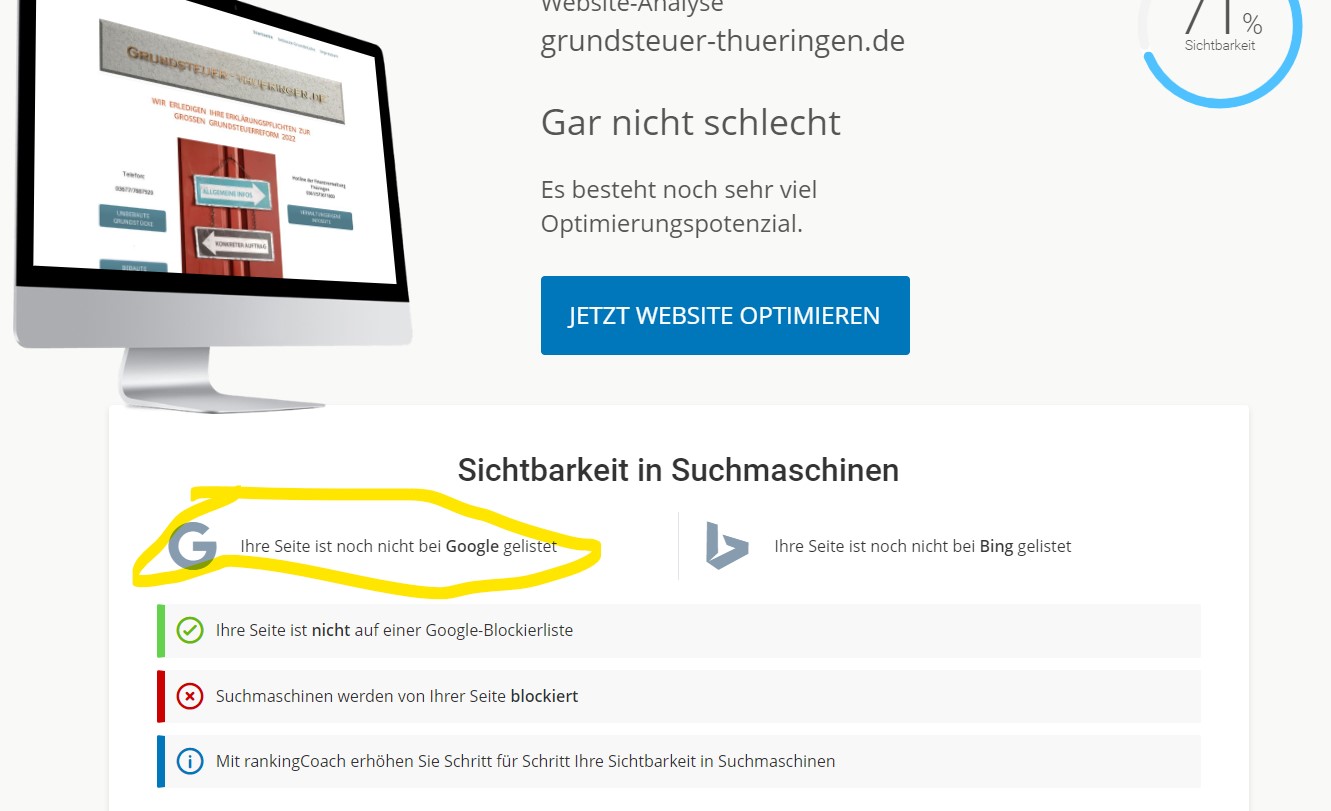

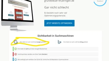

  • Hallo- gelesen habe ich das jetzt zwar aber so richtig schlau bin ich nicht geworden.
    Ich habe eine Seite
    Grundsteuer-thueringen.de erstellt und die Wartungsseite eingestellt.
    Was genau müsste ich jetzt tun um von Google bemerkt zu werden?
    Bitte für Anfänger erklären ;o)
    ...diese Keywords- mit Komma oder einfach hintereinander weg eintragen?
    danke

  • kannst Du dann ausprobieren mit "site://grundsteuer-thueringen.de" in der normalen Google-Suche. Sobald die Seite in den Index aufgenommen ist, sollte dort zumindest ein Ergebnis angezeigt werden.
  • OOOkay-
    ...da schlafen die Googlelogarithmen wohl noch ausgiebig. Bis jetzt passiert da noch nix.
    Tja, das hat meine Schwester nun davon, dass sie eigentlich nicht in Google gefunden werden wollte ;o)
    Nun mus´se warten ;o)
    Danke für deine Tips
