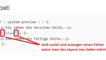

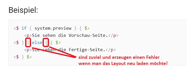

    1.) Ihr preview Beispiel auf der Entwickler-Dokumentation hat einen Fehler, siehe 1.jpg im Anhang.
    Mach ich die überflüssigen geschweiften Klammern raus, funktioniert es.

  • Zu 1) Danke, wird korrigiert.
