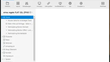

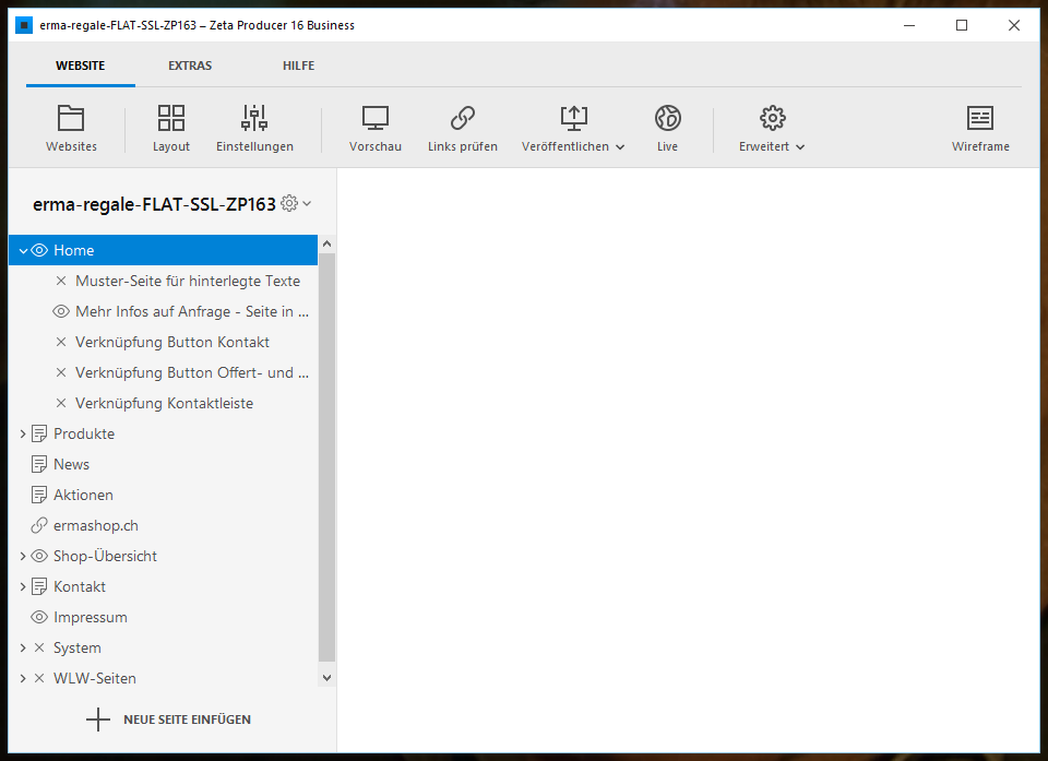

    Daten sind offensichtlich da, aber die Seiten werden nicht angezeigt. (Bild 1)

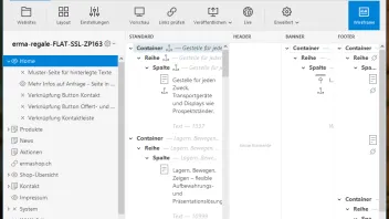

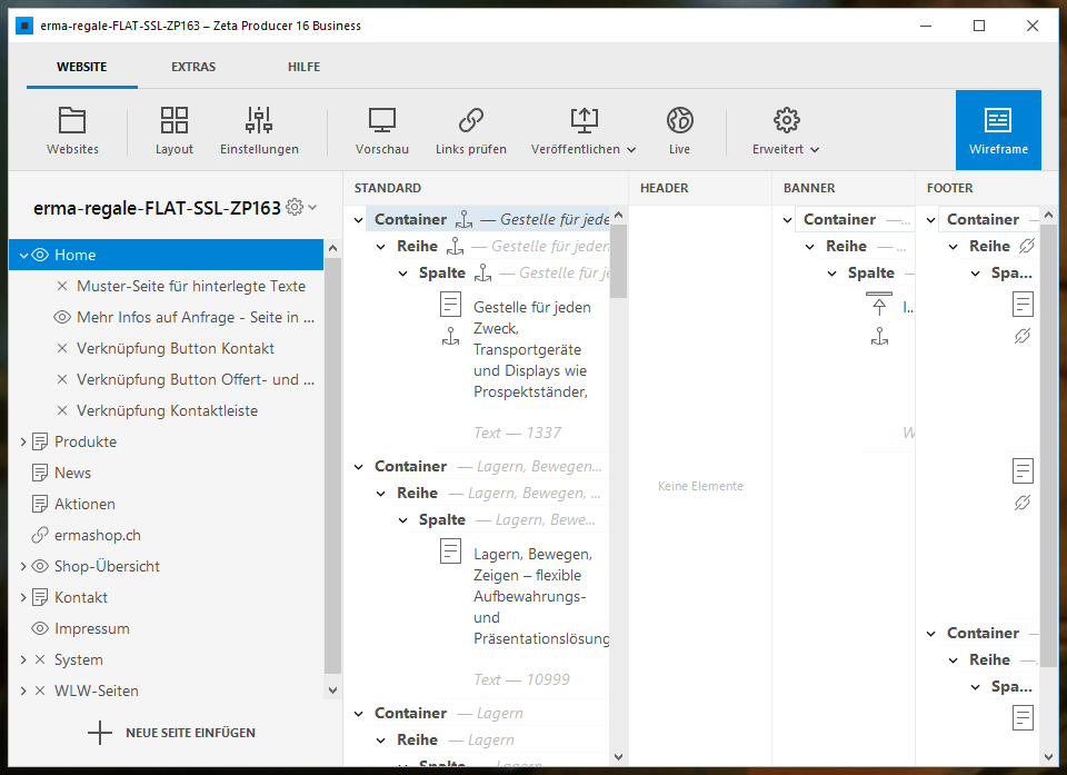

    Wenn ich F8 drücke, zeigt es mir die Daten an.
    Wenn ich auf WireFrame klicke, zeigt es an 2 Seiten erstellen, mehr passiert nicht.
  • "Erweitert > Erstellen > Alle Seiten erstellen" hilft auch nicht? Haben die Seien, die keine Vorschau zeigen ggf. die Dateiendung ".php"?
  • - Alle Seiten erstellen. - kein Erfolg
    - Die Seiten haben die Endung .php (einige Seiten haben aber auch die Endung .html), was kann das ausmachen?
  • Wenn eine Seite die Endung .php trägt, dann wird für die interne Vorschau der Apache-Server genutzt (und da hatten wir schon Fälle, wo das die Ursache war), wenn nicht, ein anderer interner Server. Wenn bei Ihnen aber auch .html Seiten nicht in der internen Vorschau angezeigt werden, ist es wohl eine andere Ursache.
    Wird von hier aus schwer zu lösen sein. Schlage ein Premium-Support-Ticket  vor.
  • Wenn ich die Projekt-Datei auf dem alten Laptop öffne, zeigt es alles an.
    Muss wohl was mit den Settings auf dem neuen Computer sein?
    - Settings löschen (wie?)
    - ZP 16 neu installieren?
    Support-Ticket ist dann die nächste "Stufe"
  • Am besten auf dem neuen Laptop den kompletten Ordner Dokumente\Zeta Producer 16\ löschen, dann ZP installieren und anschließend nochmal das Projekt vom alten Laptop auf den neuen kopieren, also aus Dokumente\Zeta Producer 16\projects\ ihren Projektordner an die selbe Stelle auf dem neuen Laptop kopieren.
