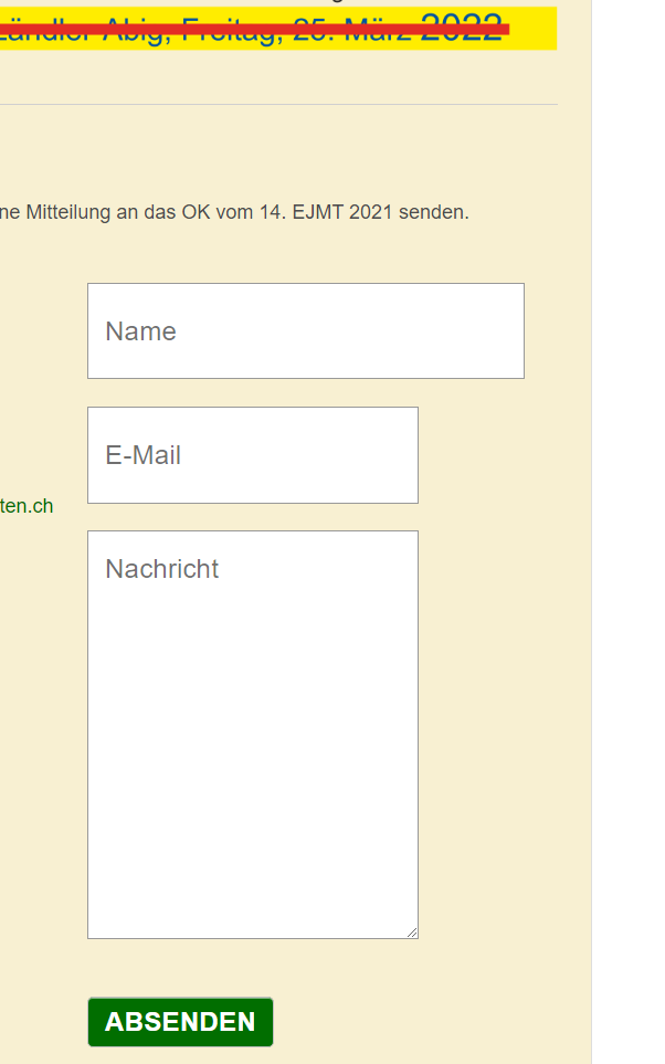

Danke für die Antwort, das habe ich schon mehrmals gemacht, geht aber plötzlich wieder in alte Darstellung zurück.
Gruss
Franz
In unseren Tests funktioniert das in 100% der Fälle und wir haben auch noch keinerlei Berichte von Kunden, bei denen das anpassen der Feldbreiten nicht funktionieren würde. Ich vermute daher, dass Sie irgendwie anders vorgegangen sind um die Feldbreiten anzupassen. Was tjess anmerkte ist, dass Sie die einzelnen Formularfelder in die Breite ziehen, nicht etwa nur den Formular-Artikel… Wir werden das demnächst auch im Handbuch noch genauer erläutern.

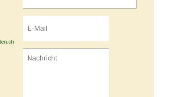

Eins ist mir eben noch aufgefallen. In Ihrem Formular haben die Felder "E-Mail" und "Nachricht" eine per Inline-CSS fest vorgegebene Breite von 300px. Woher das stammt, ist mir aktuell noch nicht ganz klar. Wenn ich solche Felder aber per "Anfasser" mal etwas schmäler ziehe und dann die Felder wieder auf volle Breite aufziehe, passt es bei mir und das Inline-CSS wurde dadurch entfernt.
Alternatives vorgehen:
Wenn Sie Ihr Formular bearbeiten, und die beiden Felder löschen und dann gleichnamige Felder neu einfügen, dann sollte die Breite passen und auch anpassbar sein.
Vielen Dank.
Das schmäler machen und dann wieder auf volle Breite ziehen funktioniert, dann mache ich Backup, nachher ist es wieder wie aktuell. Ich werde aber nach unserem Anlass vom 26. März Kontakt löschen und neu erstellen. Das wird dann sicher helfen.
Vielen Dank und schönen Tag
Franz
Das durchführen eines Backup verändert das aktuelle Projekt auf gar keinen Fall. Wenn Sie allerdings einen Backup Wiederherstellen, statt einen neuen Backup zu erstellen, dann wird selbstverständlich der Zustand des Backups wiederhergestellt und Ihre Änderungen bzgl. der Formularfelder etc. gehen verloren.
