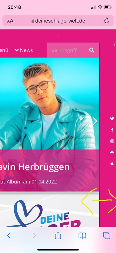

Weiß jemand wie ich den Wackelbudding l. Bild weg bekommen? Auf dem Handy ist der Inhaltsbereich nicht FIX. Kann man von rechts nach links schieben.
Breadcrump scheint es nicht zu liegen.
Ich werde nicht fündig.

Hallo Mi Clappi,
ich habe mal durchgeschaut. Als erstes ist mir aufgefallen das es ja scheinbar nur auf der Startseite ist.
Ich sehe auf mein Smartphone ein kleinen Scrollbalken, also denke ich irgendwas verursacht eine Überbreite und passt sich mobil nicht korrekt an.
Und es ist nur auf der Startseite vorhanden nicht auf den anderen Seiten. Vergleiche doch mal die Seiten untereinander was du eingebunden hast vielleicht kannst du darüber was finden oder ausschließen
Überall wo Blog eingefügt ist … merkwürdig.
FEHLER GEFUNDEN!
Auf allen Seiten, wo ich einen Button mit "width: 100%" (CSS-Inline) hinterlegt hatte, trat das Problem auf.
Verträgt sich nicht mit dem Design "Smart Responsive".
Himmel die Berge, war das eine Sucherei. Beim Layout Top Responsiv war das kein Problem.
VG Mirco
