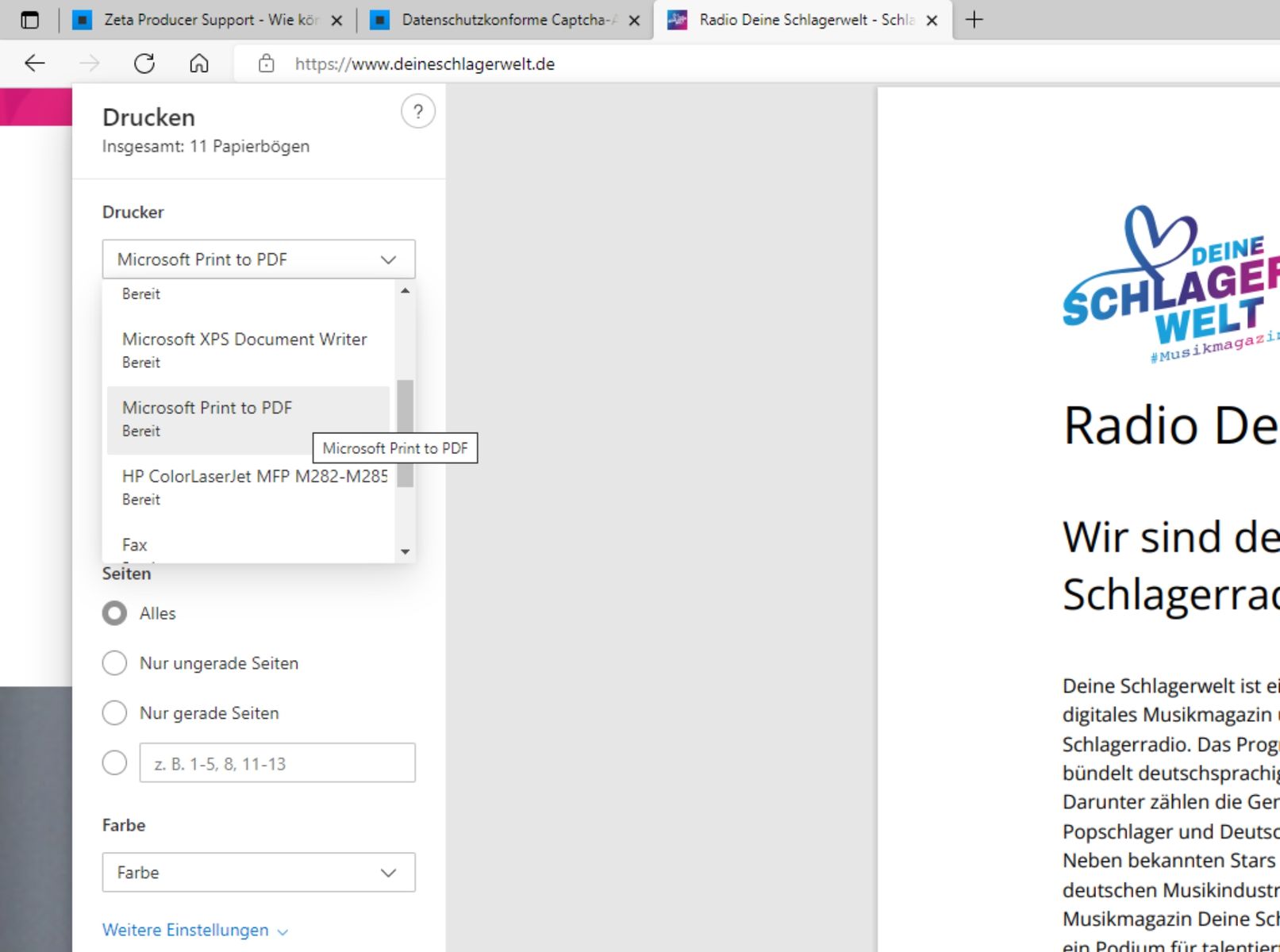

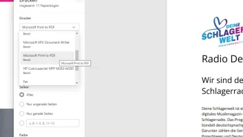

Hab das jetzt auch so eingefügt. Haben Sie kurz ne Info, wie das Formular Werte Ergebnis als PDF speichern machbar ist?
Danke
@DEERBRANDS
Ja, das scheint eine sinnvolle Alternative. Danke.
Danke
Das geht immer über die Druckerauswahl, entweder man wählt den Druker aus oder "Microsoft Print to PDF".
On Board Mittel bei Windows.
VG
Dankeschön.
