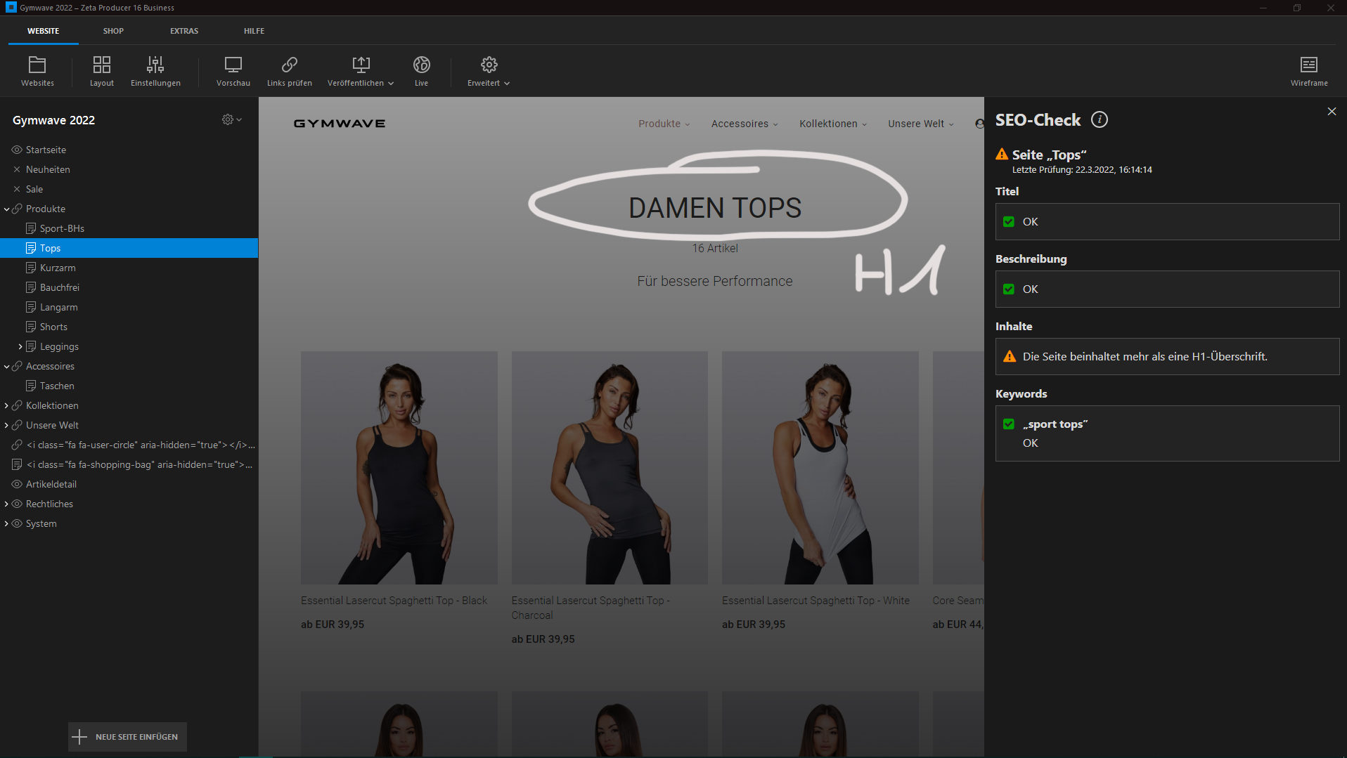

Hallo, ich habe die Version 16.4 installiert, leider macht er bei dem SEQ-Check einen Fehler.
Er sagt es befinden sich mehrere H1 Überschriften im Feld - Das stimmt aber nicht. Fehler kann nicht behoben werden.

wie wäre denn die URL direkt zu dieser Seite?

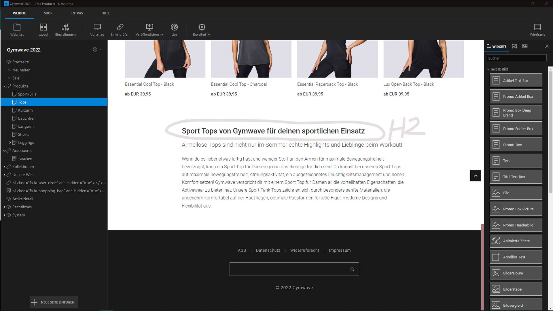

Habe die Seite gefunden. Der SEO-Check hat recht. Es gibt noch eine zweite H1 (Der Kategorien-Titel), welche Sie aber per CSS ausgeblendet haben.
Ja stimmt das wurde von Euch so erstellt und ich habe das ausgeblendet. Sollte ich die ignorieren ?
Erstmal ignorieren. Oder die erste H1 vorübergehend zur H2 machen.
Wir machen die Überschrift in der Artikelliste analog zum Artikeldetail anpassbar. Dann können Sie in den Widget-Optionen wählen, ob es als H1, H2 oder H3 dargestellt werden soll. Online-Update folgt in den nächsten Tagen.

Hallo @Creed , das ist in 16.4.0 bereits enthalten. Das Widget "Shop: Artikelliste" zum Bearbeiten öffnen, unten links auf das Mischpult-Icon klicken und dann bei "Überschrift:" den gewünschten Level (H1, H2 oder H3) wählen.
Wenn diese neue Option bei Ihnen noch nicht sichtbar ist, dann klicken Sie mal auf "Extras > Updates Suchen" und nachdem Inhalte geladen wurden, beenden Sie Zeta Producer und starten Sie das Programm neu.

danke funktioniert
