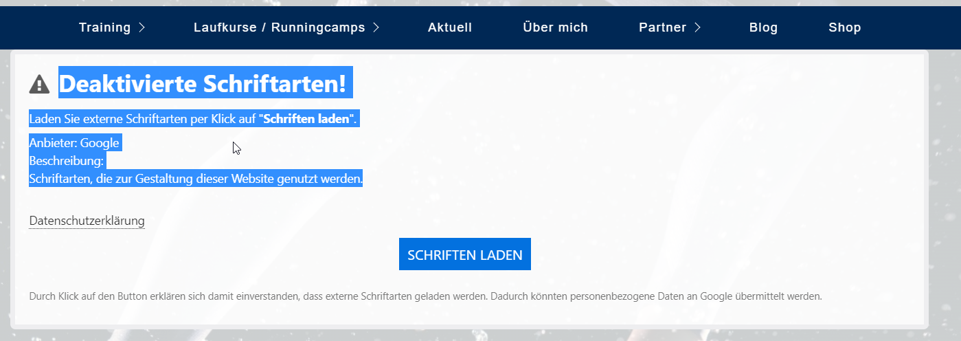

    nach dem Update auf die neue version 16.4 erhalte ich nach dem Hochladen auf meiner Homepage folgende Meldung.

  • Diese Meldung stammt vom Cookie-Consent Widget und wurde neu in Version 16.4 eingeführt, weil laut DSGVO Google Fonts nicht ungefragt von Google Servern geladen werden dürfen. Die Meldung ist also essentiell.
    Der Besucher kann auf den Button „Schriften laden“ klicken um der Übertragung von Google Servern zuzustimmen und die Schrift zu laden und anzuzeigen. Alternativ können Webfonts vom eigenen Server geladen werden. Siehe: https://docs.zeta-producer.com/webfonts-selbst-hosten.html

    Leider erscheint diese Meldung wie ein Fehler auf der Homepage. Könnte man diese Meldung nicht in den Cookie-Consent Widget mit einbauen? So dass keine zwei Meldungen erscheinen. Ich finde einfach die Meldung nicht sehr gelungen und hoffe das man hierbei noch arbeitet und eine Lösung findet.

  • Ich verstehe. Da können wir bestimmt noch finetunen. Die Meldung könnte z.B. auch am Ende der Seite erscheinen, statt am Anfang. Momentan zeigen wir Sie am Anfang, damit der Besucher gleich die Möglichkeit erhält, die Website in der korrekten Schriftart anzuzeigen, bevor er sich bereits zum Ende der Seite durchgelesen hat.

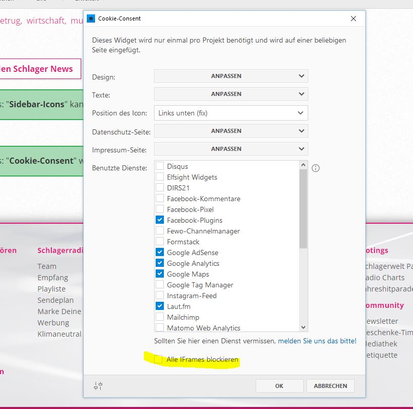

  • Grüß Gott, die zwei cookies-akzeptieren vertragen sich nicht. Es öffnen sich nun Google-Fonts und der Cookie-Consent. Man kann nun keines der beiden akzeptieren. Man hängt jetzt beim Startfenster und kann nicht weiter auf der Website.
    Hallo @Mi Clappi
    ich würde Ihnen da gerne helfen, verstehe aber nicht, was hier genau das Problem ist. Bitte ggf. detailliert Beschreiben und am besten mit screenshots unterlegen. Wenn es hilft, auch gerne ein Testprojekt, z.b. mit Adsense veröffentlichen, damit wir das nachvollziehen können.
    Das Blockieren von iFrames lässt sich im Widget übrigens abschalten.

    Also ich habe jetzt wirklich den Cookie-Consten löschen müssen, weil lauter Beschwerden eintreffen.
    Beschreibung der Probleme.

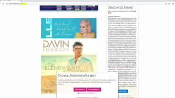

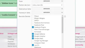

    1. Blockierte iframes kann man nicht aktivieren. Man klickt auf dem Button und es passiert folgender Befehlt in der URL mit "#", das bedeutet, dass zum Anfang der Seite gescrollt wird. Mehr passiert nicht.
    2. Durch die Neuerungen mit Google Webfonts wird der Cookie-Consent blockiert. Die Buttons zum akzeptieren gehen nicht mehr. Man kann klicken wie man will. In der mobilen Ansicht (Handy) ist es sogar so, dass man nicht mehr das Menü öffnen kann. Nichts kann mehr angeklickt werden.
    >>> Beide Optionen arbeiten gegeneinander.

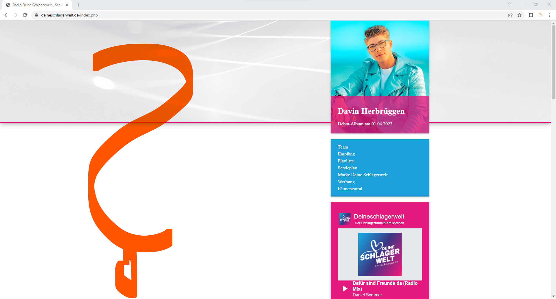

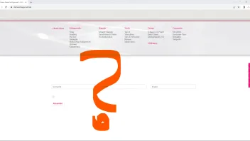

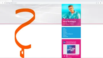

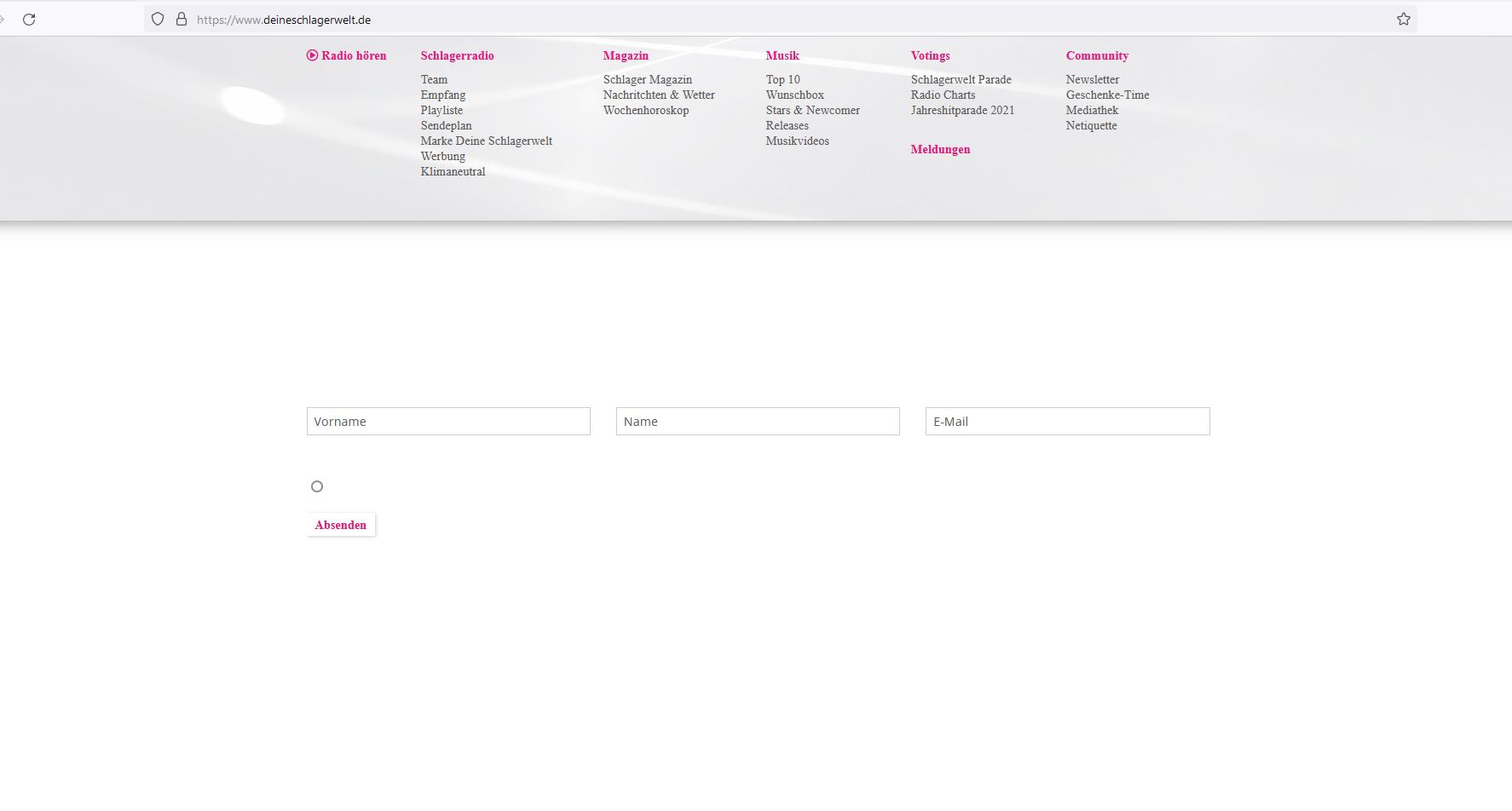

    Also ich habe die Schriftarten installiert und im Cookie-Constent Skripte nicht aktiviert. Trotzdem geht nichts.
    1. Cookie-Constent kann nicht akzeptiert werden... Klicken nicht möglich.
    2. Iframes werden trotzdem bockiert, akzeptieren nicht möglich... nur Button-Link #.

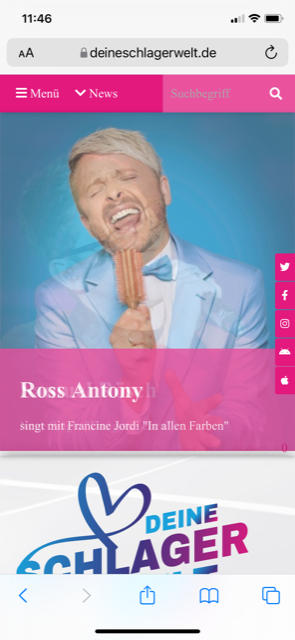

    3. Installierte Schrift Open Sans wird mobil nicht angezeigt. Und mobil kann man nichts mehr machen... Kein klicken mehr möglich.
    Ich bin grad wirklich am verzweifeln. Zum Teil wird auch beim ersten öffnen der Website gar nichts angezeigt.. oder unten im Footer ist alles weiß.
    In 10 Minuten lösche ich wieder den Cookie-Consent. Wenn das alles ordnungsgemäß funktioniert, probiere ich es noch einmal.. ich schaue es mir in einer Woche nochmal an.

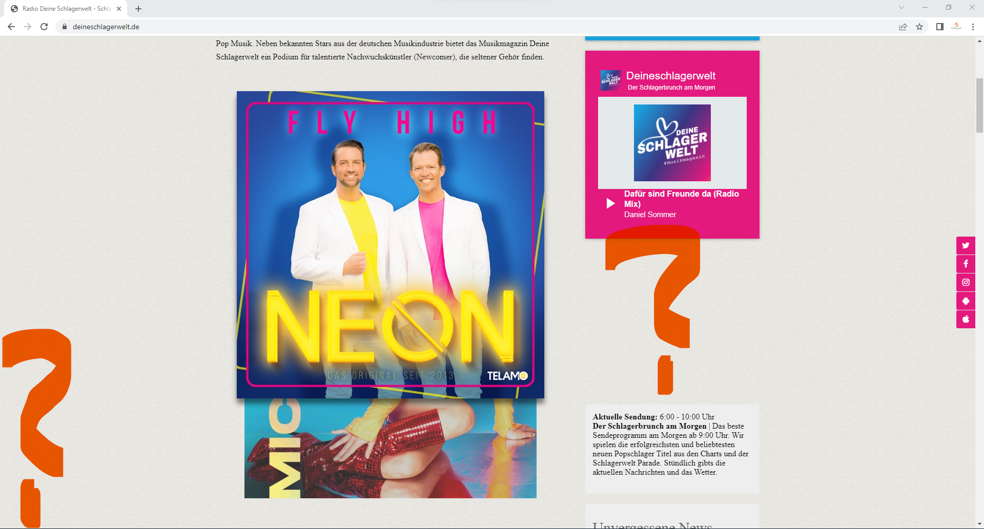

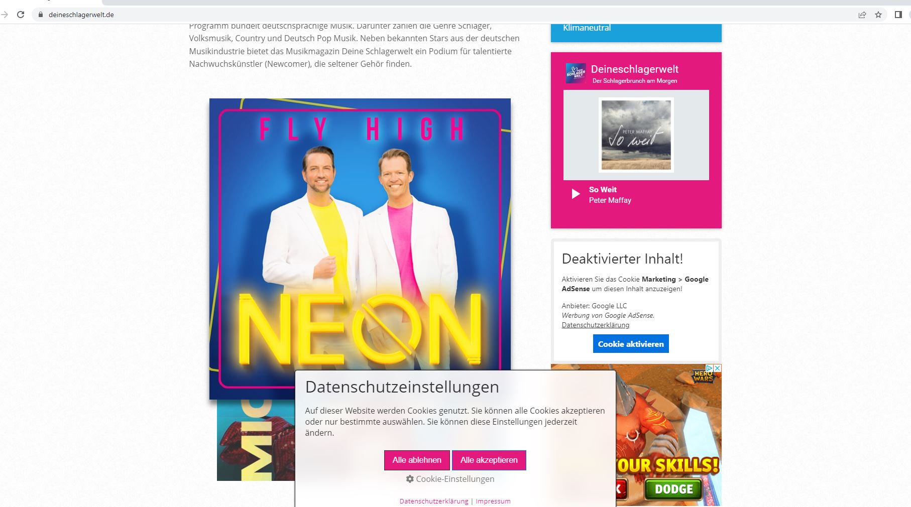

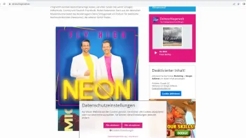

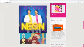

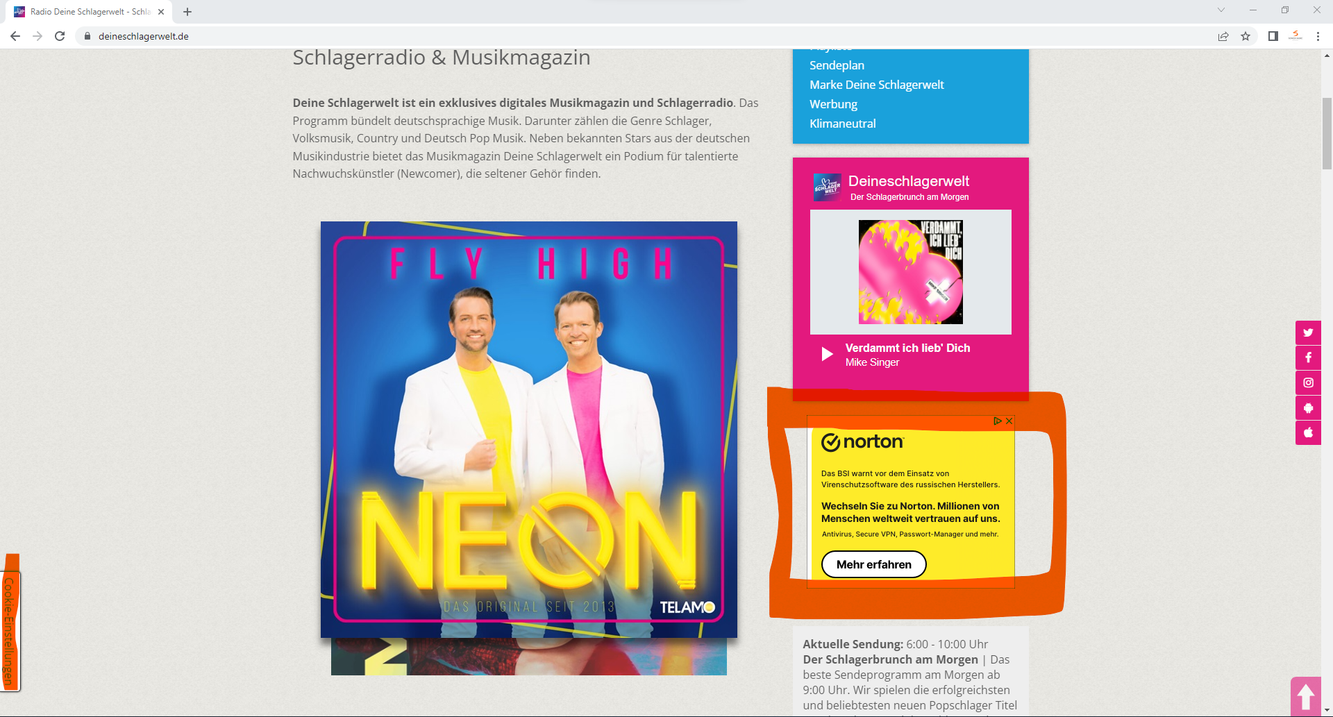

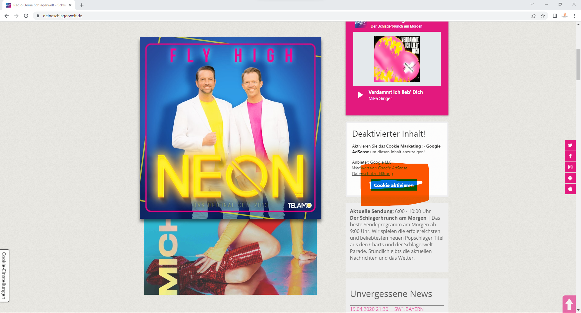

    Das sind für mich böhmische Dörfer. Das Problem Sehen Sie ganz schnell

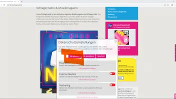

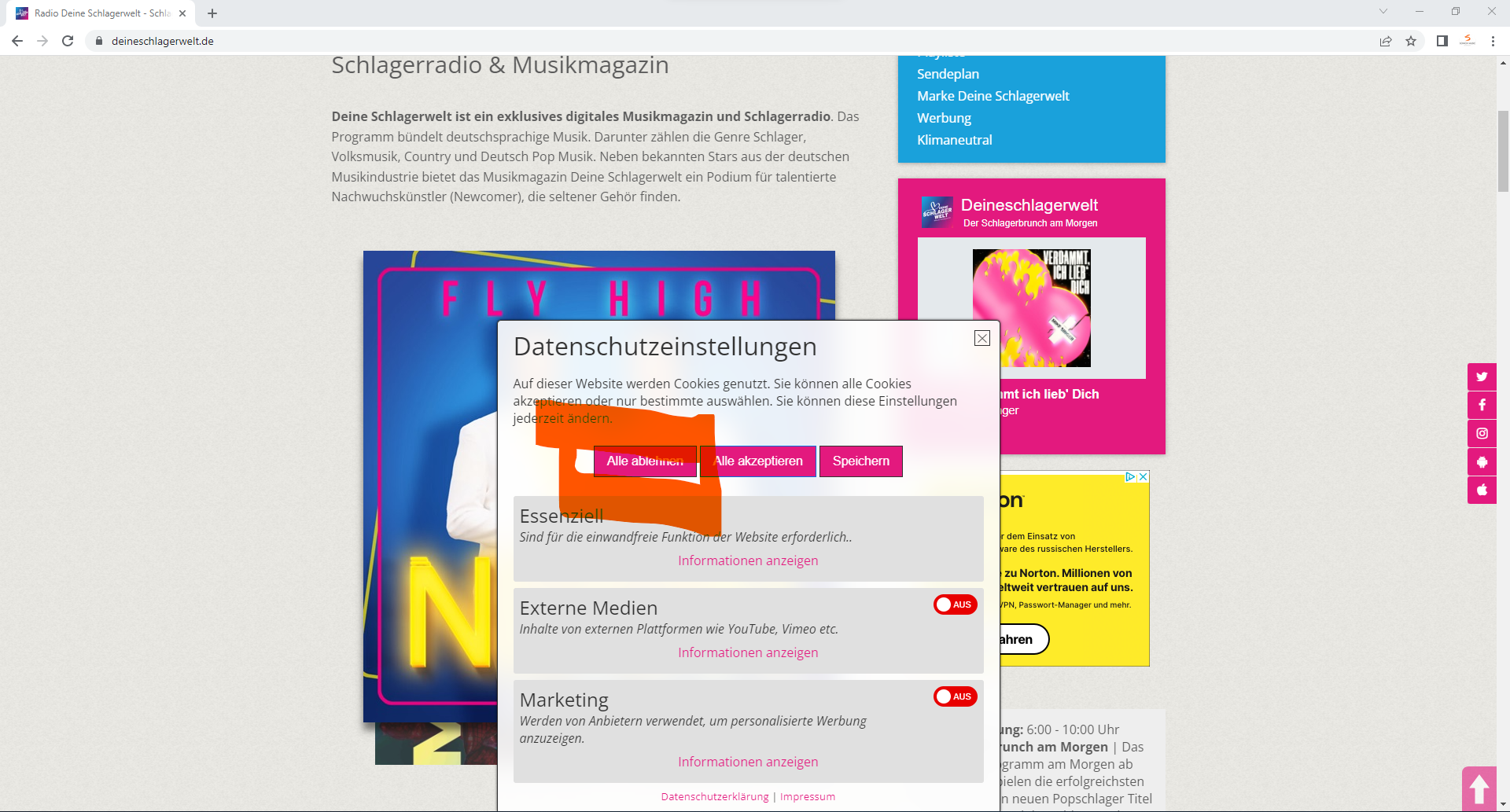

    1. Gehen Sie mal auf http://www.deineschlagerwelt.de
    2. Im Newsbereich rechts sehen Sie eine Google Werbung

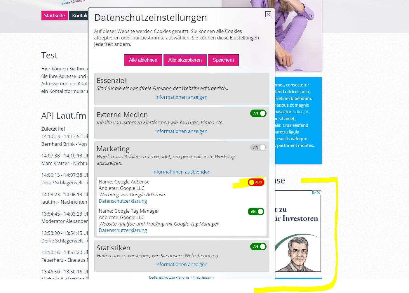

    3. Öffnen Sie den Cookie Consent und "Alle Ablehnen"
    4. Skripte werden dann verdeckt angezeigt, mit einem Button "aktivieren"

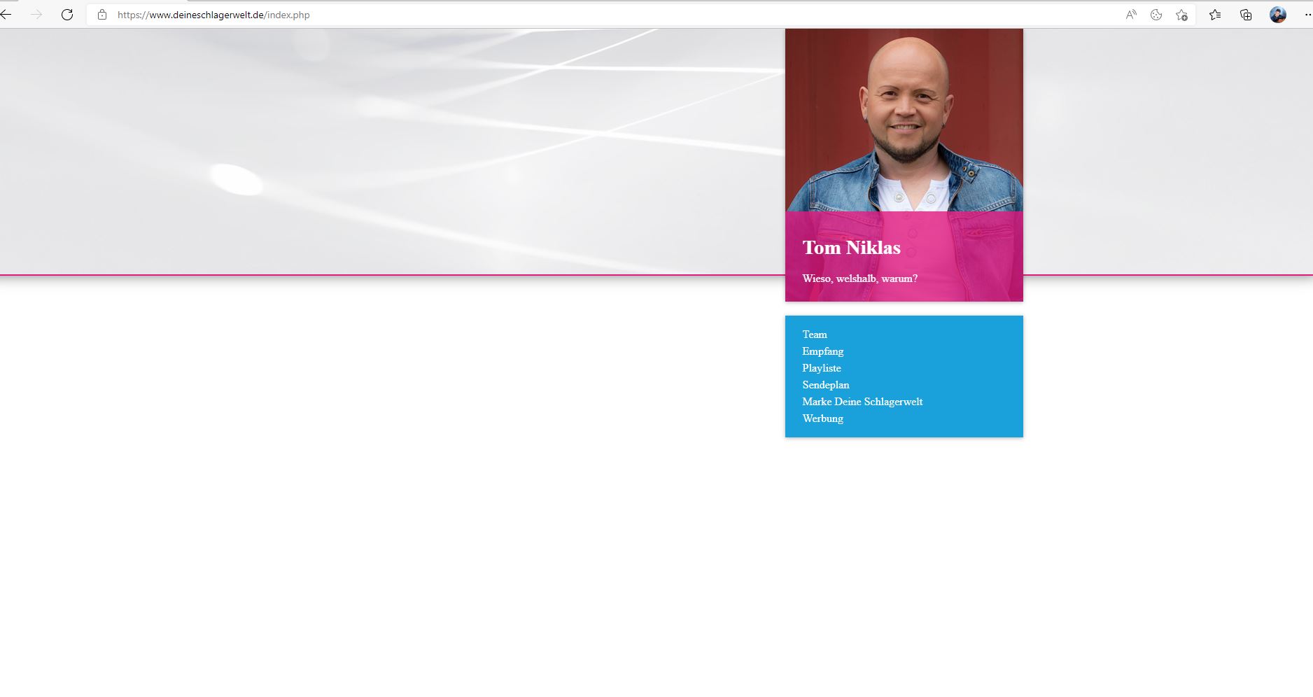

    5. Klicken Sie auf aktivieren und die Homepage wird zerschossen. Und auch der Cookie-Consent wird ausgeblendet und man kann nichts mehr akzeptieren.
    Selbst die selbst gehostete Schrift Open Sans wird nicht mehr verarbeitet. Wenn man auf andere Seiten wechselt sind Inhaltsbereiche und Menü leer. Online kann man auf nichts mehr klicken etc pp.
    Dabei spielt es keine Rolle welche Art von Skript es ist. WENN ich aber nicht einen einzelnen blockierten Skript direkt mit aktivieren anklicke, sondern direkt über den Cookie-Consent wieder auf aktivieren gehe, dann ist alles GUT.

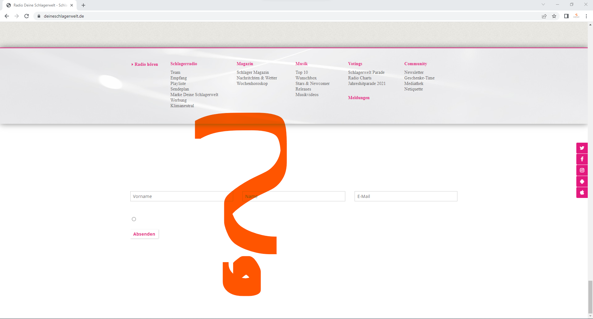

    Die Mühe lohnt sich nicht. Aber ich habe eine Testseite zur Einfachheit neu angelegt https://cms.deineschlagerwelt.de und es liegt eindeutig am Cookie-Consent.
    Diese Testseite schicke ich Ihnen und dann können Sie ja schauen, warum der Cookie-Consent bestimmte Skripte nicht verarbeiten kann und Websites dann zerschießt.

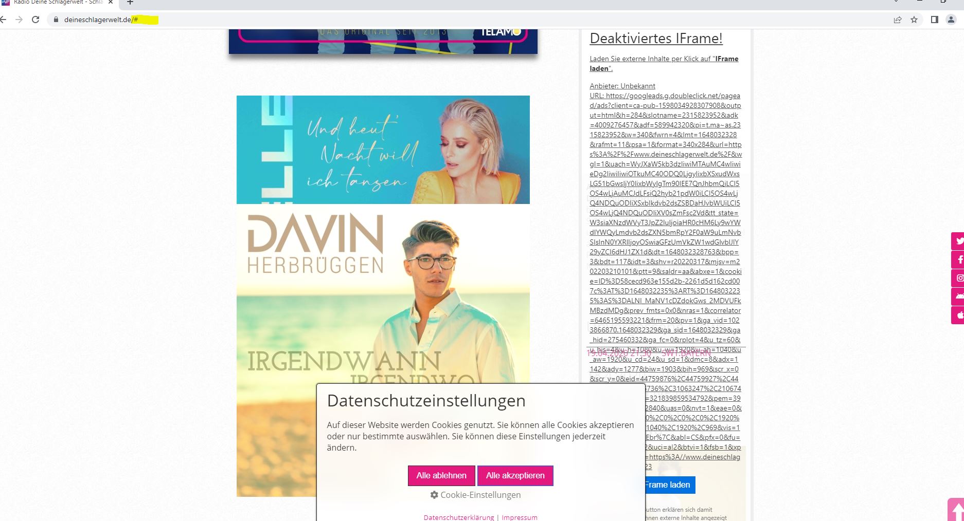

    Grüß Gott, also ich habe auf meiner Radio Website den Übeltäter Google Adsense gelöscht. Als Projekt haben Sie die Testseite bekommen, mit der gleichen Problematik.
    P.S. Wenn man auch Google Adsense im Cookie-Consent alleinstehend deaktiviert und dann speichert, wird trotzdem Adsense angezeigt. Das hatte ich noch vergessen dazuzuschreiben.

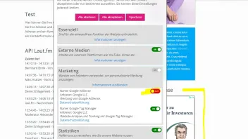

    Ja es ist lauffähig!!!!!! Eines, was der Cookie-Consent noch nicht packt ist, wenn man unter den Rubriken (Externe Medien, Marketing, Statistiken) "einzelne" Skripte mit dem Regler auf "aus" stellt, diese trotzdem angezeigt werden. Anbei ein Screenshot, wenn ich nur "Google Adsense" auf "aus" stelle und nicht die Rubrik "Externe Medien" komplett, dann funktioniert die Einblendung der Google-Werbung weiterhin. Das war aber immer so, auch mit Youtube, Maps und co. Diese werden nur wirklich deaktiviert wenn man A) Alle ablehnt oder B) die ganze Rubrik wie "Externe Medien" deaktiviert.
  • Also bei mir funktioniert das. Ich deaktiviere unter "Marketing" den Schalter für "AdWords", klicke dann oben auf den Button "Speichern" und die Seite wird ohne AdWords neu geladen.
    Vermute, Sie dachten bisher, dass man nicht auf den Speichern-Button klicken muss.
  • @Mi Clappi der Fehler ist per Online-Update für Version 16.4 behoben. In frühestens 30 Minuten auf "Extras > Updates suchen" klicken und nachdem Inhalte geladen wurden (Hinweis unten rechts) die Tastenkombination STRG-SHIFT-T drücken. Danach ggf. veröffentlichen.
    Ursache war übrigens, dass wir im Consent-Script noch nicht alle benötigten URLs für AdWords Server freigegeben hatten (das sind mittlerweile mehrere).
    Doch sicher, Regler "Adsense" (nicht Adwords) auf "aus" und dann auf "Speichern", die Seite wird neu geladen und die Werbung wird dann trotzdem angezeigt. Ich habe mir da nie wirklich etwas bei gedacht nur früher schon immer gewundert, wenn ich das mit YoutTube Videos oder Google Maps versucht hatte. Ich habe jetzt auch mal alle drei Browser (cache leer) Google, Mozilla und MS getestet. Immer das Gleiche. SIE HABEN ABER AUCH RECHT. Wenn Sie direkt beim ersten Mal Öffnen der Website, wenn der Cookie-Consent öffnet, alle Rubriken durchstöbern und etwas aus schalten, dann funktioniert das JA! ABER NICHT WENN SIE EINMAL ALLS AKZEPTIER HABEN und im Nachgang wieder den Coockie-Consent öffnen und dann z. B. Adsense auf "aus" stellen. Also wenn ein User erst alles akzeptiert hat und ihm im Nachgang die Werbung auf den Sack geht, diese dann deaktivieren möchte, dann hat er Pech gehabt ;-). Außer er kommt auf den Trichter und stellt die ganze Rubrik auf "aus".
  • Können Sie das auf https://cms.deineschlagerwelt.de/ noch nachvollziehen (cache leeren)? Ich nicht, da funktioniert es bei mir zuverlässig.
    Ganze Brwoserverlauf gelöscht. Seite neu geöffnet alles fein. Akzeptiere ich einmal "alles" und will im Nachgang etwas auf "aus" stellen, dann packt das der Cookie-Consent nicht. Das war schon immer so wie o. beschrieben, seit X Jahren. Das passiert bei mir bei allen Browsern.
    ES GEHT ABER IM NACHGANG....
    1. wenn einmal alles akzeptiert wurde
    2. Einmal die ganze Rubrik "aus geschaltet" wird
    3. Danach wieder an...
    4. Jetzt reagiert jedes einzelne Skript, wenn man auf "aus" stellt.

  • Ah, jetzt ist der Groschen gefallen. Essentiell zum Nachstellen ist der Klick auf "Alle Akzeptieren".
    Konnte ich nun auch beheben und nach https://cms.deineschlagerwelt.de veröffentlichen (zum Testen).

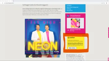

  • bei mir erscheint auch diese Meldung (wie vorgesehen). Leider verschwindet sie nicht, wenn ich auf meiner Flurbaum-Seite auf "Schriften laden" klicke (die anderen Seiten wurden noch nicht mit der neuen Producer-Version hochgeladen). Was mache ich falsch? Vielen Dank für jede Hilfe.
    Auf flurbaum.de stimmt etwas gar nicht. Da schiebt sich kurz das Consent-Widget von unten rein und verschwindet dann schnell wieder. Schlage vor, das Projekt in ZP zu öffnen und dann einmalig "Erweitert > Erstellen > Alle Seiten erstellen" auszuführen und anschließend nochmal zu veröffentlichen.
  • Auf flurbaum.de stimmt etwas gar nicht. Da schiebt sich kurz das Consent-Widget von unten rein und verschwindet dann schnell wieder. Schlage vor, das Projekt in ZP zu öffnen und dann einmalig "Erweitert > Erstellen > Alle Seiten erstellen" auszuführen und anschließend nochmal zu veröffentlichen.
    Sorry, mein Fehler. Hatte aus Versehen in einem Browser mit Content-Blocker getestet.
