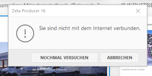

Zeta ist auf einmal ganz langsam ist nicht mit dem Internet verbunden
    mein Zeta Producer ist auf einmal ganz langsam geworden, nach dem Einschalten des PCs. Ein Bearbeiten des Projekts ist nicht wirklich möglich.
    Habe mir dann die aktuelle Version runter geladen. Auch hier keine Verbesserung außer dass ich jetzt noch die Meldung beim Konvertieren des Projekts bekomme "Sie sind nicht mit dem Internet verbunden".
    Alles andere läuft ganz normal und die Internetverbindung funktioniert ohne Probleme.
    Hab auch mal Firewall und Virenapp deaktiviert. Auch keine Verbesserung.
    Mein System ist Windows 10.
    Hat jemand eine Idee?

  • Erhalte nach Installation von Zeta Producer 16.4 und nach dem Start der Konvertierung die Fehlermeldung "Der Computer ist nicht mit dem Internet verbunden", obwohl die Verbindung steht.

    kann ich ebenso bestätigen (auch den Hinweis bzgl. Internetverbindung, siehe Screenshot). Das ZP-Team wird aber sicher eine zeitnahe Lösung finden! :)

  • Kurzer Zwischenstand:
    Der Backend-Server, der den Hauptfehler verursachte, läuft nun wieder.
    Allerdings gibt es noch Probleme beim Konvertieren von Projekten aus Vorversionen (< Version 16.0) – daran arbeiten wir aktuell noch.

  • Update - nun können auch Projekte aus Versionen < 16.0 wieder konvertiert werden. Sie müssen allerdings vor dem Konvertieren den folgenden Ordner komplett löschen:
    %appdata%\Zeta Producer 16 - Dynamic Modules\upgrade
