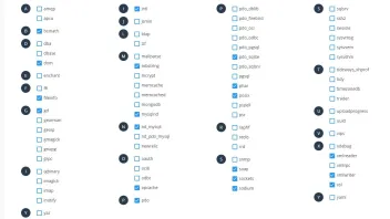

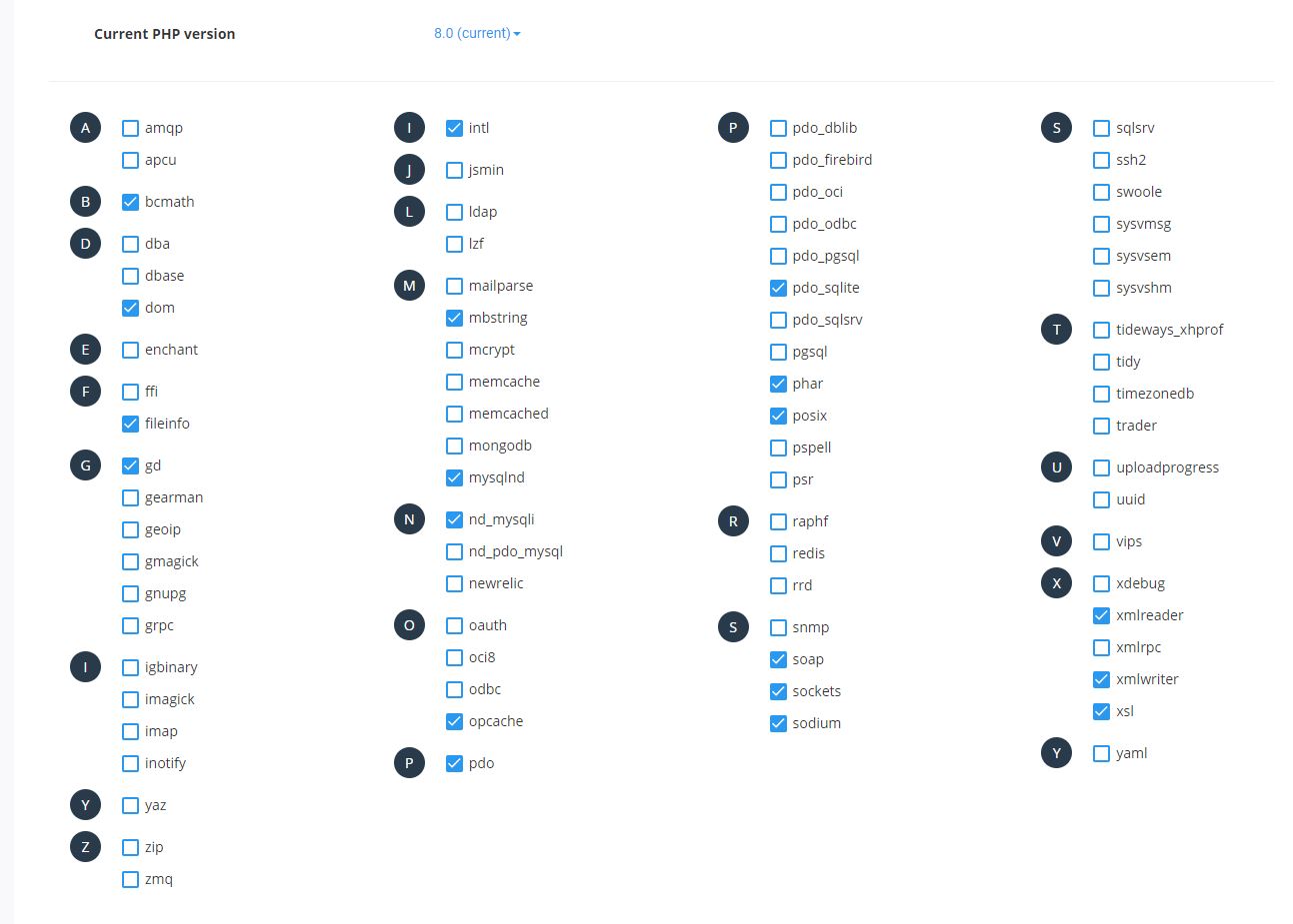

    Was fordert denn Zeta Producer an PHP Aktivierungen. Siehe Screenshot.
    VG Mirco
  • Sieht für mich auf den ersten Blick soweit gut aus.
    "Veröffentlichen > Serveranforderungen prüfen" sollte anzeigen, falls noch was fehlt.
