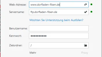

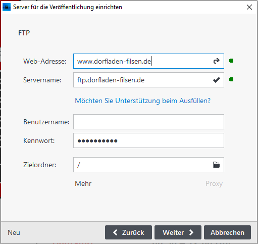

  • Mein Webhoster (web.de) hat die Zugangsdaten von ftp auf sftp geändert. Wenn ich den neuen sftp-Servername in der Konfiguration eintrage, wird der immer als ungültiger Servername markiert.
    Der Servername ist korrekt, da er mit FileZilla funktioniert. Ich verwende noch die Zeta-Producer Version 12.5.
  • Bei Servername müsste m.E. "ssh.irgendeinporovider.com" stehen.
    Und unter "Veröffentlichen/Webserver konfigurieren" dann bei "Protokoll auswählen" "SFTP" einstellen.
    Bei dir steht oben noch "FTP", Benutzername scheint auch zu fehlen...
